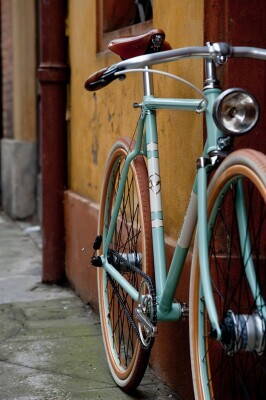

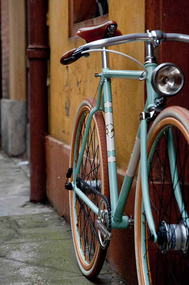

В динамовтулці ще є одна перевага,як на мене, її вигляд - зразу розумієш вєл серйозний :D
chiossi-gloria-4.jpg [ 230.72 КБ | Просмотров: 1582 ]
 Заголовок сообщения: Re: велосипед хвз .пробую винтаж
СообщениеДобавлено: 12.03.2014 01:12
Та, как по мне - серьёзнее тормозную поставить, и толку от неё больше, в т.ч. и с точки зрения безопасности.
