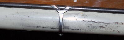

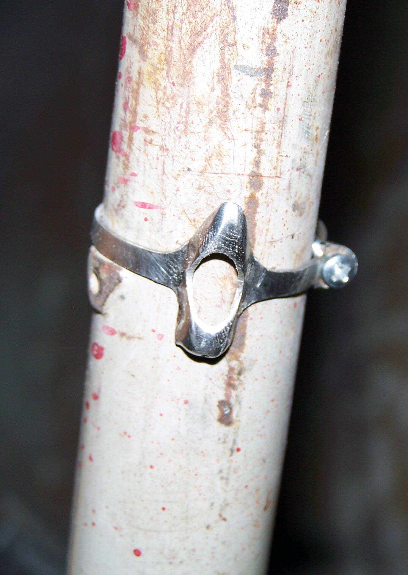

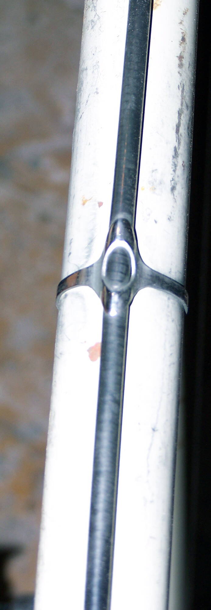

Ще похвастаюсь.
Не кольнаго, зате нержавєйка.
Комплект 3 прохідних і 1 кінцева на переклюк 14 г потянув. Ну не подобаються мені стартоновські бонкі, верніше їх розсташування.
Изображение 014.jpg [ 212.94 КБ | Просмотров: 1714 ]
Изображение 015.jpg [ 204.21 КБ | Просмотров: 1714 ]
Изображение 016.jpg [ 293.72 КБ | Просмотров: 1714 ]
 Заголовок сообщения: Re: Вело хата
СообщениеДобавлено: 23.03.2016 18:22
Прикольные хомуты, красивые, лёгкие и отполировать можно.
СообщениеДобавлено: 23.03.2016 18:23
:yes: ага, ще толком не полірував.
