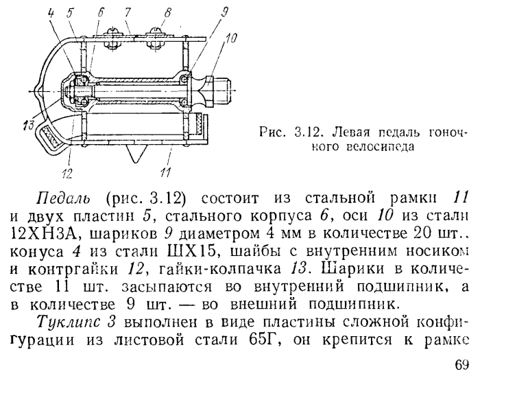

Перебрал сегодня стартоновские педали. Возникли непонятки с шариками.
Внутри было 10 шаров, снаружи 8. По одному шару в наружный подшипник каждой педали добавил- всего промежуток позволял два впихнуть.

СообщениеДобавлено: 01.03.2015 23:22
Сообщения: 680
Город: Бровары
Зарегистрирован:14.05.2014
Купил нулевую втулку переднего колеса так там тоже место было для двух шаров!! С каждой стороны! Но я добавлять не стал, оно ж так с завода шло, наверное не просто так!

СообщениеДобавлено: 02.03.2015 08:28
Сообщения: 277
Город: Днепропетровск
Зарегистрирован:11.07.2011
А я думал меня глючит, когда я 10/9 насчитал в одной , и во второй 10/8....

Кстати, у Барнетта вычитал, что из рулевой вынимают и два и даже три шара, чтобы избежать бринелирования на одних и тех же местах. Может быть и в педалях не стоило добавлять шары?

СообщениеДобавлено: 02.03.2015 21:51
:yes:
И обеспечить его на других местах, ещё и более сильное - т.к. удельные нагрузки возрастут. Не бринелед бред ли? :D

Не обеспечить, а именно распределить по поверхности. Чтобы области бринелирования не возникали на каких-то определенных статичных местах, а возникли на рандомных локациях, в виду того, что у шариков появляется больше места для качения и перемешивания.
Впрочем, я не совсем понял принцип, когда у них убирают два шара, а когда три. У кого с инглишем и с соображалкой неплохо, посмотрите, плиз:
ASSEMBLY
Getting a headset assembled with loose balls can be tricky. Follow these steps carefully and there will be a good chance of success.
4 9 . [ ] Replace ball bearings (check steps 15 & 17
for sizes).
Bearing
Grease
11.19 Put a light layer of grease in each cup. The thickness of the layer of grease should be less than 1/2 the diameter of the ball bearing.
5 0 . [ ] Lightly coat cup race with grease. One millimeter thickness of grease should be more than enough. The upper cup could be an adjustable race or upper head-tube race.
11.20 Place the balls in the cup so that they touch each other. If a gap remains that is too small for a ball, put one more in anyway.
51.[ ] Fill cup with balls and make sure they are all touching each other.
52 . [ ] Test mate upper cup to upper cone, separate, and inspect balls.
In the next step, some balls will be removed. The reason this is done is to prevent headset failure from brinelling. By leaving the balls room to move around relative each other it guarantees that any brinelling that occurs is in random locations. When ball retain- ers are used or the cup is left full, the brinelling occurs in the same places over and over again until it reaches a noticeable depth and causes headset failure.
11.21 If the balls are not jumbled after test-mating the parts, remove two balls.
11.22 If the balls remain jumbled after test-mating the parts, remove three balls.
5 3 . [ ] Remove two balls from cup if they sit level, three balls if jumbled.
ХВЗ Старт-Шоссе 1986г. Продан
ХВЗ Турист 1987г
Старт-Шоссе 76г "Клим Чугункин"
СообщениеДобавлено: 02.03.2015 23:18
Если я распределю 50 кг на 25 шариков, каждый из них будет продавливать дорожку с силой 2 кг. Если на 23 - то 2,17 кг, и дырки будут глубже. Бринель чего-то не знал? :D
Или по мысли аффтара, шарики ему равномерно распределятся? :lol: Они просто собьются в кучу в переднюю заднюю по ходу вела часть (нижнего) подшипника, и 23 шарика будут продавливать дырки на тех же местах, где они и стояли до выкидывания своих лишних соседей. Только с усилием на 20% большим. А вот на месте тех двух выкинутых, да, бринеллирования не будет.
А если распределить шарики равномерно насильно - сепаратором- то дырки будут на новых местах. Опять-таки, более глубокие, чем на старых - из-за увеличения удельной нагрузки :unknown:
Каюсь, в текст пока не вникал - может, на ночь глядя, сподоблюсь. Изначально вижу вред, о котором говорю, пользы не вижу вообще.

СообщениеДобавлено: 03.03.2015 00:33
Сообщения: 530
Возраст: 58
Зарегистрирован:26.07.2013
na4bike писал(а):
Вот такое вычитал:
педаль.png [ 104.2 КБ | Просмотров: 1796 ]
