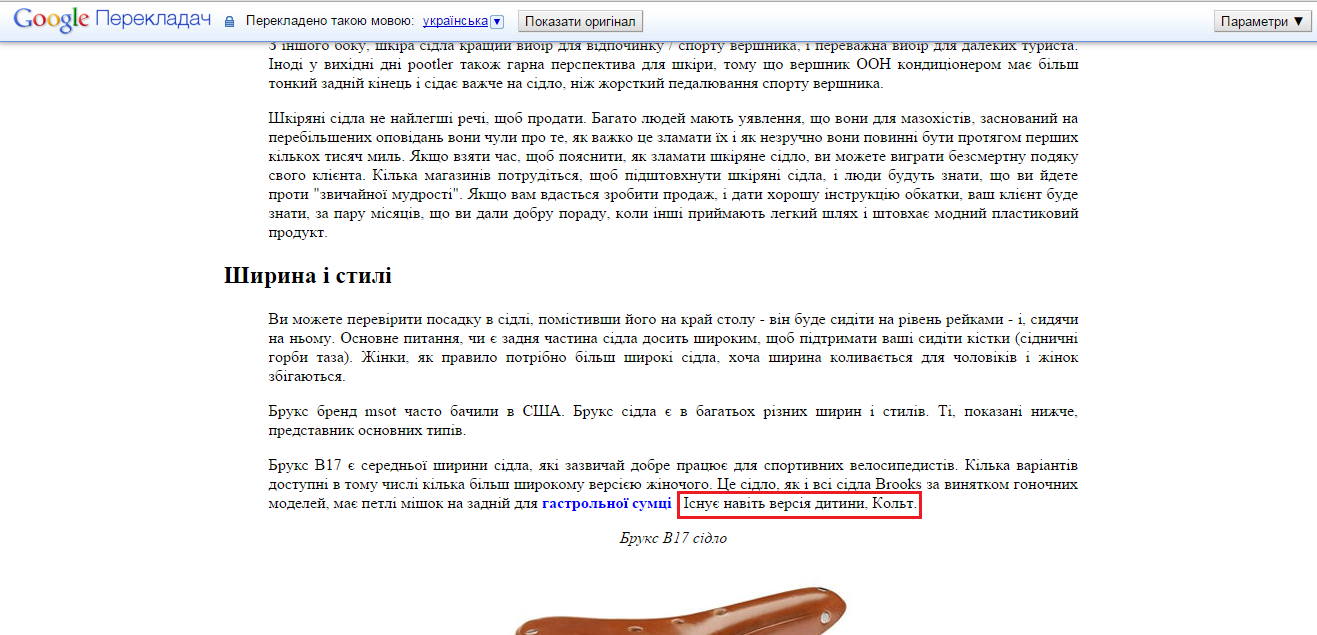

Що ась ?! :D Цифри хіба про щось говорять ... ?!
Я не сперичаюсь але чув, не тільки в Ш.Брауна, що Кольт це дитяча модель ... може Шелдон і чеше х.з.
Офф.сайт пише тільки, що їх часто використовують на БМХ, що підтверджує гіпотезу про дитячу модель.
А про СШ і Брукс при всьому своєму патріотизмі, я не бачив ніколи таких дерев'яних сідел як в СШ. Може мало бачив ...?!

:pardon: Kisa давно казав, що на Шелдона його дружок Ален (чи як його там ?) мав поганий вплив... можливо і тут так :yes: :D
Та ось справа в тому, що я не бачив жодної сідухи СШ, щоб проминалась і дихала ... всі якісь пресовані і дубові (може ч.з те, що їм мінімум по 30 років). Ця модель "Брукса чемпіон С", що в мене колись була також і суха і стара до мене попала, але вона якась шкіряна була все таки ... ну та то таке
