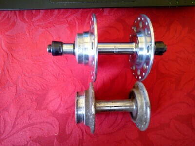

IMG_20160422_123144.jpg [ 186.73 КБ | Просмотров: 1506 ]
Всё в рабочем состоянии, с небольшим усилием раскрутилась. :twisted:

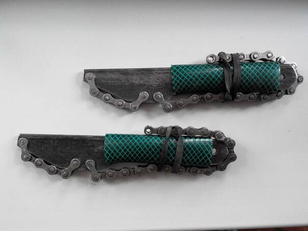

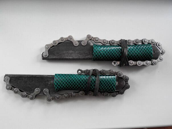

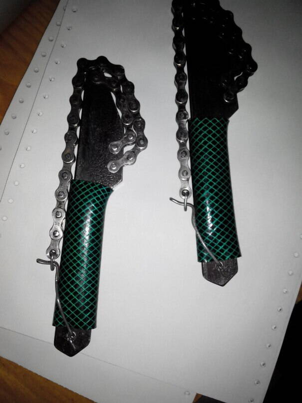

Себе специально для разбора трещеток сделал 2 хлыста (на рукояти хлыстов в тяжелых случаях одеваются трубы).
Вело хлыст - сам 1.jpg [ 38.45 КБ | Просмотров: 1481 ]
Вело хлыст - сам 2.jpg [ 39.65 КБ | Просмотров: 1481 ]
сделал еще на конце рукояти крючки для фиксации цепи, чтобы не болталась в ящике с инструментом (на фото отсутствуют, присутствуют резинки)
СообщениеДобавлено: 23.04.2016 16:28
:lol: Подсмотрели. Я аж подпрыгнул-на моих хлыстах ТОЧНо такие же огрызки такого шланга на ручках :D

kisa
Не видел! "Вот те крест"цитата
я даже не видел Ваши хлысты. Покажите!
Серьезно! Первое, что пришло в голову после сборки - одеть на ручки кусок шланга.
А вот уже усовершенствованный вариант
2016-04-16+19-43-26.JPG [ 69.77 КБ | Просмотров: 1475 ]
СообщениеДобавлено: 23.04.2016 17:42
:D Да я их и не показывал -палки с цепями, просто смешно совпало.

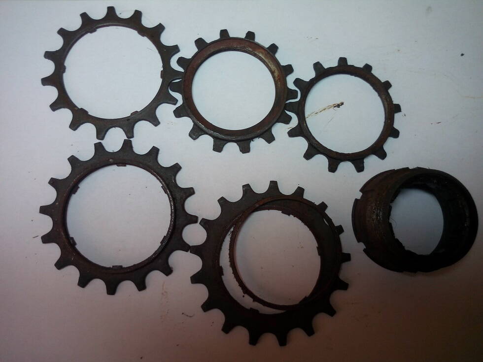

Шарики пришли. Жаль сборка перенеслась на след неделю...
IMG_20160424_125255.jpg [ 250.23 КБ | Просмотров: 1426 ]

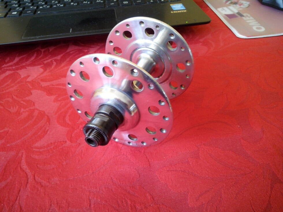

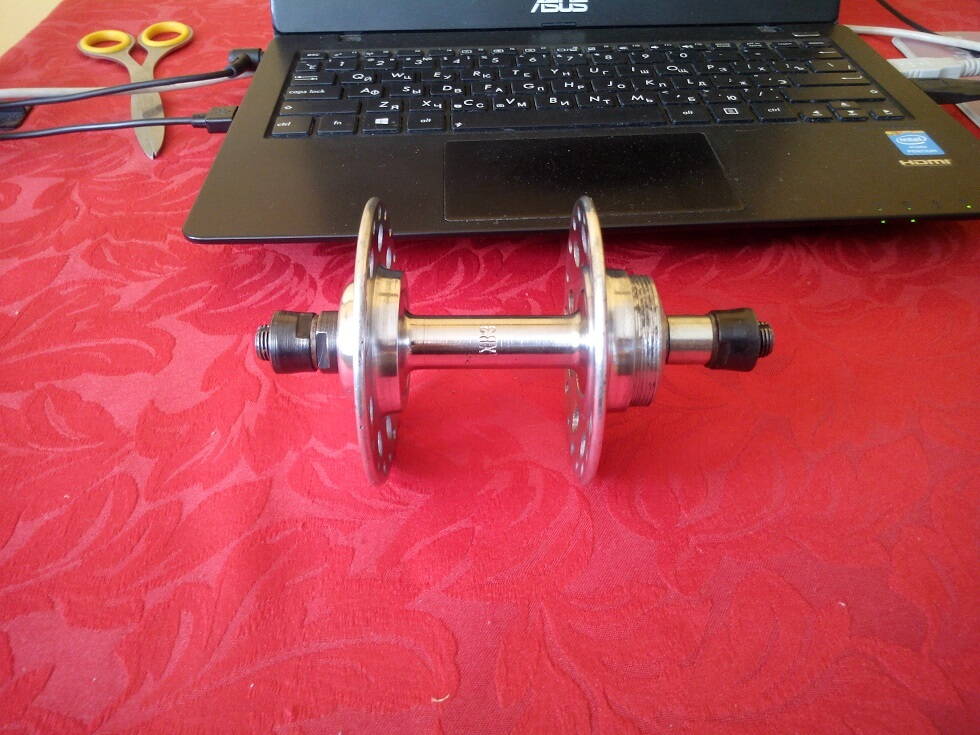

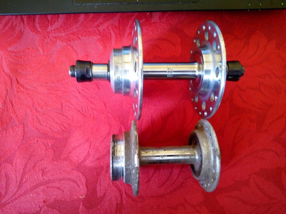

Двигаюсь дальше. Задняя втулка собрана. Результатом очень доволен, ход просто идеален с самым минимальным люфтом (Kisa,ещё раз спасибо за технологию). По: контргайкам, шайбам, проставкам правильно собрал?
А по размерам они немного разные. Та, что с высоким фланцем несколько уже.
IMG_20160425_082012.jpg [ 283.77 КБ | Просмотров: 1403 ]
IMG_20160425_082034.jpg [ 312.69 КБ | Просмотров: 1403 ]
IMG_20160425_082503.jpg [ 306.85 КБ | Просмотров: 1403 ]
http://forum.fregat.kiev.ua/56708-post47.html

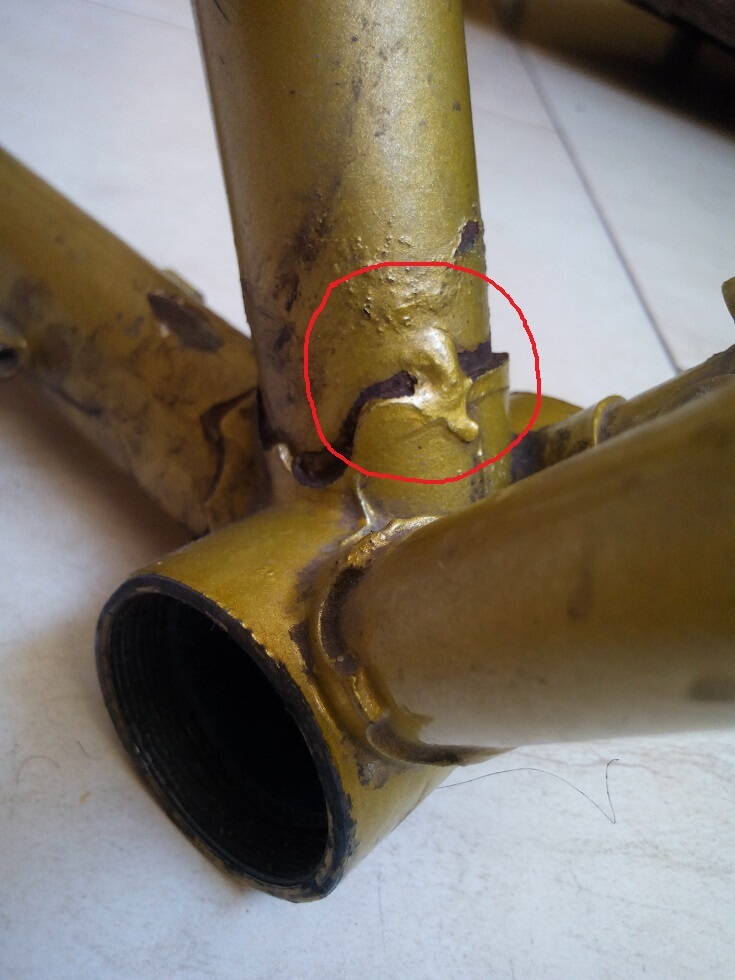

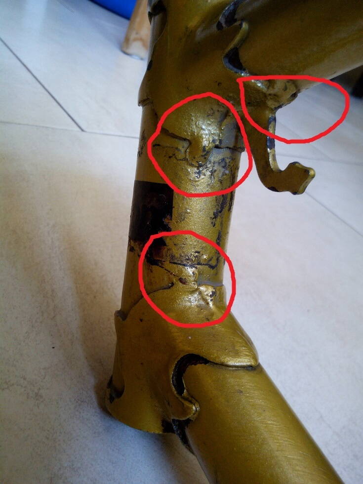

Как поступить ?
Спиливать или нельзя трогать?
IMG_20160425_124902.jpg [ 205.11 КБ | Просмотров: 1368 ]
IMG_20160425_124656.jpg [ 251.82 КБ | Просмотров: 1368 ]
