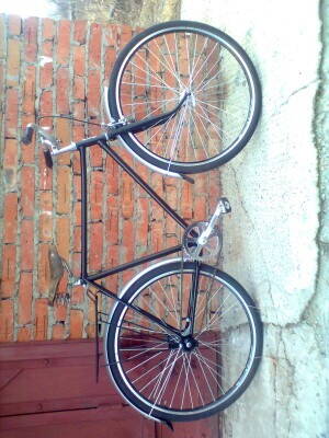

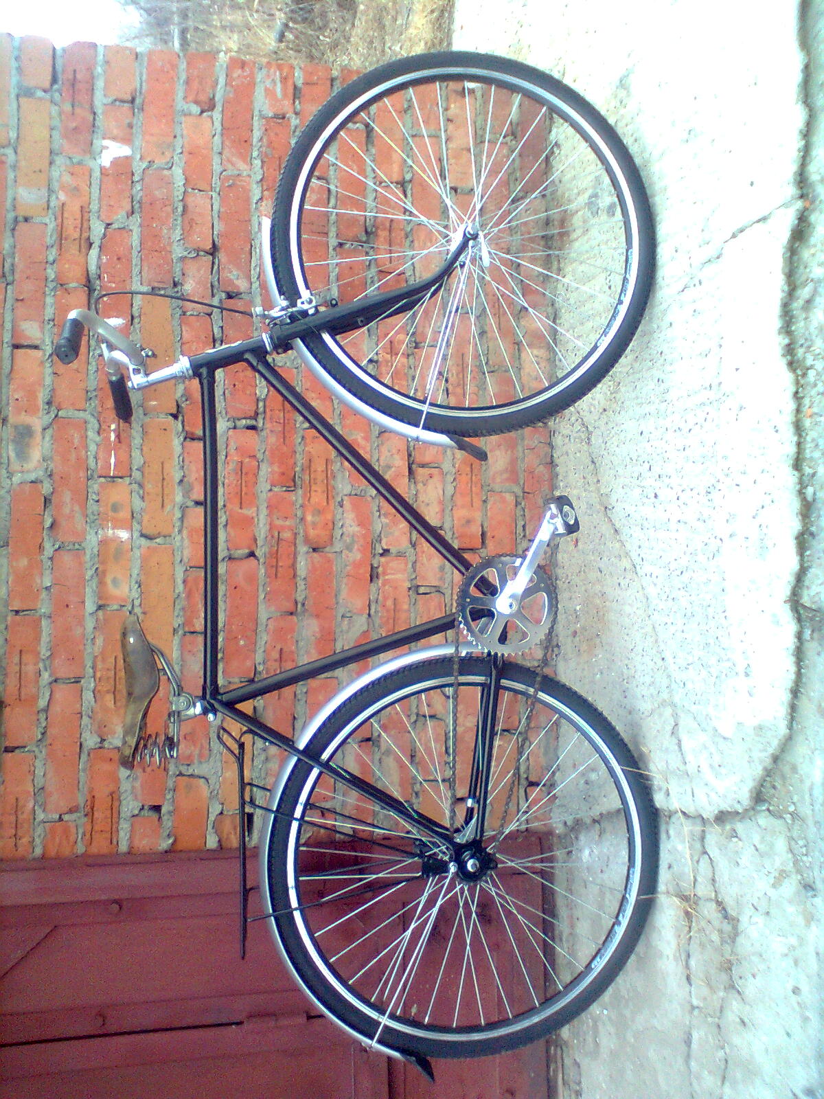

Вал люфтит без вращения. Подшипники естественно сепараторные. В перспективе, конечно есть желание заменить на промы.
По поводу технических терминов полностью доверяю вам.
Фото0501.jpg [ 415.86 КБ | Просмотров: 11640 ]

А-а-а-а фотка не перевернулась :facepalm:
СообщениеДобавлено: 05.04.2016 10:57
Сообщения: 3923
Город: Sed.lg.ua
Зарегистрирован:04.08.2015
самый недорогой вариант - это вал типа такого
если чашки кривые или с выработкой\раковинами, то их тоже желательно заменить (тем более можно найти бу в отличном состоянии)
самый клинический случай, который я встречал - это несоосность резьб в кареточном стакане
это полный привет (
