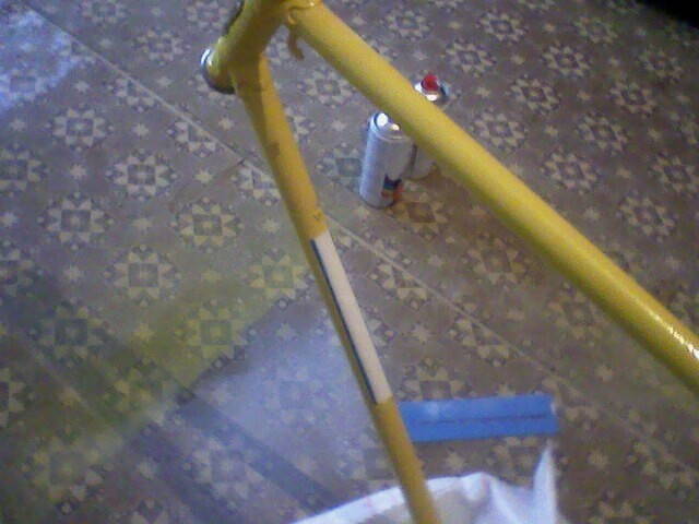

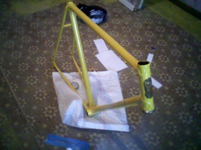

Угу, я тоже думал, что всё будет именно так, а на самом деле - бумажный трафарет не так то просто ровно обернуть вокруг трубы, например, как вы закрепите нижнюю часть буквы "А" в слове "СТАРТ ШОССЕ"? Раму надо всё закрывать бумагой, т. к. краску нужно наносить не ближе 30 см, а в этом случае она будет лететь во все стороны и сдуваться ветром.

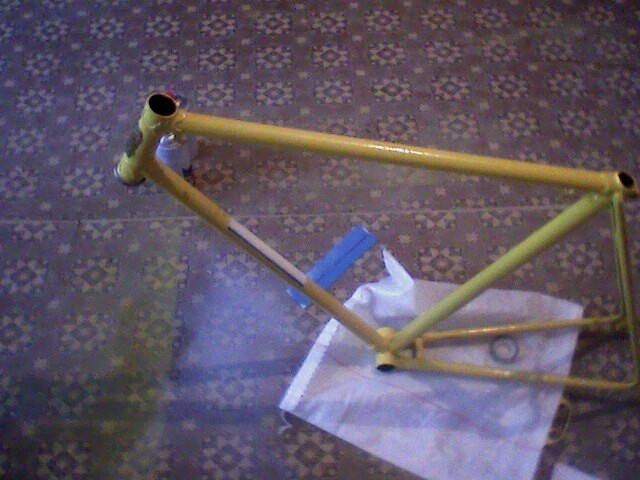

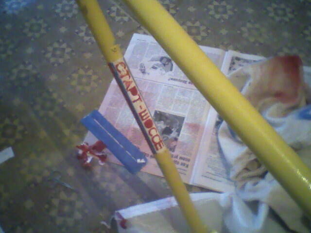

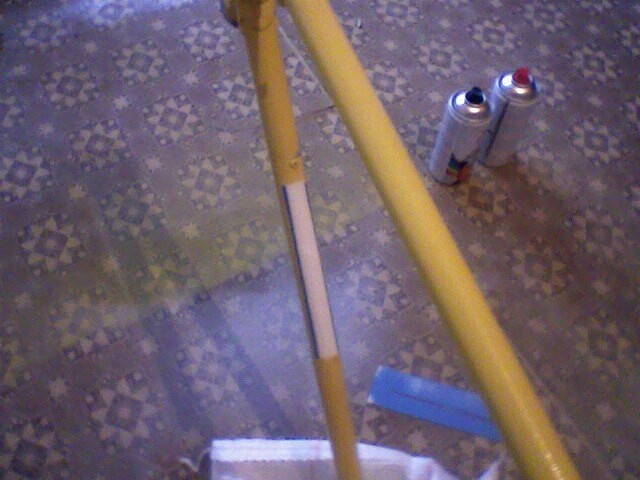

Как я закреплю букву "А" - могу ответить, на рисунке верхний трафарет со всеми вырезанными буквами, буквы А,О,Р полые внутри, закрашивать сначала их буду целиком краской красного цвета а потом при накладывании второго трафарета где только три вырезанных отверстия в буквах А,О,Р закрашу белой. А ветра не будет точно, у меня отдельная квартира для мастерских дел. :smile:

Маленькая поправка: на последнем фото на трафарете слева, чувак на велике без головы, я ему потом её пришпандорю, на раме. :smile:

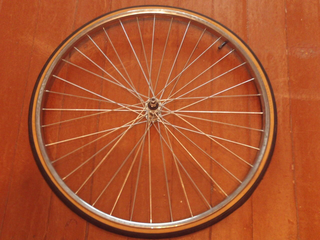

Процесс восстановления идёт медленно но уверенно вперёд, сегодня "переобул" переднее колесо в новую клинчерную покрышку.

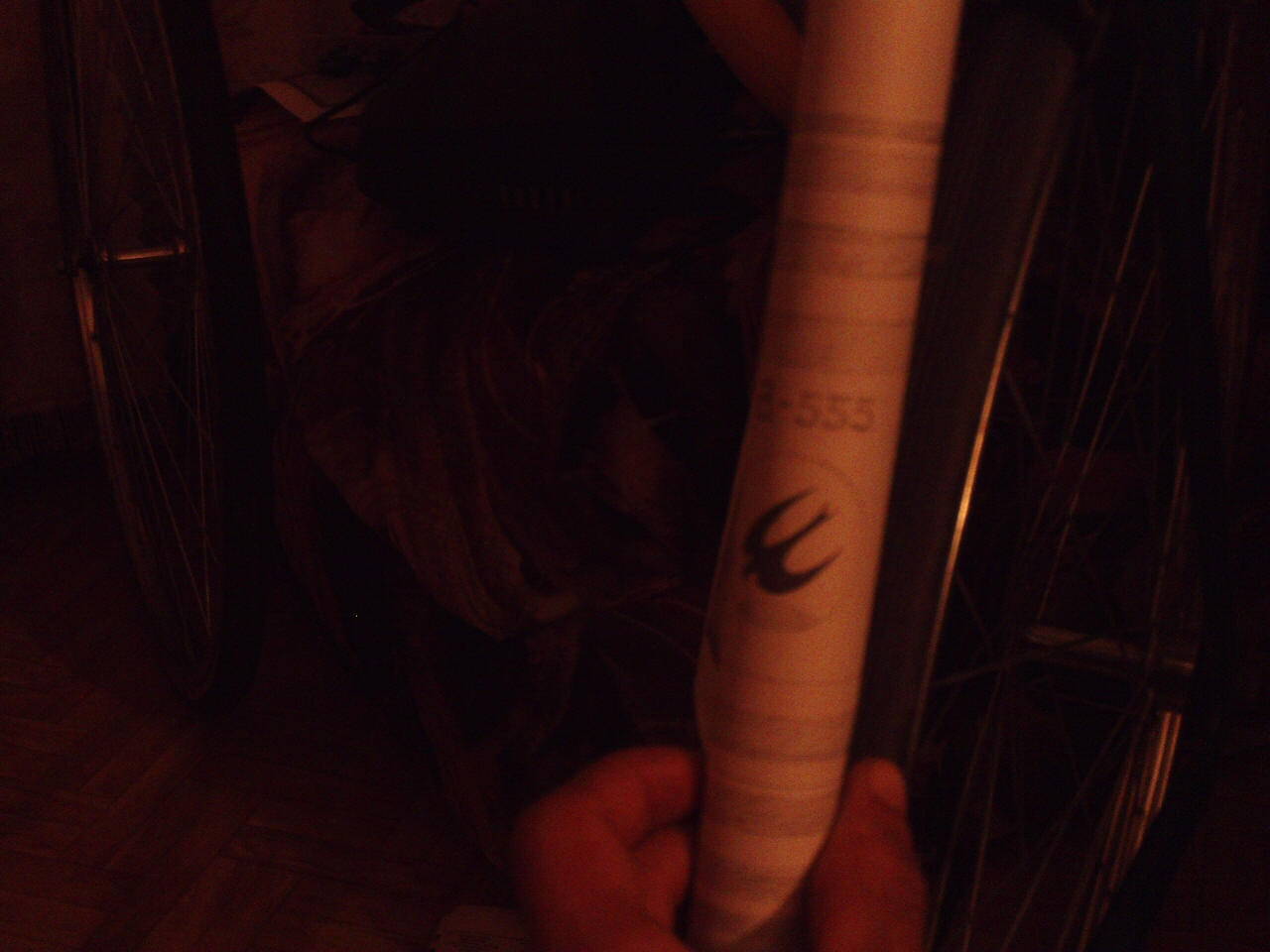

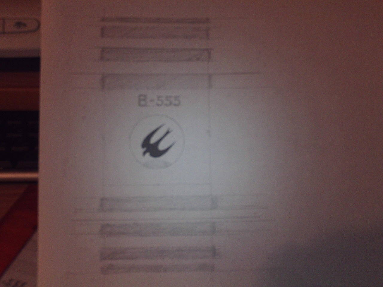

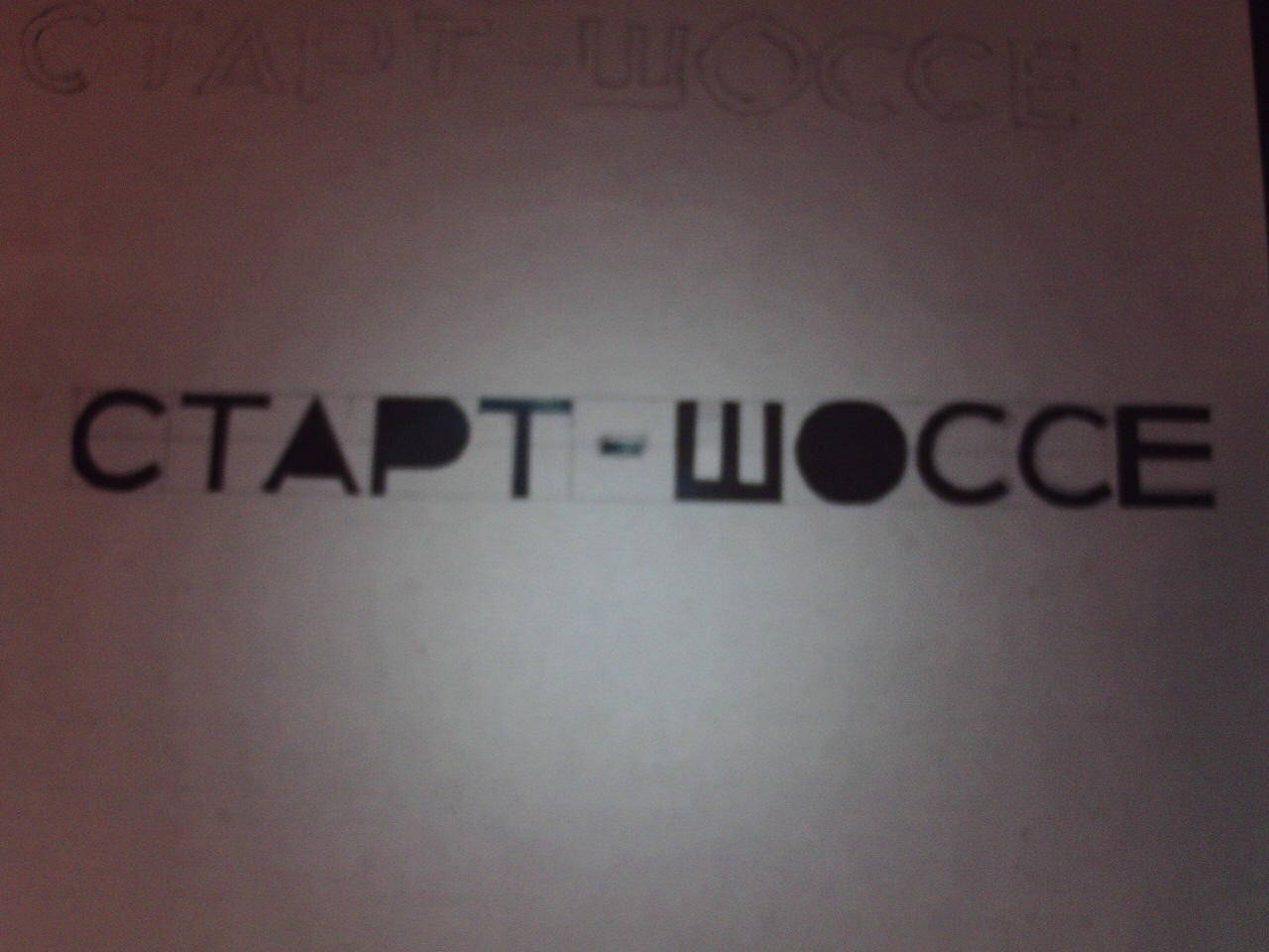

В последние дни всерьёз задумался о восстановлении всех родных деколей 555-го, начитался на форуме о редких раритетных экземплярах хвз и воодушевился реанимацией оригинального облика своего шоссейника, сегодня по фотографии начертал набросок деколи с подседела...

PHO2T0002.JPG [ 91.63 КБ | Просмотров: 2338 ]

PHOT00402.JPG [ 105.6 КБ | Просмотров: 2337 ]

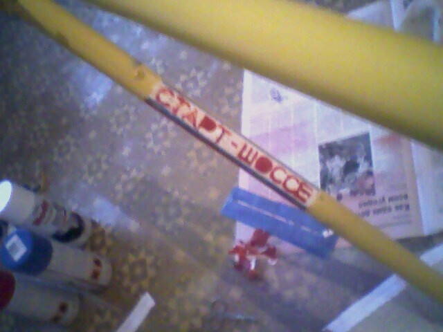

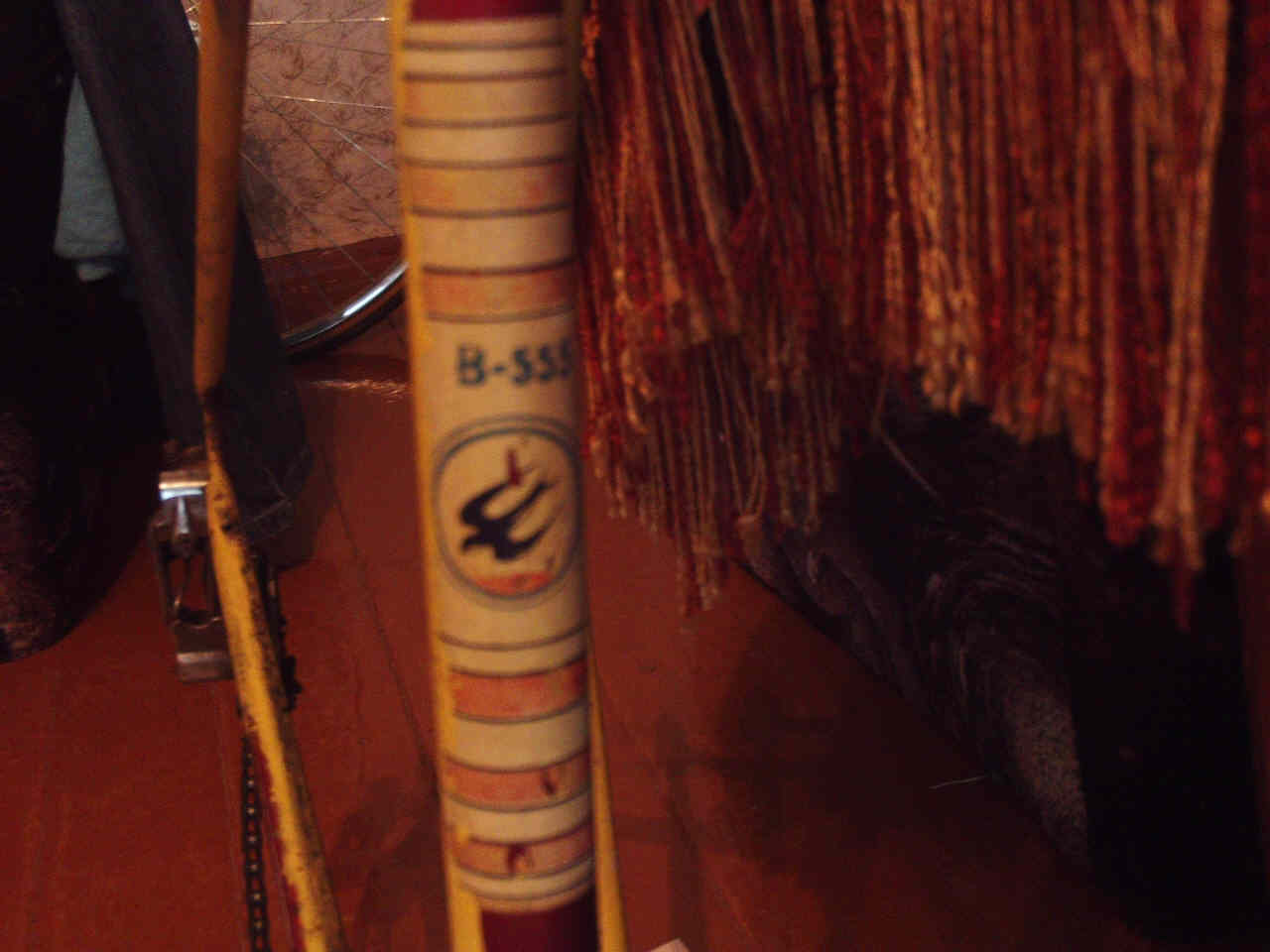

Итоги первого этапа восстановления С-Ш: покраска, лакировка, нанесение деколей...

Примечание: при покраске пердний шильдик я не снимал, так как не хотелось нарушать заводское крепление - замазал его солидолом, далее изолируя поверхность рулевого стакана покрашу его в серебристый цвет, отдельные элементы шильдика буду окрашивать тонкой кистью, деколь на наклонной трубе также буду рихтовать при помощи кисти и 100- процентного зрения, главное что основной текст и рамка на месте :D
