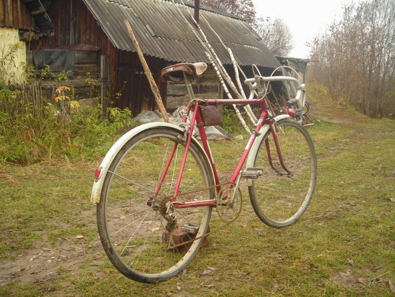

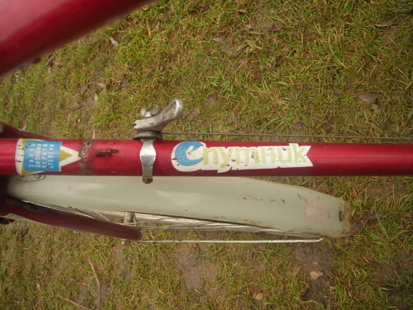

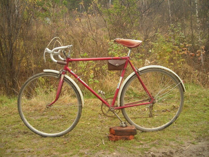

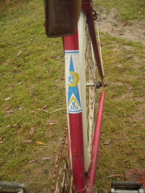

"Спутник", рама В-301, годы производства 1974- 1975.
колёсная база - ?
форма узлов рулевого стакана - "Хохлома"
тип бонок - ?
мостики на задних перьях - оба пластина
крюки насоса - нижняя труба
багажник - задний проволочный
крылья - рубленные 153-414-й тип
тормоза - передний и задний ручной с центральной тягой
обода - алюминиевые"П-образные, узкие 28"
переключатель - аллюм. "Харьков" на ранних, штамповка ХВЗ на поздних
количество передач - 4, система - ?, трещётка - ?
ростовка - ?
Масса без пренадлежностей - ?
В-301 1.jpg [ 252.34 КБ | Просмотров: 8629 ]
В-301 2.jpg [ 235.26 КБ | Просмотров: 8629 ]
В-301 3.jpg [ 215.08 КБ | Просмотров: 8629 ]
В-301 4.jpg [ 199.41 КБ | Просмотров: 8629 ]
(информация не полная)
