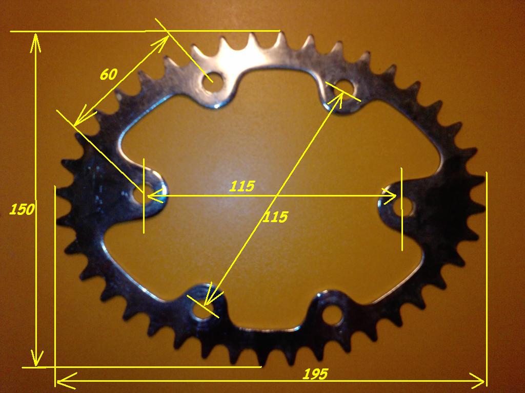

Откуда эта звезда, под какие шатуны? Мне кажется что это под советскую трёхлапку, жаль нет в наличии а размеры не помню..
2774943778.jpg [ 82.52 КБ | Просмотров: 2736 ]
Трехлапка ХВЗ

HENK75
Оперативно :D
Спасибо! :yes:
Обратился ко мне человек за помощью
привожу цитату
"На фото моя проблема - должна стоять только она одна...(оставаясь при этом гламурной - без видимых пустых отверстий))"
Теперь, после подтверждения моей догадки.
Совсем не понимаю зачем ему эта овальная звезда, да ещё и одна , ведь это вторая звезда с системы, и куда он её собрался тулить на трёхлапке под клин :unknown:
А пустые дырки ,не проблема, можно "гламурно" болтиками с системы заполнить :D
Надо у него повыведовать что он на пенсии строит :D :wink:

СообщениеДобавлено: 07.04.2016 09:38
Это вторая звезда с системы. Если "гламурно", то надо стразики к отверстия поставить.
СообщениеДобавлено: 07.04.2016 10:26
:yes:
Кстати, эти звёзды делались в Киеве на КЭВРЗ (за вокзалом завод по капремонту электричек). Выпускались, как товар народного потребления в наборе. Кажется даже с бонками. Фигня полная -я такой побаловался и бросил. Очень сильные рывки. Крайне некомфортно, никакого облегчения не приносит. Ориентировал оси элипса и по инструкции, и против инструкции и поперёк инструкции - пох.
