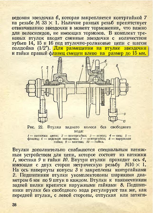

 Заголовок сообщения: Re: PUB
СообщениеДобавлено: 13.09.2016 22:55
spr_vel_1976_38.jpg [ 142.73 КБ | Просмотров: 5223 ]

Зарегистрирован:24.07.2015
ну это понятно, но в шоссейной, для размещения трещотки фланец то же смещен на 15 мм
Сравните высоту шоссейных контргаек и трековых.

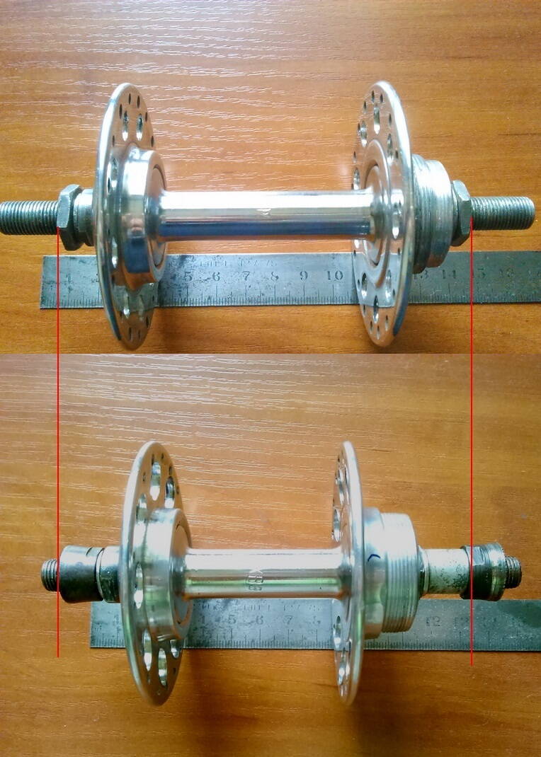

Kirill Yevtushenko, красивые.
хочется такое же фото, но шоссейную и трековую рядом, лучше без звезд обе. так более понятно.
Как-то так.
OLD трековой =113 мм
OLD шоссейной = 123 мм
hvzhubs_comparison.jpg [ 285.6 КБ | Просмотров: 5069 ]
