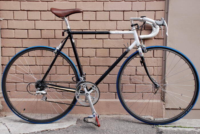

Schwalbe Lugano - средние, недорогие покрышки. Есть только один минус - скользят, на сыром покрытии опасно. А так да, второй сезон катаю. Вот:
DSC_0722-2.jpg [ 121.63 КБ | Просмотров: 2424 ]
