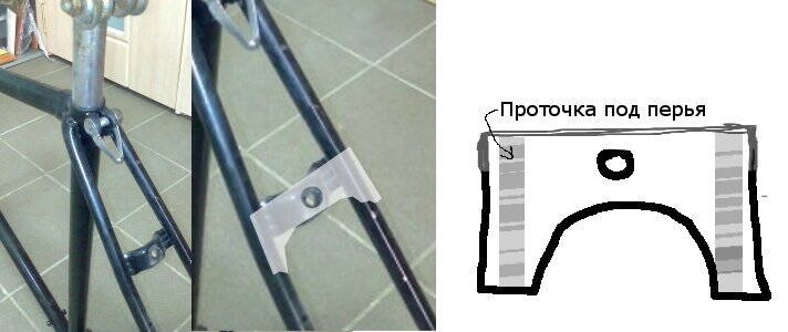

Влад К писал(а):
Kirill Yevtushenko писал(а):
TOMAHAWK60
Выточить человеческий, например
Интересно как технически вы это себе представляете? И впаивать вместо пластины?
И ничего такого страшного в этом нет, и можно даже и не впаивать
Так например:
Комментарий к файлу: Бустер тормозного моста для спутника
111.jpg [ 36.6 КБ | Просмотров: 1327 ]
