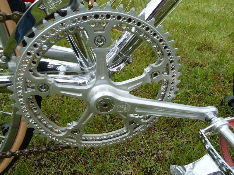

Подразню фоткой из моей коллекции:
351.jpg [ 104.79 КБ | Просмотров: 4749 ]

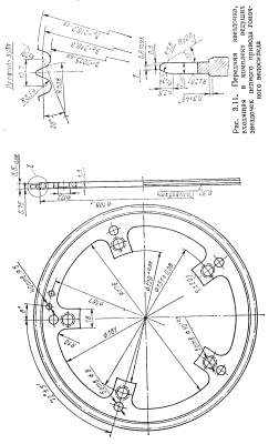

А что - слабо? При известной аккуратности, не спеша, да анодировать потом... Вот в помощь чертежи звезд от спецзаказа - там профили точно показаны, а всякие базовые окружности при разметке sprocket нарисует. (картинка с большим разрешением, если сохранить - там всё видно)

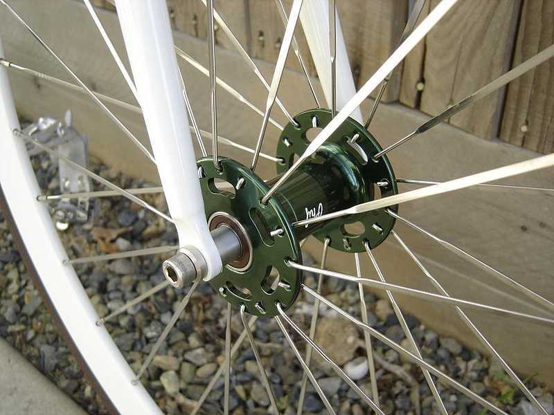

Раз уж залез в коллекцию фоток - вот серийные спицы с гнутыми концами, о которых я говорил выше:
E.J.Morales-3.jpg [ 53.64 КБ | Просмотров: 4749 ]

Что-то первая система своей чрезмерной дырочностью отталкивает :oops:
А вот за чертеж - благодарочка, это уже информация.
Насчет спиц: держаться то они будут, один из концов упирается во фланец и этим не дает крюку выскользнуть...тут, наверное, единственная причина их применения - возможность сделать широкие плоские спицы, подходящие к серийным втулкам с обычными отверстиями.

Да понятно. А в моём случае - тоже удобство монтажа и лёгкость добывания нужного размера :). А на мототехнике от спиц с загнутыми головками (как на великах) отказались ещё вообще хз когда. Если не изменяет память, на мопеде "Верховина" и "Рига" ещё загнутые стояли, а на "Карпатах" и "Дельте" уже прямые - изменили барабан и писали, что так надёжнее. Они репаются как раз на сгибе. Да и на современных велах уже попадаются конструкции с прямыми спицами.
