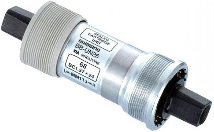

хочу заменить перед.звезду,шатуны как это называется не знаю точно ,короче под квадрат
уйти так сказать от этих чёпиков )
что посоветуете уважаемые знатоки

Внимание, правильный ответ
Shimano BB-un26

клас!
всё вкручивается без проблем?
Комментарий к файлу: размер такой?

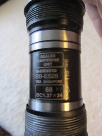

подойдёт-ли токая каретка ???
подвернулась по дешёвке вместе с шатунами.
брать или нет ???

По резьбе они все требуют лёгкого изнасилования рамы (когда раму жалко - лучше в мастерской резьбу перерезать) viewtopic.php?f=31&t=5586 Часто и без мастерской вкручиваются, но нужно снимать на точиле часть резьбы с каретки. Если чашки каретки не стальные - только через мастерскую. В любом случае родную каретку потом не вкрутить.
По длине вала надо смотреть. На передачных велах большая точность чейнлайна пофиг - всё равно цепь всегда косо работает. Но при слишком коротком вале, например, звёзды (особенно когда их много - от ащана) могут цеплять за раму, а слишком длинный вал легче сломать.
Советские педали просто так в "квадратную" систему без жетрв не вкрутятся. В лучшем случае, потом невозможно будет установить буржуйские.
А "чёпики" - гемор :yes: :ROFL:

Короче длину вала надо смотреть, а так всё закрутить можно
длина вала здесь 113мм как я понял

Но у разных систем "вылет" разный. Ну... при надетых на одинаковые валы разных системах, расстояние от оси велосипеда до звёзд может быть разным.
