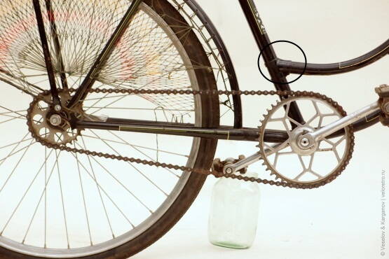

Марина, вітаю! Не поганий екземпляр! А якого він у Вас ріку? Судячи по конструктиву - пізній, приблизно 53-54гг.?
Рік вибивався тут (обвів овалом):

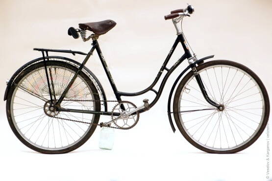

У мене В-22 є у двох варіантах: ХВЗшный (фотка десь вище проскакувала) і Львівський (ЛВЗ В-22):
ЛВЗ В22 общее.jpg [ 66.9 КБ | Просмотров: 1957 ]
Ручне гальмо (я його "черевик" обзываю) був на всіх варіантах В-22 і навіть "перекочував" із них на більш пізню модель ЛВЗ В-25. Технічно - девайс вкрай суперечливий (ІМХО: реально використовувати лише для пригальмовування, суджу по досвіду їзди на люксовом варіанті ЗіСа В-110, обладнаного "черевиком" аналогічної конструкції) і несе більше "естетичне навантаження". :smile: Де взяти - проблема. Я використовував або ЗИСовский, або з ПВЗ 21В - набагато частіше зустрічаються... :oops:
За кольором: мені зустрічалися ХВЗшные В-22 лише двох кольорів: чорний і зелений. Фотки зеленого у мене не знайшлося, рама такого кольору валяється, але фотки немає, СОРИ! Але ІМХО в зеленому кольорі виглядає ДУЖЕ приємно. Зараз доробляю "Харків"-41 (жіночий аналог "Туриста"-32) зеленого кольору - виглядає цілком радісно. :yes:

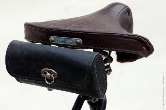

З метою поліпшення комфорту їзди, думаю Вам варто замінити сідло (у Вас не рідне 120-го типу і не дуже комфортне), на такого типу:
ЛВЗ седло.jpg [ 50.82 КБ | Просмотров: 1957 ]
Думаю відразу відчуєте різницю.

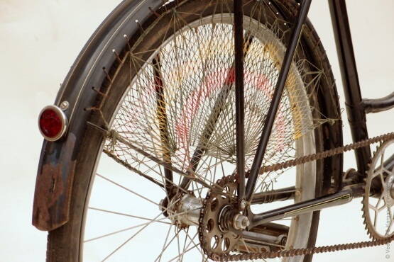

І я б подумав на рахунок задньої зірочки. На ЛВЗшном В-22 у мене така:
Звезда.jpg [ 99.48 КБ | Просмотров: 1957 ]
Думаю Вам повинно сподобатися. :oops:

Доброго дня! :smile: екземпляр 54 року, ви праві :smile:

Скоріше дуже не комфортне, пару місяців поїздила..є нюанси. Тим більше, що дами в п'ятдесят четвертому були мабуть трохи габарітніші ніж сучасні :smile: Я на ньому сиджу як на стулі. Але з іншого боку, як що йдеться про комфорт, то весь велосипед повинен бути іншим, я його коли тягну по сходах - червонію він важить як я :D

Вже шукаю! Дякую за пораду!

Седло. Пока не попалось оригинальное, Ваше вполне подходит. Имхо, перед тем, как прошивать, стОит немного поколдовать над самой кожей - укрепить, смягчить, покрасить и т.п. Ибо не уверен, что она в идеальном состоянии. Надеюсь, нитка для прошивки выбрана синтетическая :) - старые на всех седухах отсутствуют именно из-за того, что сгнили.
Седло, которое показал Женя, и какое продаётся по ссылке, что показал Коля(с тремя ВЕРТИКАЛЬНЫМИ пружинами) считается чисто дамским, остальные - вполне допустимый для обоих полов унисекс. Видимо, Вы приняли правильное решение, взявшись приводить в порядок то, что есть. Менять его имеет смысл только на оригинальное.
:yes: Кстати, практически на всех советских сёдлах принято было цеплять сзади шильдик с названием города, где сделан вел - Харьков, Минск, Горький, Львiв, Шауляй и т.д.

Родная задняя звезда, которую показал коллега Влад К, выглядит небесно стильно, но Вам могут не понравиться "пустые" педали из-за слишком лёгкой передачи. Т. е. если такая случайно попадётся, обязательно попробуйте, но... А саму идею забывать не нужно - попадаются звёзды размером поменьше, но не сплошные, перфорировеные круглыми отверстиями либо овальными щелями. Безусловно, смотрятся они лучше сплошных. Правда, из-за малого диаметра, не так ярко, как на велосипеде Влада. Искать же из-за этого уувеличеную переднюю звезду не стОит - стиль нарушится.

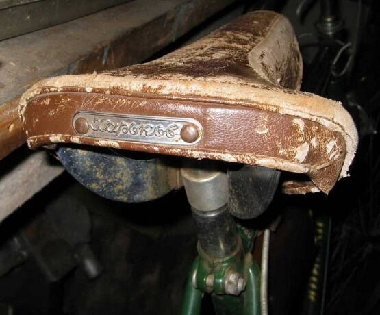

Марина, змушений Вас злегка розчарувати, шильд на фотці вище :roll: - від "Супутника"/"Туриста" середини 70х - 80х років. На Вашому не зовсім в масть :oops:
У Вас повинен бути такий:

С шильдом полностью согласен.

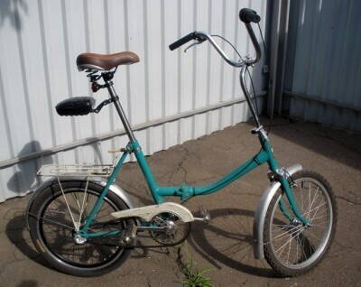

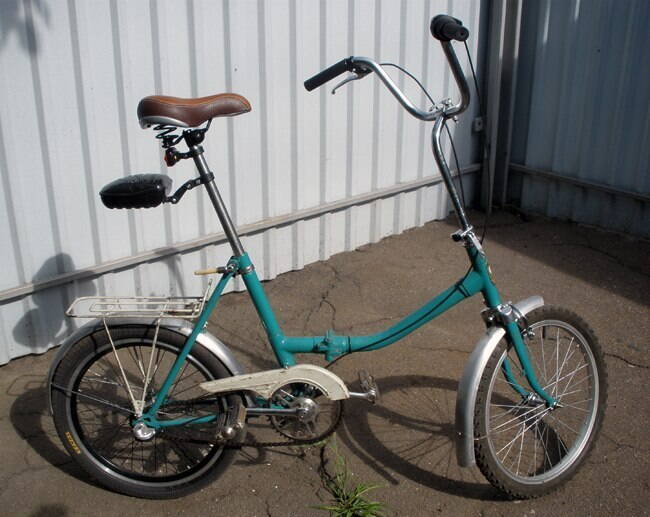

...И не только. Близкий по стилю, но несколько другой конструкции ставили в 80х на складники "Минск"/"Аист":

Розчарована :sad: як що чесно в глибині душі і підозрювала, думала прокатіт а нєт :cry:

Ну СОРИ!!! Из меня получился "дурной вестник" :cry:
У меня фирмОвый валяется. Если есть в Мск друзья/знакомые, могу передать через кого-нибудь. Да и багажник могу глянуть, вроде на глаза попадался как-то, если никому еще не отдал. :oops:
