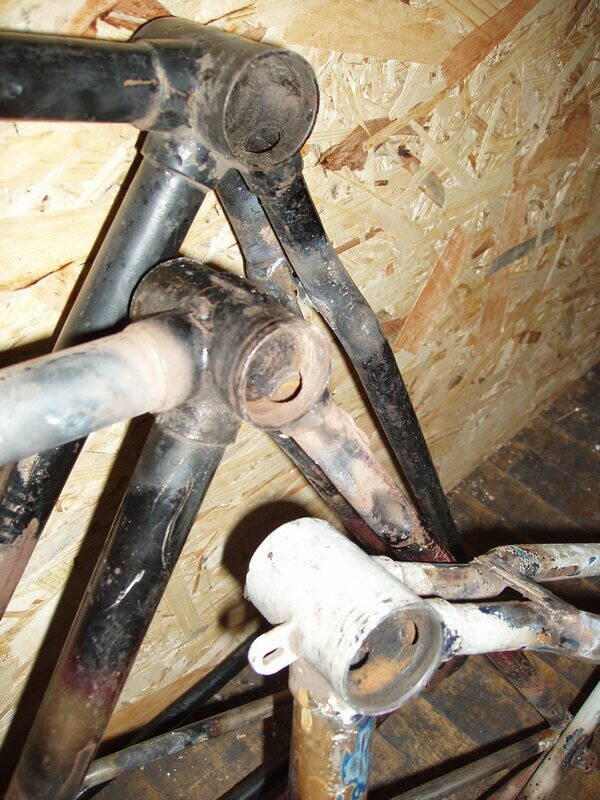

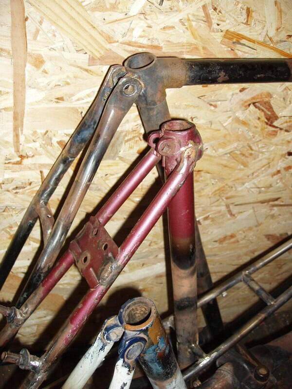

Да, и я в разных видах тоже видал не один десяток стальных рам, большинство обычные дорожные, многие не один год провалялись на улице ( как отдельно так и в сбре) и ничего подобного тем ссылкам не видал.
А больше всего меня интересуют довольнло традиционные вопросы:
Кто эти люди, и что они делают со своими велами? Гм... в изделии из пластмассы и алюминия на ржавчину жаловаться :shock:
Что я должен сделать, чтобы добиться того же результата?
Этим рамам от 20 до 40 лет. Минимум несколько лет каждая из них провела на улице и редко под навесом. Чёрная безбожно эксплуатировалась года до 2009 (сама 1972):
P1010273.JPG [ 144.28 КБ | Просмотров: 3771 ]
P1010272.JPG [ 139.29 КБ | Просмотров: 3771 ]
