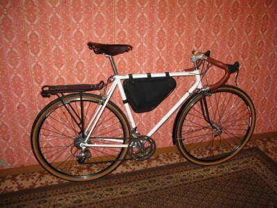

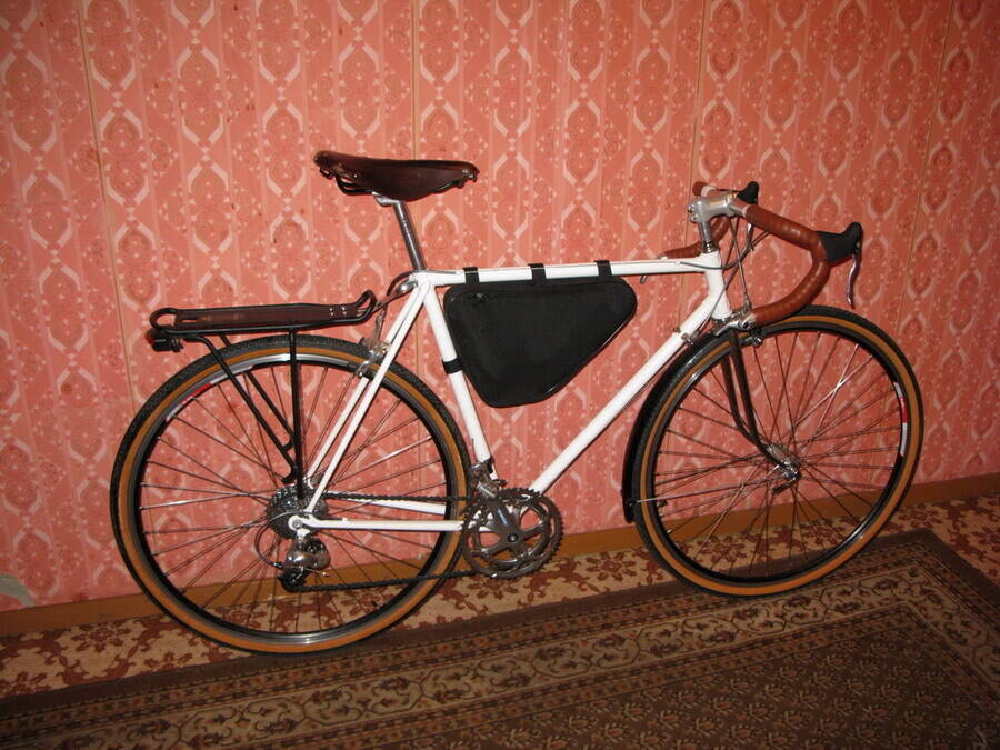

Виктор, это высшая математика для меня... Да, действительно может в этом и дело. Не знаете, кто в Нижнем может заняться столь винтажной техникой?
Ну а пока, поездил сегодня, вспомнил забытые ощущения езды на нем, очень понравилось! Как то, даже не знаю, подстегивает он меня к быстрой езде, даже по сравнению с шоссером (проверял правда только в городе). Теперь резина у меня на обоих колесах 700х32, но ухудшения катимости не заметил (напомню, сначала впереди стояла лысая 700х28 Мишлен Динамик). Зато теперь больше уверенности появилось на грунтовых дорогах!
Теперь могу похвастаться еще одной фишкой - "кожанный" руль :cool: Коричневой обмоткой, еще на шаг приблизился к олд-скульному стилю :D
Вел для цивилизованных походов, а также бреветов готов к бою :smile:

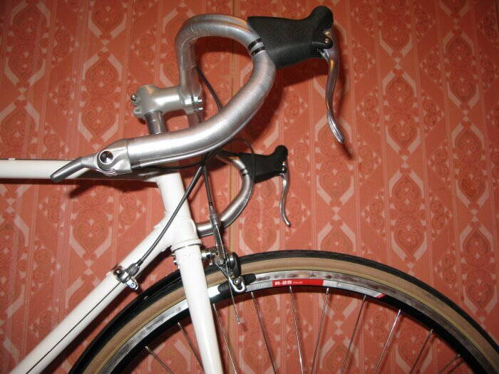

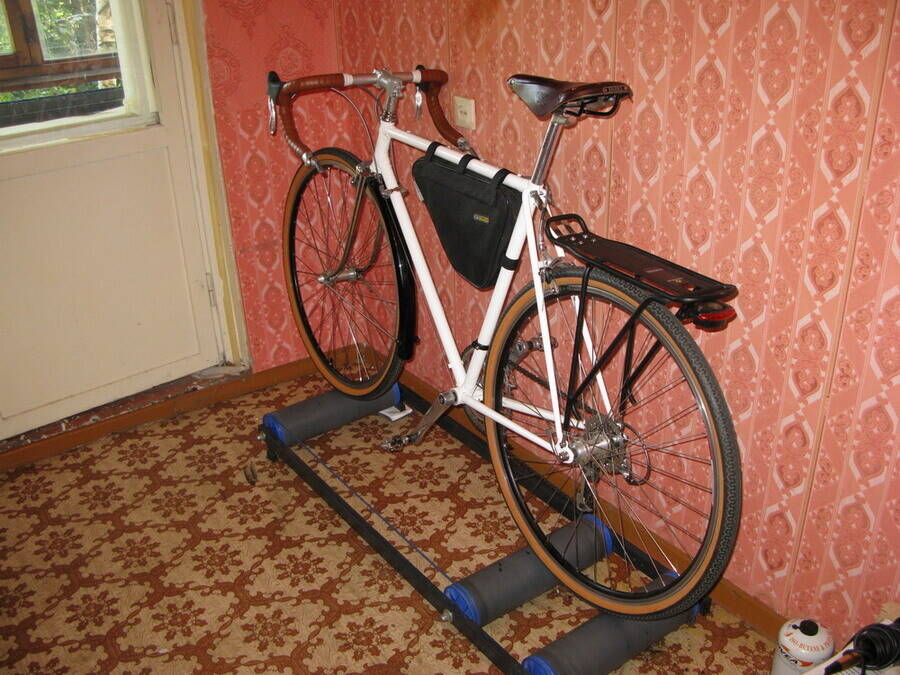

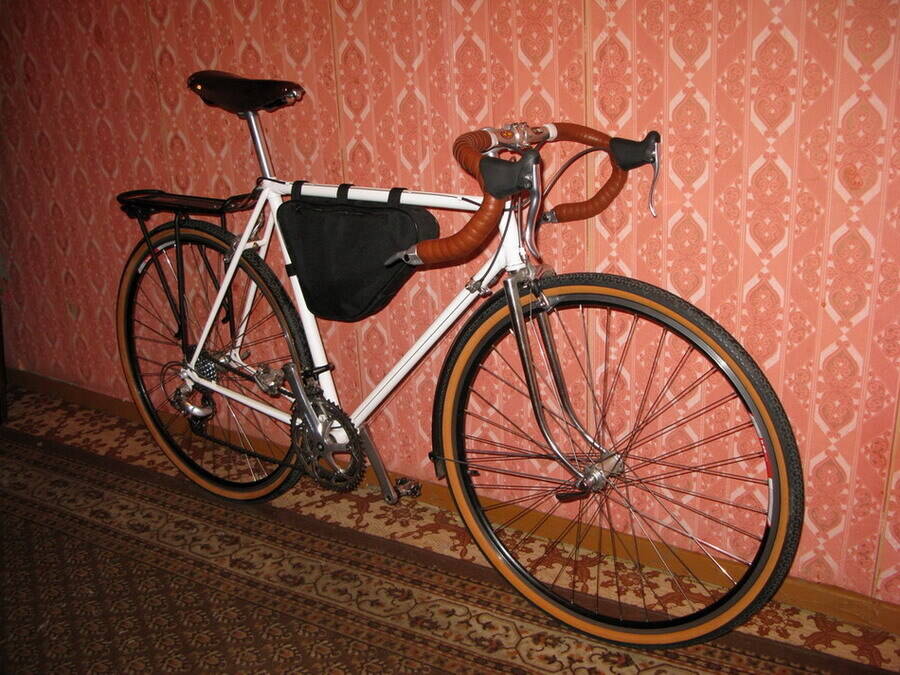

Интересно, почему такие велосипеды не выпускают серийно? Продают шоссеры, кросскантрийные, иногда гибриды, а такой замечательный класс обошли стороной. Приходится собирать :D
И все-таки, рулевая немного беспокоит, есть небольшой люфт, не мешающий, впрочем, работе. Не знаю критично это или нет. Надо наверно искать новые чашки в перспективе, чтобы не думалось.

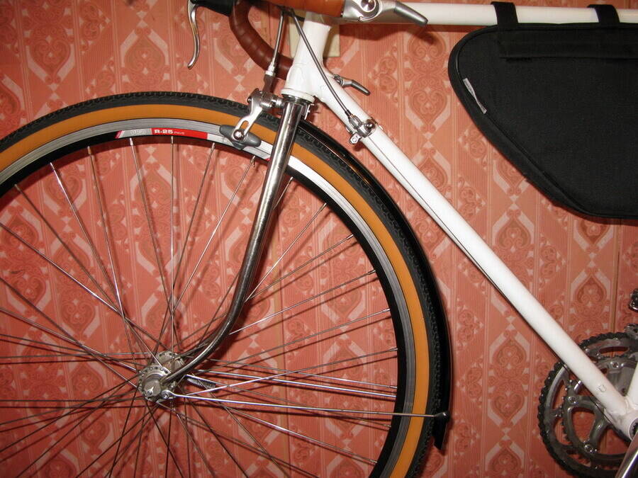

Выкладываю экселевский файл с полной комплектацией аппарата, может кому-то будет полезен.
А также фото вилки и кожанного руля :D

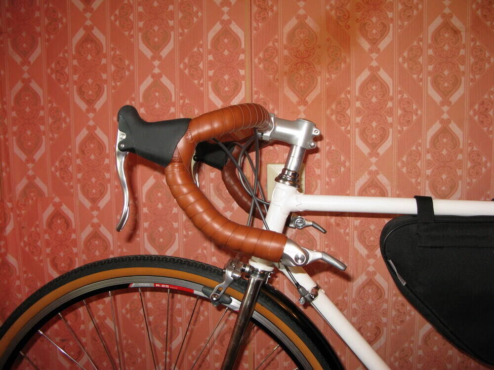

Классный вел:) а самое интересное в нем(того что я ни разу не видел)это как ты назвал"шоссейные упоры" или манетки...:) можешь обьяснить как ты их туда поставил? Я так понимаю что рукава с тросами идут внутри руля,но от куда они выходят? Надо сверлить дыры в руле для рукавов или как? И где эти монетки можно найти?

Schokk:
Не, упоры на раму, это одно, а манетки - другое. Упоры - такие же как на современных шоссейниках, с регулировкой натяжения тросов. Поставил я их на родной ХВЗ-шный хомут от нарамных манеток, т.к. это не спецзаказовская рама, там нет приваренных штырьков. Это можно сказать, единственный допущенный "колхоз", но с натяжкой, т.к. на велосипедах 60-70-х годов так и делалось :smile:
А тросики от манеток идут "рядом" с рулем, просто под обмоткой, снизу.
Вот здесь получше видно
