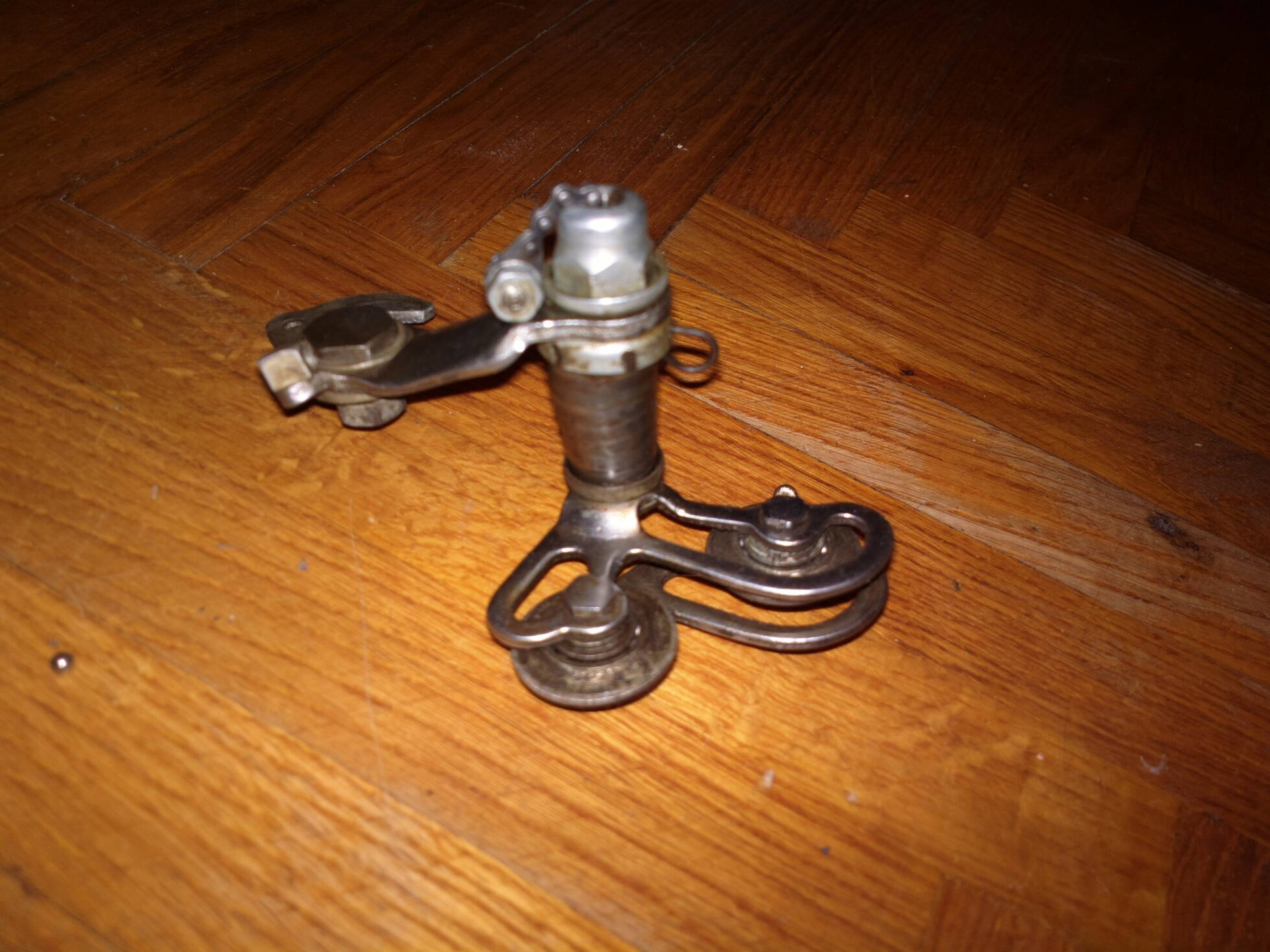

Спасибо, я с цепью так и поступлю, еще надо будет полазить по запчастям - поискать донора, где-то валялась цепь от Спутника 1966 года.
А по поводу настройки самого переключателя вопросов нету, как я понял, там спираль, переклюк одевается на цепь, потом закручивается в обратную сторону, чтобы спираль натянулась и потом прикручивается к оси (рама В-33 без петуха), регулировка натяжения тросом за цепочку.

Про регулировку переключателей http://uabike.com/article/iron/nastrojj ... telja.html Настройка заднего переключателя. http://www.bike-rep.ru/RD_tune.htm Настройка заднего переключателя.
Уважаемый Baiker, у Ивана стоит аутентичный переключатель-"телескоп", так-что Выши ссыли ему вряд-ли помогут... :oops:
Иван, по пятнам, возможно, хотя маловероятно. Детское кресло априори оставляет значительные коцки (и даже значительные вмятины!!! С последствиями детского сиденья на В-34 очень долго боролся, и не до конца "победил" - Вы видели!) на краске, а у Вас их нет. Скорее что-то более "мягкое", может сумка какая-нибудь или что-либо подобное :roll: .
Не совсем понял про сдвинуть переключатель до конца, там-же фиксатор-ограничитель должен быть?!!! Цепь удлинить можно попробовать, (всегда можно убрать или добавить звенья :yes: ), но все-таки советую воспользоваться выжимкой - на порядок легче весь процесс.

Влад, большое спасибо за комментарий!
По поводу полос, и черт с ними, раз не избавиться. А с цепью разберемся ;)

Скачай "Спутник велосипедиста" Лениздат, 1960(есть в сети) там по телескопу-переклюку все подробно. Кстати их было как минимум две конструкции. Цепь 114 звеньев туда идет. На переклюке есть болт- ограничитель-фиксатор, он не даст как ты соьираешься задвинуть переклюк далеко в дроп.

По полосам. У меня впечатление, что пока велосипед стоял на него накинули какой-то ремень. Вся краска немного выцвела а эти участки нет.
По покраске обдирая Спорт 74 года понял, что красилось сначала чем-то вроде серебрянки на голый метал. Может это и был грунт, а потом цветным лаком. В моем случае желтым, так получался золотистый металик. Обдирал, так как за пару недель стояния под навесом (солнце попадало) под осенним солнцем одна сторона существенно выгорела.
З.Ы. пока писал Vidok ту же мысль озвучил.

Спасибо за комментарии, особенно за информацию по цепи и переклюку. Я пообщался с Владом и до меня дошло, что у меня нету этого болта (я еще думал, а зачем там дырка и как же он фиксируется) и что по фен-шую задвигать колесо до упора не положено.
Появилась идея, как уйти от болтика-фиксатора и, плюс к этому, регулировать положение переключателя относительно рамы - можно соединить ухо фиксатора переключателя с ухом крепления для заднего крыла - достаточно будет перемычки толщиной с толстую шайбу, длину можно подобрать исходя от настроек переключателя (чует мое сердце там весело будет при сборке). Я понимаю, что это колхоз, увидел у Vidokа (Антон, да? :) ) на его В-33 как выглядит этот фиксатор, но с сохранением штатного варианта, интересно попробовать мой, сейчас говорить рано, я лучше когда сделаю, то покажу, что вышло.

Антон - да. Тебе легче и правильней изготовить похожий болт чем колхозом заниматься. Я недавно взял два переклюка, некомплектных немного, но оба без болтов к сожалению... А колхоз уже должен уходить в прошлое, всякое там обвешивание турнеями китайскими, "усовершенствования", и т. п. хня. Это колхоз из 90-х нач. 2000-х. Тем более у тебя отличнейший и комплектный вел. Там всего то болт и гайка с выбранным профилем под дроп нужна, насколько помню конструкцию эту.

Антон, тебе лично скажу, что твой Турист, и Турист Влада для меня как пример того, как должно быть и пример подхода к таким машинам, и никакого колхоза там не будет, как и обещал ранее :)
Да и самому мне больше нравится больше оригинальный вид - он гораздо красивее и изящнее. Я просто имел в виду, что кроме подборки такого болта, который я установлю по умолчанию, я еще попробую побаловаться и еще что-нить выточить как описал ранее (перемычку), мне интересно как можно будет поиграться с двиганием колеса по дропауту ("петуху"), естественно, без вмешательства в оригинальные конструкции, ну скачет у меня фантазия вскачь и чешутся ручки иногда)))

Я выше писал, о том, что "телескопы" бывают двух видов (по крайней мере, что я видел) Справа на верхнем фото, с надписью ХВЗ - это наш с тобой вариант. Там на нем нет болта фиксатора и "колесиков-роликов", рамки хромированные, все изготовлено капитально. Второй вариант, как будто копия из Китая))), конструкция упрощена, рамки штамповка без хрома, хотя тоже ХВЗ, надписи нет)))
Упрощенный вариант, крючек менее "глубокий".
Уважаемый Влад возможно расскажет куда ставили такие переклюки.

Как я представляю (данные эмпирические, получены "опытным путем" :oops: , заводской документации у меня нет :cry: ) левый "телескоп" с гоночного "Харьков" В-54 (тот, со знаменитой "кочергой"), а правый - с позднего (после 55г.) "Туриста" В-32 и "Туриста" В-33.

Болт-фиксатор, про который говорит Антон, можно нагло снять с китайского перекида под крюк.
ДУмаю порчи от этого велосипеду не будет. там полукруглая шайба, которая вставляется в дропаут. а снаружи можно уже каким нить старым винтажным болтом.
Вот и мысль дельная, таких перекидок как грязи на базарах.

левый "телескоп" с гоночного "Харьков" В-54 (тот, со знаменитой "кочергой")...
Вот блин..., никогда бы не подумал держа их два в руках, что левый от более дорогого, технологичного и престижного гоночного "Харькова"....
Мелкосерийное и массовое производство... :roll:
