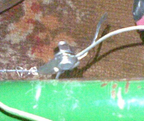

Buba, зачетно про сорвет на...Да и подпружиненный,ИМХО, должен быть.
Задний дисковый тормоз - опять ввариваться в раму на предмет ушек, гимороится со втулкой, не лучше ли действительно планетарку на 3 передачи с тормозом поставить - по деньгам примерно то же самое получится.
С уважением.

а почему гемор с дисковыми тормозами?

А получится ли ровно вварить в раму ушки для дискового тормоза и правильно выдержать все зазоры?
Если бы это был гоночный легкий тандем - можно оба тормоза V-brake.
Есть еще одна тех. особенность - для заднего механического тормоза может не хватить длины тросика. Тогда выход = гидравлика.

Тросики можно срастить. Кривизна ушей тормоза выставляется при регулировке калипера. Для вибрейка все равно надо варить штыри

тросы срастить-хорошо, но как?

 Заголовок сообщения: Re: мой самопальный тандем
СообщениеДобавлено: 14.07.2009 09:26
Сообщения: 2653
Зарегистрирован:28.04.2009
болт и 2 шайбы..
хотя я бы тупо купил тросики на метры в строй магазине.. а конец троса - узелок и паяльником залудить до шарика
также в теме про титановый тандем и триплет - у дядьки на фото видны какие-то фирмовые сращивалки .. на вид как пуля..
СообщениеДобавлено: 14.07.2009 12:30
Сообщения: 1271
Город: РФ С-Пб
Возраст: 70
Зарегистрирован:07.07.2008
Zamuka
Я бы лучше соединил пару иросов в промежутке между бонками. Строительные тросы не столь аккуратно сделаны, как велосипедные и при переключениях возможны проблемы.
СообщениеДобавлено: 14.07.2009 14:35
Сообщения: 937
Город: Харьков, Элитная Алексеевка
Возраст: 32
Зарегистрирован:09.08.2007
у меня тут дома есть много сломаных переклюков
ну и взял ножовку по металлу :D
результат-см.фото
Комментарий к файлу: я собсна вот так делал
СообщениеДобавлено: 14.07.2009 17:13
Сообщения: 925
Город: Suomi, 5хатки
Зарегистрирован:21.04.2008
Всякое сращивание тормозных тросиков сильно грозит их "текучестью" и "тянучестью" в этом месте. Это приведет к некоторой потере тормозного усилия, что уже заметно в тандеме. Если нет возможности купить длинный трос типа такого: http://www.chainreactioncycles.com/Mode ... elID=39669 , то можно выучить парочку альпинистских узелков, - связать, а поверх узла - облить металлом.

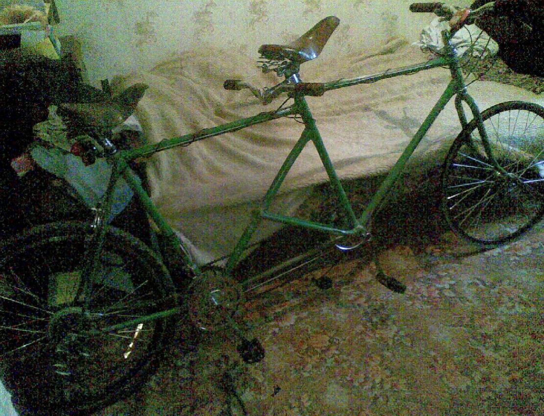

СообщениеДобавлено: 15.07.2009 12:18
Сообщения: 937
Возраст: 32
собрал сие чудо
см. фото
Комментарий к файлу: он собран но не окрашен
15072009(1).JPG [ 230.98 КБ | Просмотров: 1507 ]
Corratec SuperBow Fun 14
Xb3 Record
Giant XTC DS-1
СообщениеДобавлено: 18.07.2009 12:09
Сообщения: 937
Возраст: 32
в общем я приварил на тандем вибрейк сзади
ждите на гонках(вел с противоугонным окрасом :D )
Xb3 Record
Giant XTC DS-1
СообщениеДобавлено: 23.07.2009 21:18
Сообщения: 26
Зарегистрирован:06.05.2008
Для человека сзади руль можно сделать выше. Не удобно постоянно крутить с коленями подмышкой.
СообщениеДобавлено: 23.07.2009 23:19
Сообщения: 937
Возраст: 32
уже так сделал
скоро будет фото
