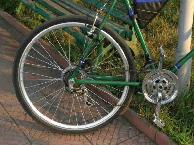

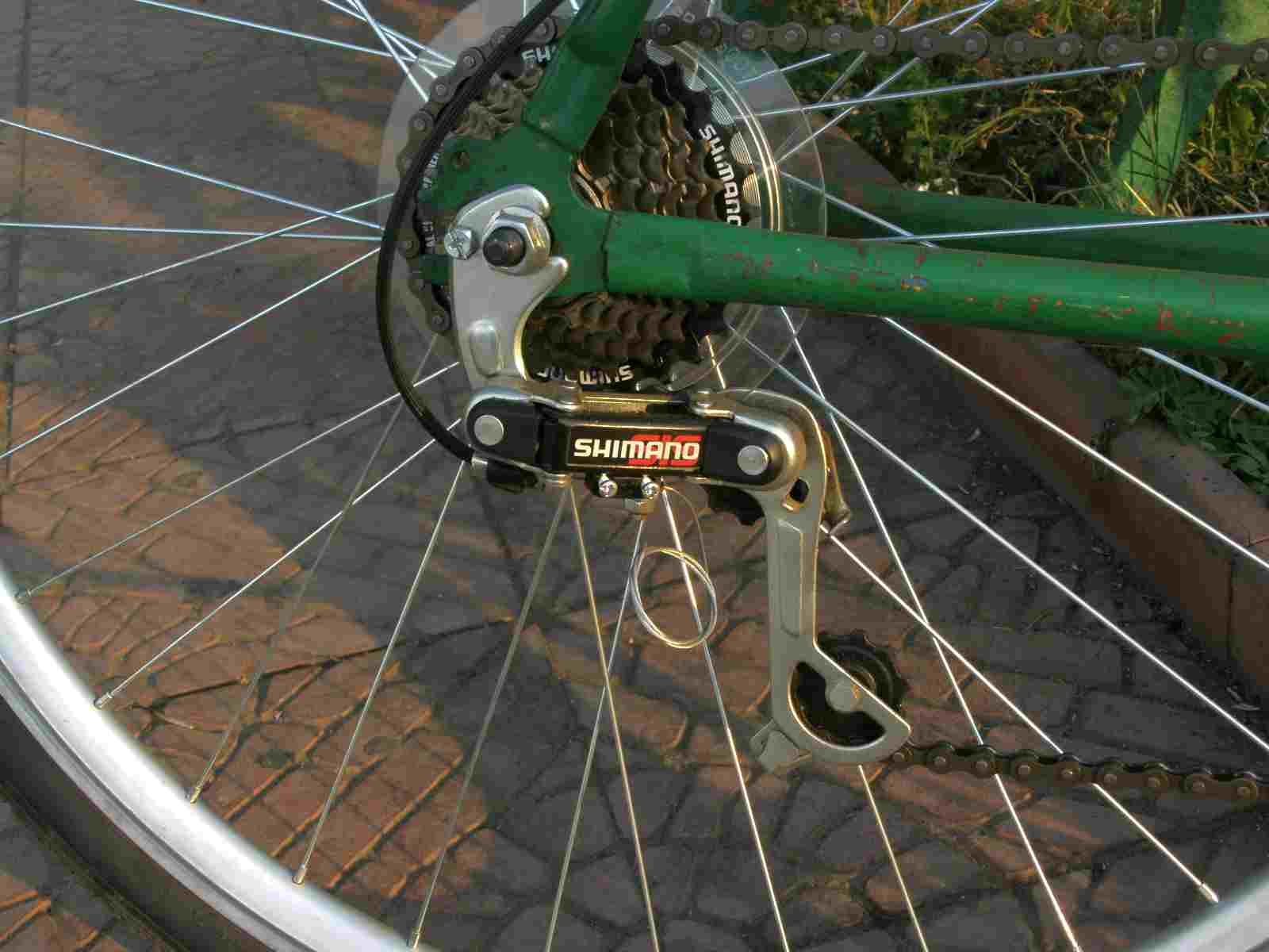

Вообщем с планетаркой у меня не сложилось :sad: . В городе Луганске их просто нет(вернее есть одна(жуткое б.у.) и продавец не в курсе сколько она прошла, в добавок ко всему переклюк который крепиться на ось был заменен конструкцией собственно изготовления продавца). Да и цена на сие чудо была установлена 400 грн :mad:, меня не очень вдохновила. Те цены которые мне предложили за новую планетарную втулку это просто отпад, цены от 800 грн. В итоге были куплены 2 колеса с камерами и покрышками в сборе(конечно не ахти но в бюджет 280 грн я вложился), так же были куплены задний и передний переклюк, картридж на пром подшипниках брать не стал так как не был уверен что я его вкручу в отверстие(хотя продавец и уверял) взял стандартную систему под квадрат, шатуны(тяжеленные :wink:) но цена 30 грн. Ну и задний и передний переклюки (45 грн и 25 грн соответсвенно) вроде шимано, ну и новую цепь тоже пришлось купить (25 грн). Да трешетка на 7 звезд тоже шимано. Ну и тормаза вбряки с брейкбоссами(вроде так называються :twisted: ) завтра начну с приварки брейкбоссов к раме, установки тормазов и установки системы под квадрат и новых шатунов

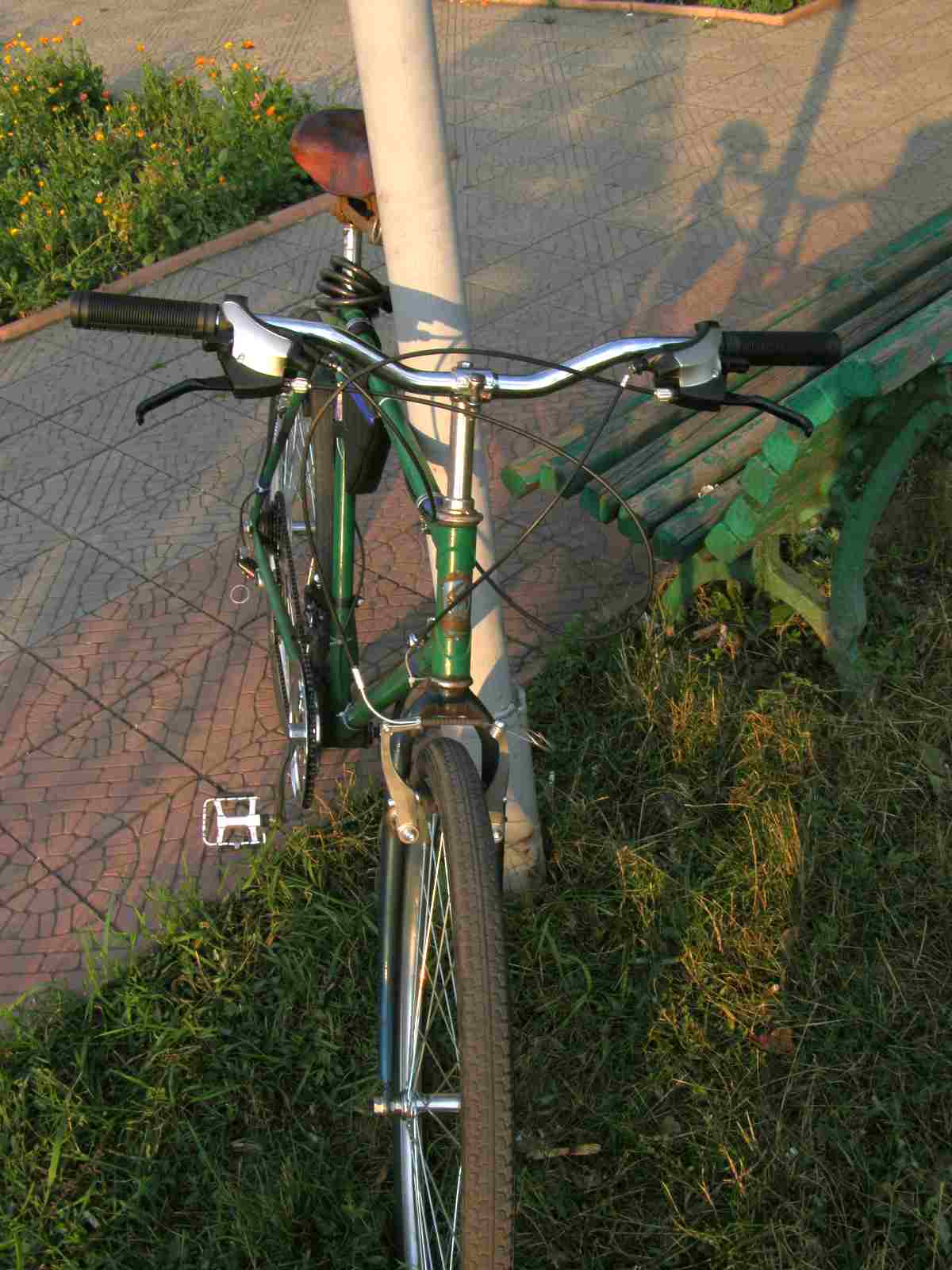

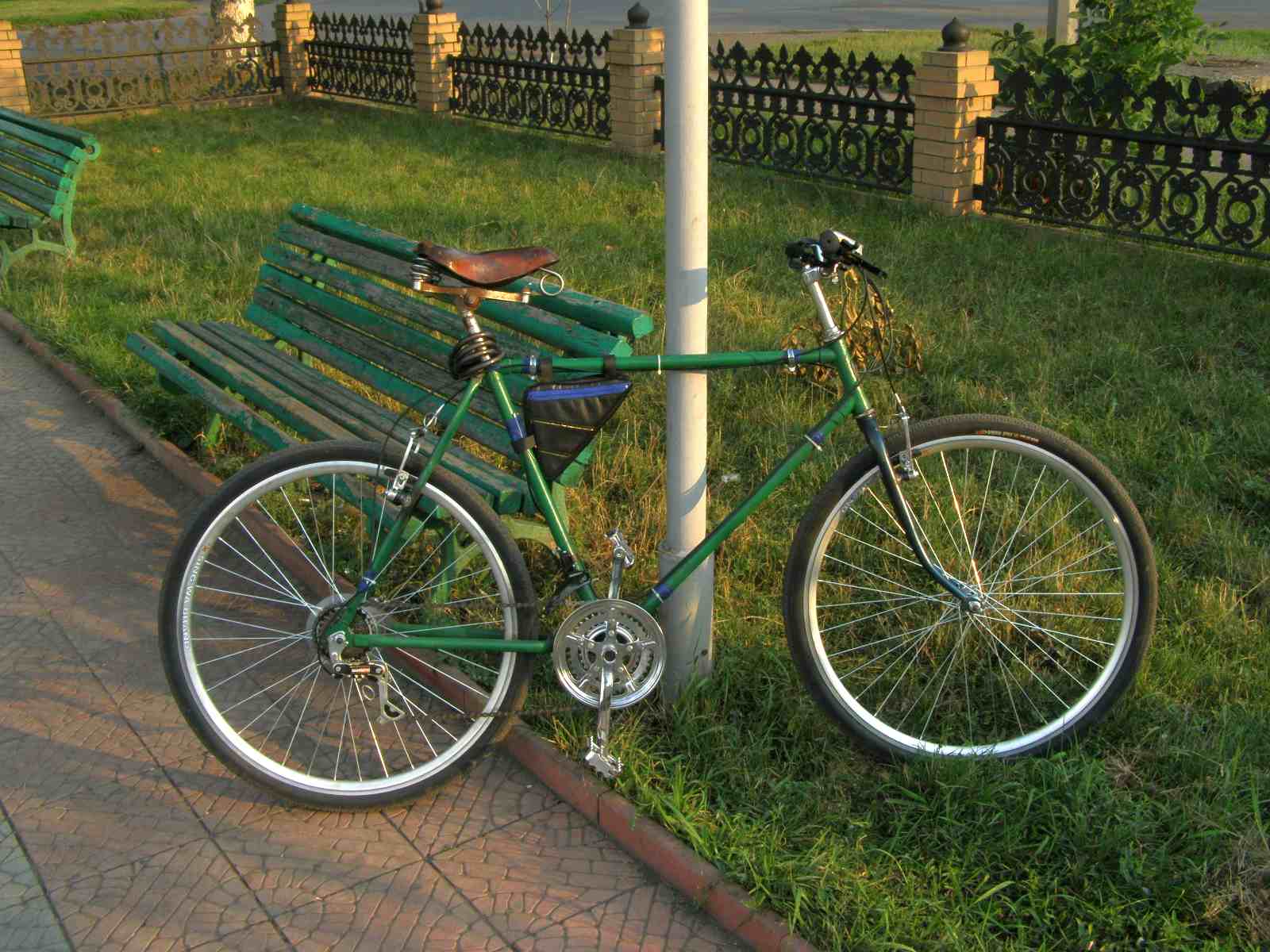

Собственно вот фоты, ток сильно не бейте так как это только первый опыт)

Остался один маленький момент, передняя перекидка, собственно вопрос в следующем, та что стоит на велосе жутко тугая монетка с ним отказывается работать вернее как скидывает она еще терпимо, но вот накидывать просто не хочет. Собственно передний переклюк должен быть сильно тугой или нет?
Та не должен он быть тугим. Быть может немножко туже у тебя будет из-за того, что тросик полностью закрыт...

Он реально оч тугой даже без тросика двумя руками сложно получается его сдвинуть с места
