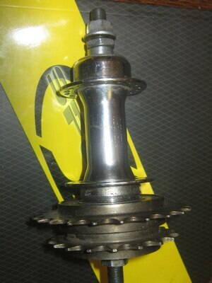

О, детали на порядок круче пошли, чем прошлые :smile: Здесь случайно звёзды не отдельно одна от другой крутятся?

kisa Отдельно крутятся .
Шо опять? Уж не "тяни-толкай" опять выплыл? :D
Моя нанолабораторія.
 Заголовок сообщения: Re: велосипед хвз .пробую винтаж
СообщениеДобавлено: 22.01.2014 00:14
Ретро директ? :shock:
https://www.google.com.ua/search?newwin ... 0xnbqYD9fY
Откуда, интересно? Или просто так фривилы накрутили для хранения... Там резьбовая часть на корпусе втулки длинная, что обе звезды помещаются?
[youtube]http://www.youtube.com/watch?v=MfxncSJTraU[/youtube]
Для тех, кто не в курсе: из-за хитрой схемы проводки цепи большая или малая звезда включаются в работу в зависимомти от направления вращения педалей. Крутишь вперёд - обычная рабочая передача, крутишь назад - пониженная. Велосипед постоянно трещит одной из трещёток (нерабочей в данный момент), а на холостом ходу - сразу обеими.

Костя ты немного пропустил. andr систему обкатал и сделал выводы viewtopic.php?f=31&t=9298&start=105

kisa
Там все просто ставиться .накручується фрівіл ,потім вкручується ліва чашка від каретки або катріджа і опять фрівіл .по необхідності можна ставити проставочне кільце між флянцем і первим фрівілом а між фрівілами спейсер .Це залежить все від ширини фрівілів
Откуда, интересно?
Да. http://fastcyclist.pp.net.ua/forum/5-19 ... 1388077683
Ретродирект - национальная слабость полтавчан (и всего, что поблизости). Первым успел я, но вскорости получил от природы по заслугам: оно сломалось, причем все сразу везде. Сейчас переделываю. Предварительный вывод (редкостная дрянь) - по ссылке, которую только что дал Евгений76. Но вывод все-таки предварительный, и продолжить - желательно. Видимо, немного поможет крепкая конструкция, контактные педали, удачный подбор передач и т. д.
Анатолий тоже трудится над своим вариантом. Зима долгая.

Гы, точно пропустил. Буду знать.
Анатолий Литовченко
Да я видал эти фокусы с чашкой в инете у буржуев. Просто не знал, что отечественные энтузиасты этим балуются.
