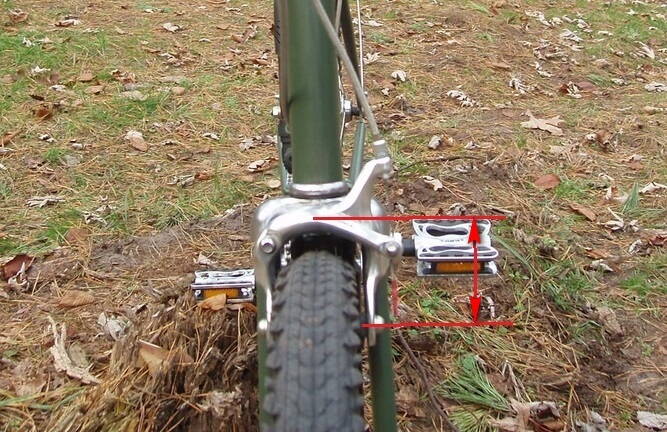

Рич нужно знать. Скорее всего у Вас те же 60 мм, что и у меня - от отверстия в раме или вилке до середины тормозной дорожки обода (несложно рулетку или линейку к велу приложить). Вот нужно чтобы рич Вашего вела попадал в диапазон рича тормоза. Кстати, достаточно и шиманы серии Сора.

kisa, померяла своему велу рич (боже как неприлично звучит! :oops: ) - 60мм
Звиняйте что вел немного грязноват - не успела вымыть после отбкатки руля :oops: :oops: :oops:
если что-то надо перефоткать скажите где и как

:facepalm: Электросварка... на легированной раме... Руки поотрывать :mad:
Гм, не исключено, что тормоз получится просто прикрутить. Блин, нет у меня Тиагры под рукой :sad: Ну рич ещё померяйте ( а я побежал работать)
