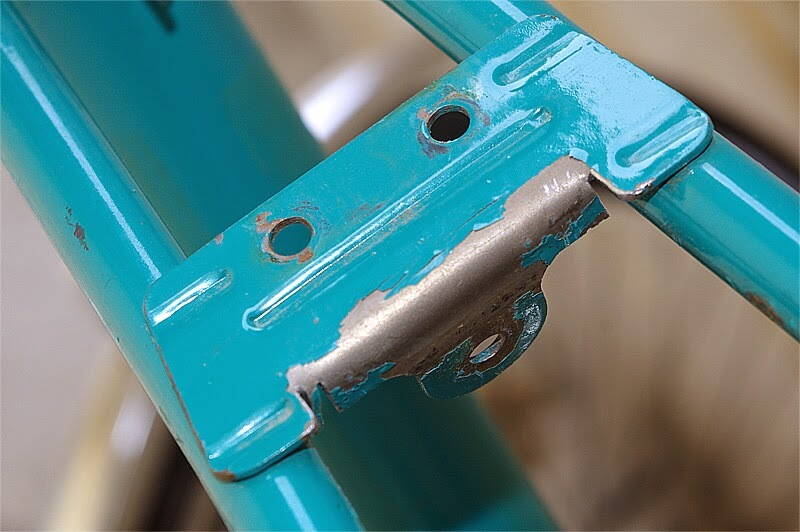

Коллега,вы не правы,извращаться все таки придется.
004.jpg [ 93.95 КБ | Просмотров: 1808 ]

А от куда на раме петух взялся?
 Заголовок сообщения: Re: Десна 24"
СообщениеДобавлено: 15.11.2014 17:51
Сообщения: 1024
Изображения: 64
Город: пгт Медвежуть Ярославской области
Зарегистрирован:05.05.2007
Приварил конгтргайку передней втулки.
