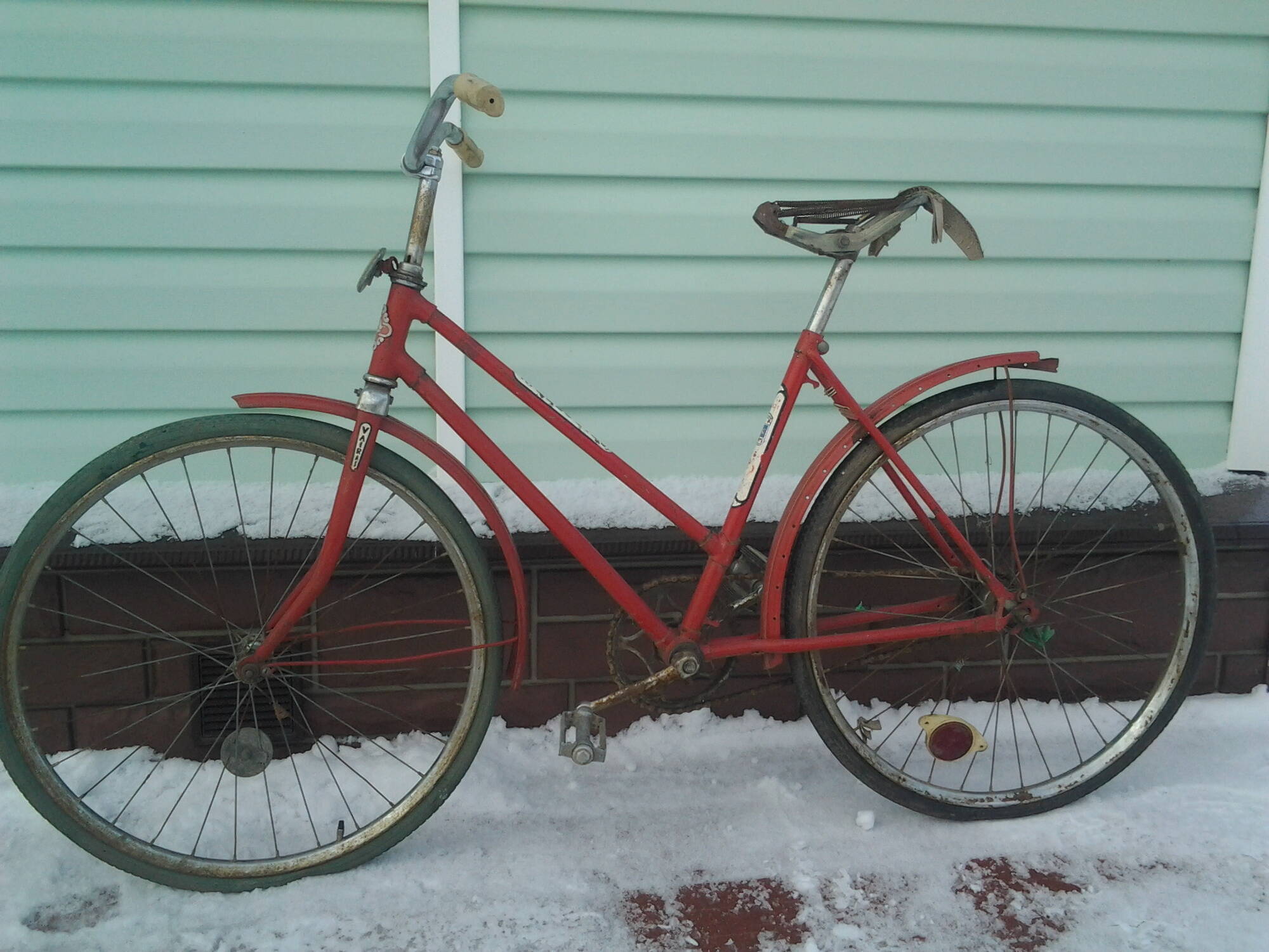

Очень понравился детский велосипед! Я недавно перебрал своему сыну свой старый Школьник, на котором ездил я и моя сестра. Он ему очень понравился, но была обнаружена такая проблема - ножной тормоз плохо работает. Плюс обода и спицы старые совсем, им уже больше 20 лет. Вот думаю, поставить планетарку и барабанный тормоз на перед, но не хочется утяжелять явно подростковый велик. И еще надо думать что пихать современное, есвли соберусь с духом. У меня еще Салют-С стоит - вот его хочу поставить на 26-ти дюймовые колеса и восстановить.
СообщениеДобавлено: 06.05.2014 13:20
Да я видел вашу тему про старые фотографии, у велосипеда Школьник на сколько я помню своя задняя втулка производства ГАЗ, она не очень надежная и ресурс не большой, думаю надо будет менять на что то более современное, тормоз барабанный думаю будет тяжеловесно. У меня один в один Салют, даже цвет одинаковый, тоже надо бы его сделать.
Надо просто начать)

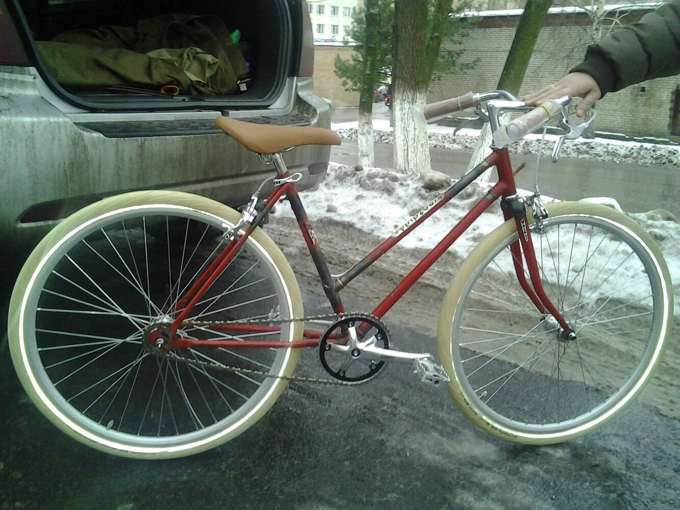

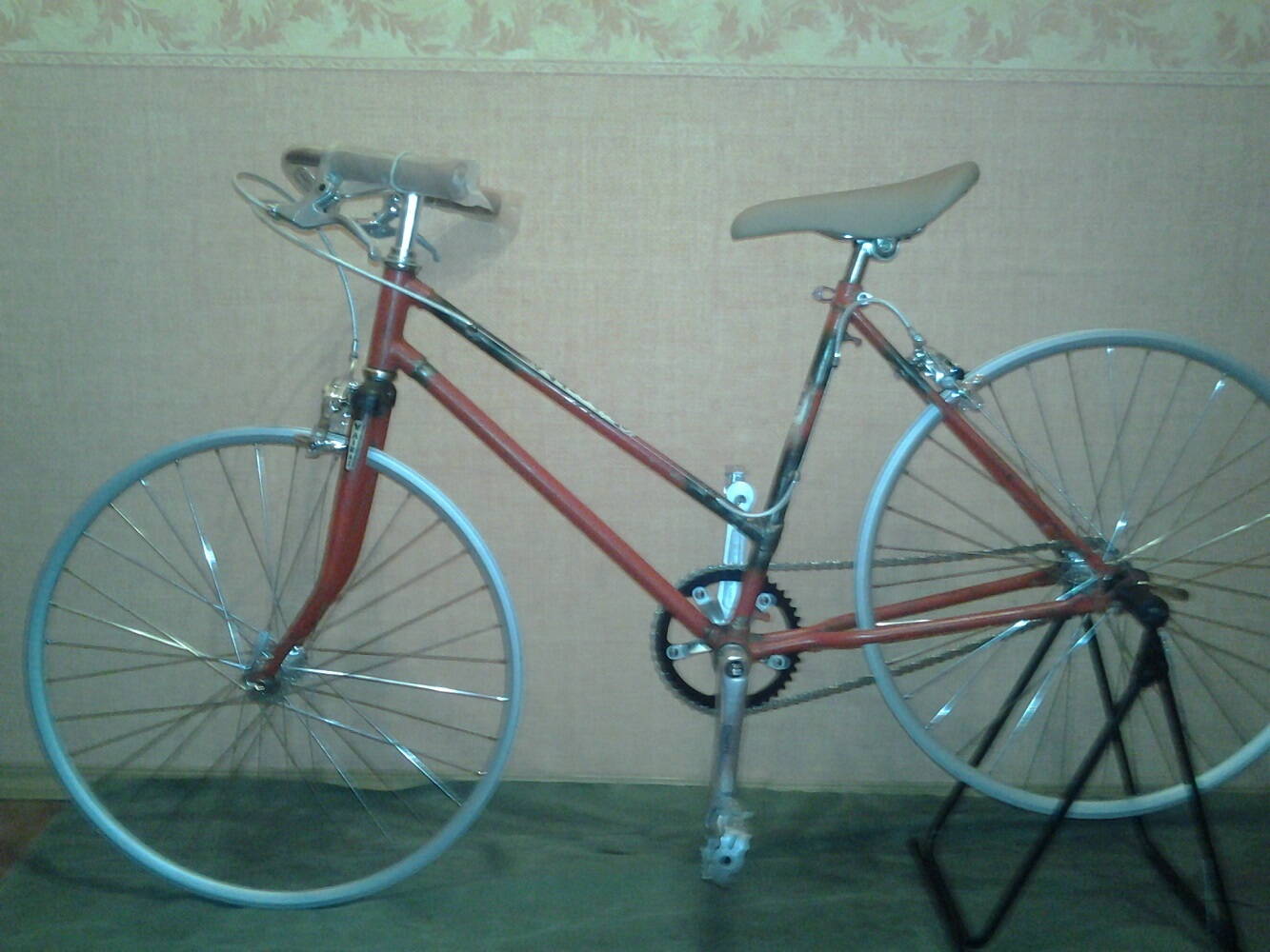

Могу сказать, что по ощущениям велосипед "Ласточка" стал заметно легче по сравнению с оригинальной комплектацией, особенно после замены колес, родные стальные обода ну уж очень тяжелые были, к сожалению не взвешивал до и после, но так как все стальные компоненты были поменянны на алюминий то выигрыш в весе заметен сразу.
СообщениеДобавлено: 08.05.2014 10:01
И динамики это прибавляет ощутимо, отчего он кажется ещё легче :yes: Но хуже глотает неровности и если попадает на неровности в резонанс, смешно "тухнет" после такой неровности :D .Как будто едет по ровному, тряхнуло на той же скорости, а он САМ потом притормаживает, уже снова на ровном, как будто протупил :D
СообщениеДобавлено: 08.05.2014 10:22
kisa
А вот с оценкой ходовых качеств есть сложности, я то на нем не ездил))) (просто не мой размер), ни до ни после, так что выводы делать сложно про конкретный велосипед, сделает моя дочка, а так полностью согласен с тем что более легкий велосипед имеет меньшую инерцию и не так хорошо проходит неровности.
СообщениеДобавлено: 08.05.2014 11:05
Гггг я думал об этом, когда писал, но решил, что может как-то исхитрились :D Да это общие заморочки - при таой модернизации любой вел так себя ведёт - даже складные 20" - вчера друг, пересевший со старого "Аиста" 2002 на новый Минск 1984 :D как раз рассказывал о таких же своих наблюдениях. да я и без него знаю :cool:

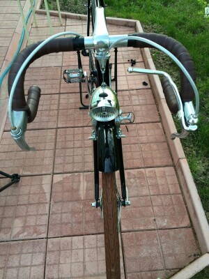

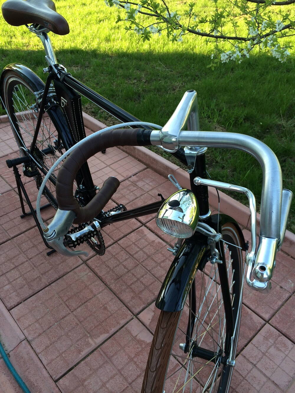

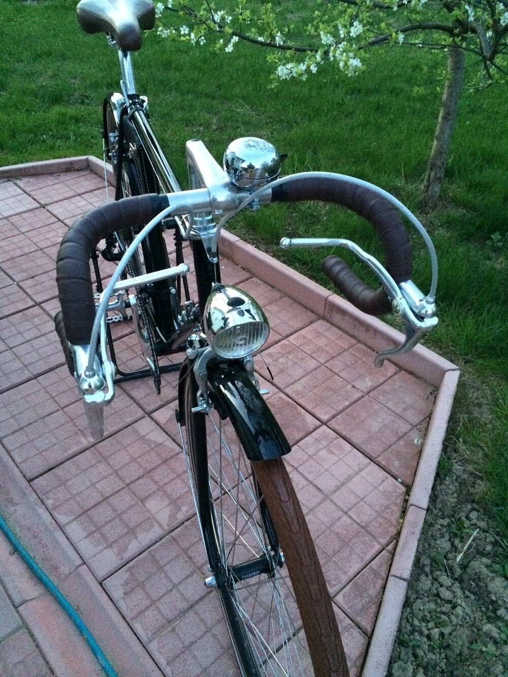

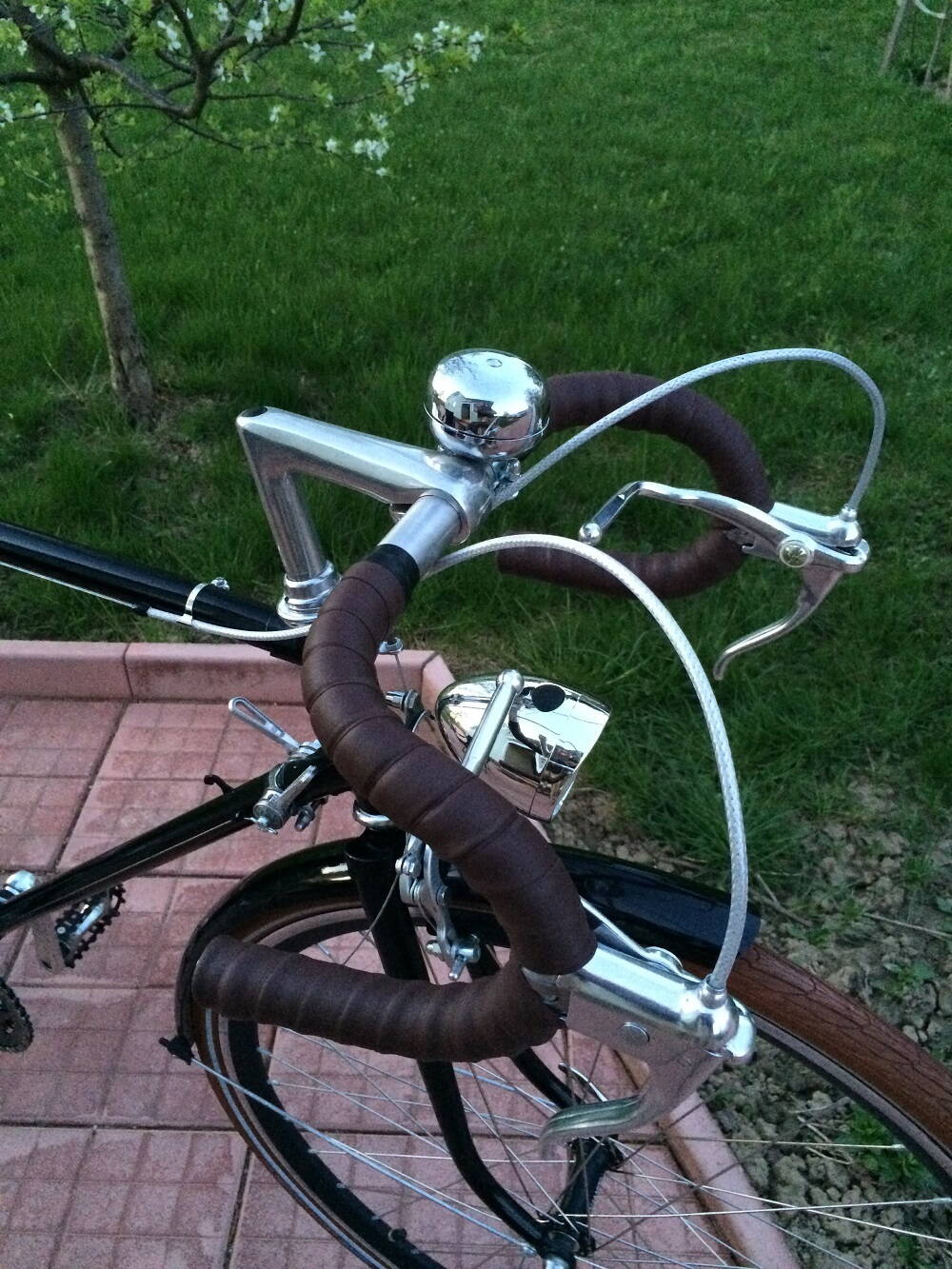

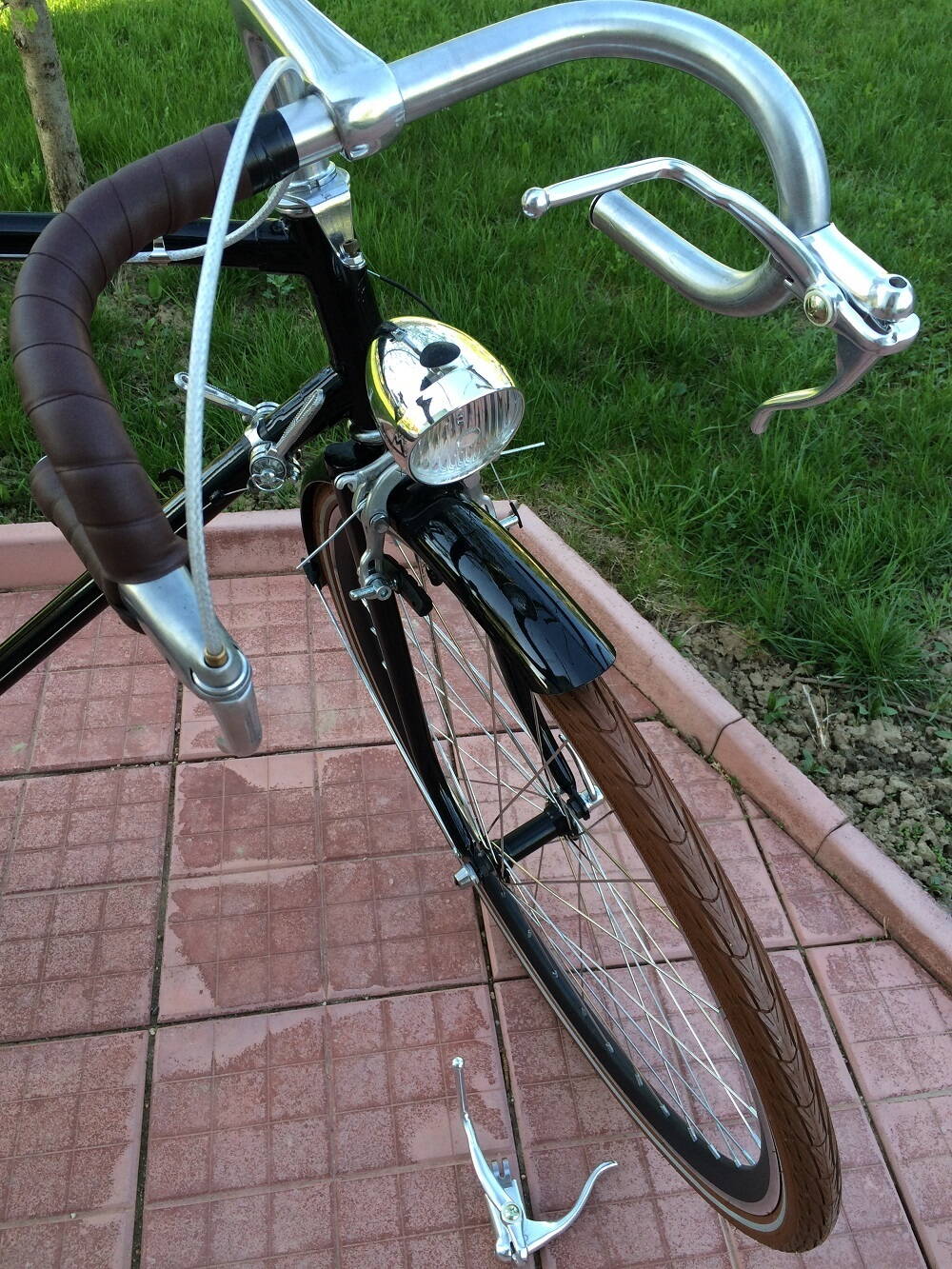

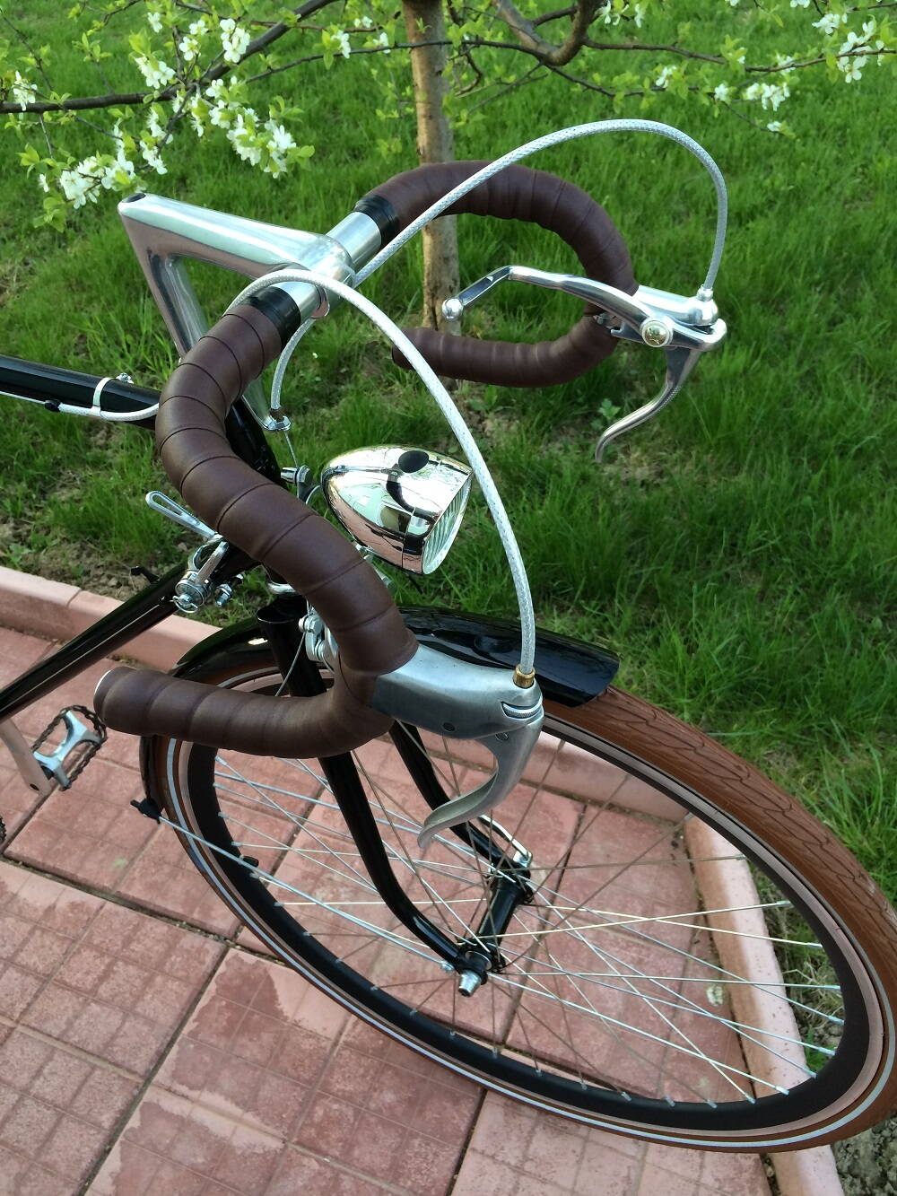

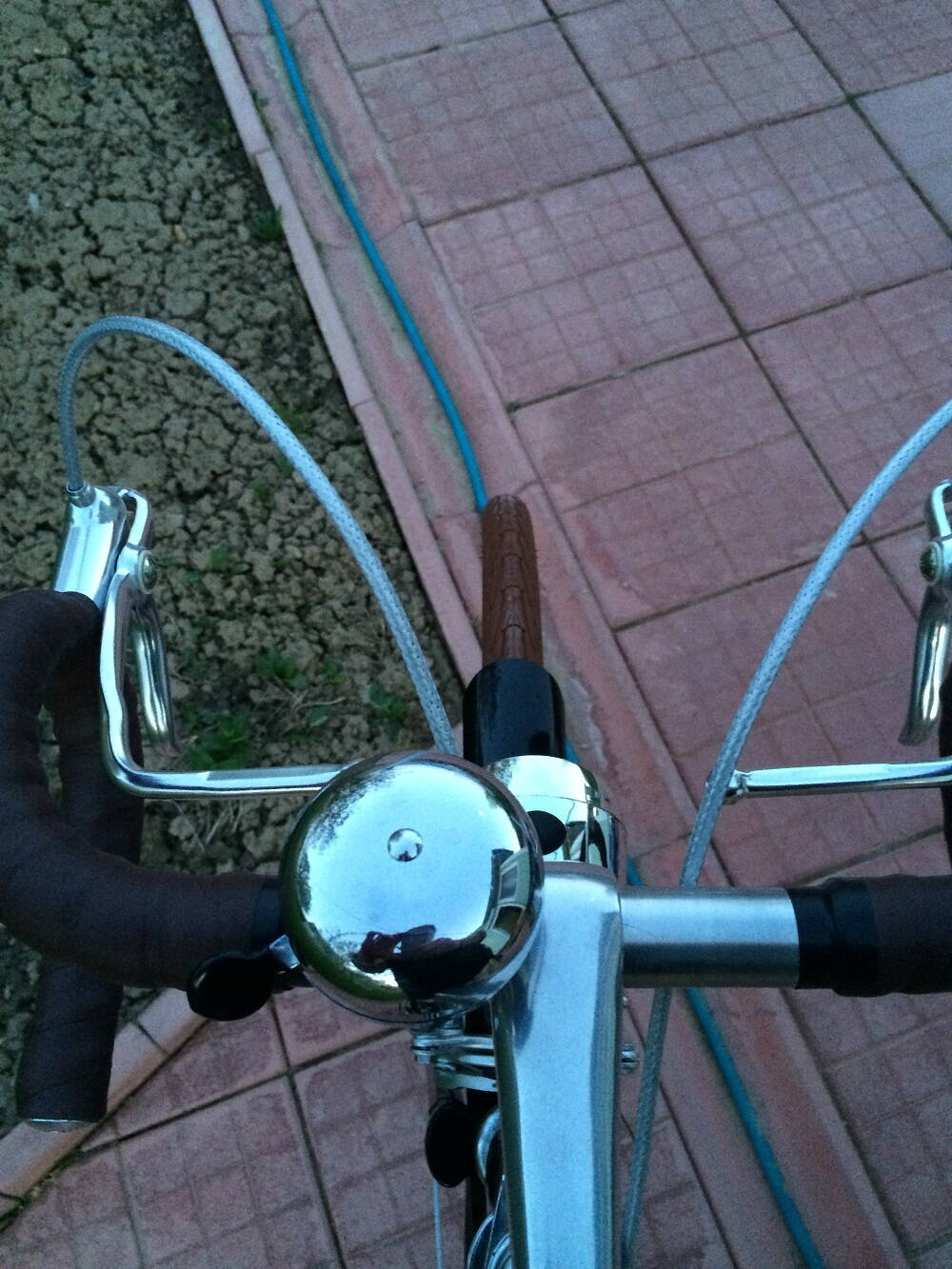

На велосипед Адам установил двойные ручки, вид получился интересный.
IMG_0313.JPG [ 673.96 КБ | Просмотров: 3631 ]
IMG_0314.JPG [ 628.78 КБ | Просмотров: 3631 ]
IMG_0315.JPG [ 640.68 КБ | Просмотров: 3631 ]
IMG_0316.JPG [ 553.31 КБ | Просмотров: 3631 ]
IMG_0317.JPG [ 585.86 КБ | Просмотров: 3631 ]
IMG_0318.JPG [ 539.47 КБ | Просмотров: 3631 ]
IMG_0319.JPG [ 467.57 КБ | Просмотров: 3631 ]
СообщениеДобавлено: 11.05.2014 18:49
:good: ручки однозначно фєтіш !!!
Симпотно виглядає :yes: HENK75 не думали про те,щоб зняти з нього крила ?! Просто при такому велогаражі, можна позволити собі мати вєлік без крил, а "Адаму" для образу, фігового листочка буде достатньо :smile:
СообщениеДобавлено: 11.05.2014 20:51
Бегущая Черепаха писал(а):
..."Адаму" для образу, фігового листочка буде достатньо :smile:
:lol: :ROFL: Коля, жжОшь уже несколько дней подряд :D
HENK75
Крруто. И наверное, офигенно удобно - когда на шоссере ездил по городу, очень таких не хватало.
СообщениеДобавлено: 11.05.2014 21:33
kisa
Попробую как только мне будет можно, рассчитываю, что будет удобно, отчитаюсь))
СообщениеДобавлено: 11.05.2014 21:38
Мне один добрый человек посоветовал покрасить корпус фары в цвет вела, оставив передний хромированый ободок.
По моему это решение и для Адама. Перед хромом перегружен, а так выровняется.
