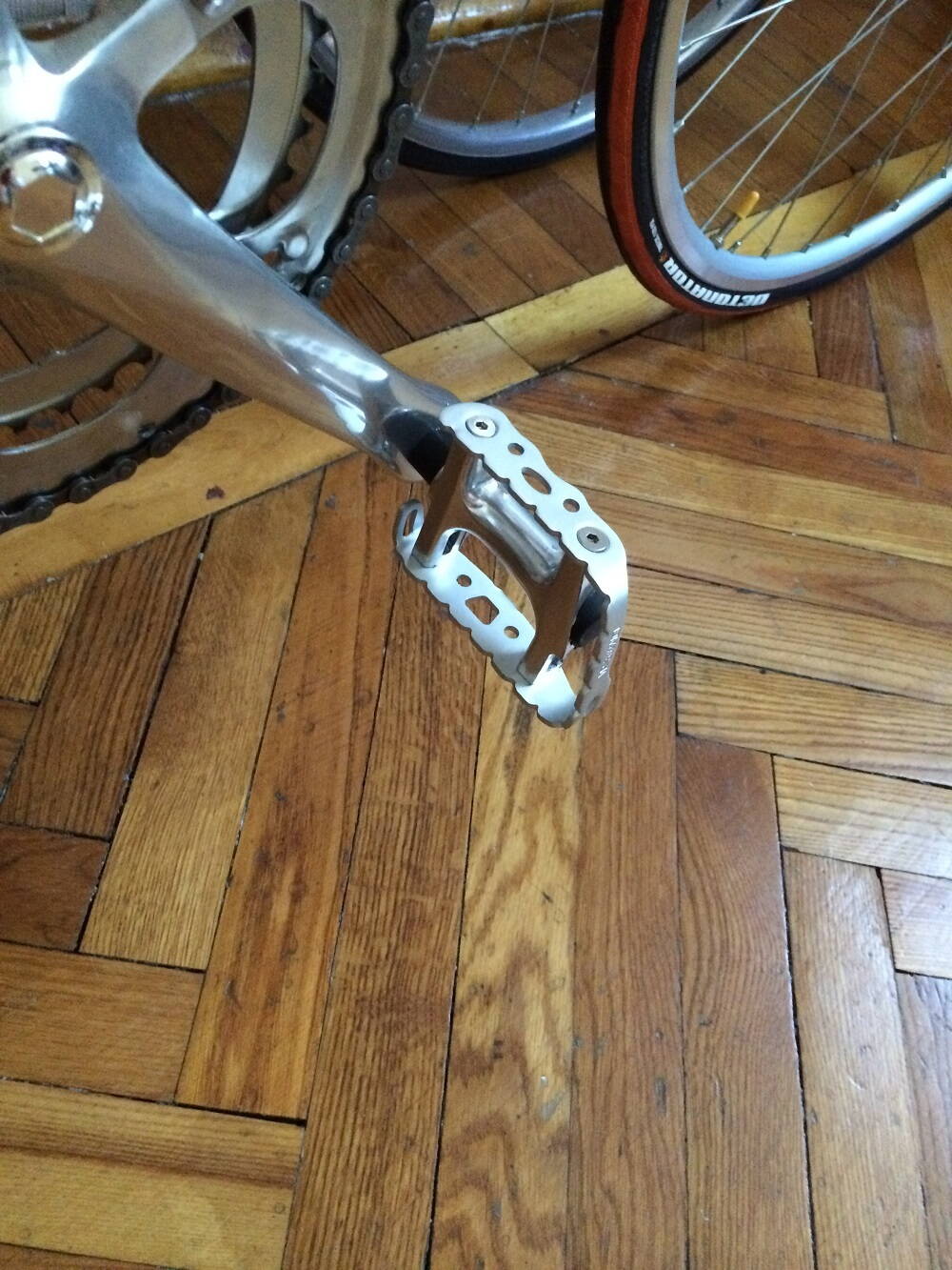

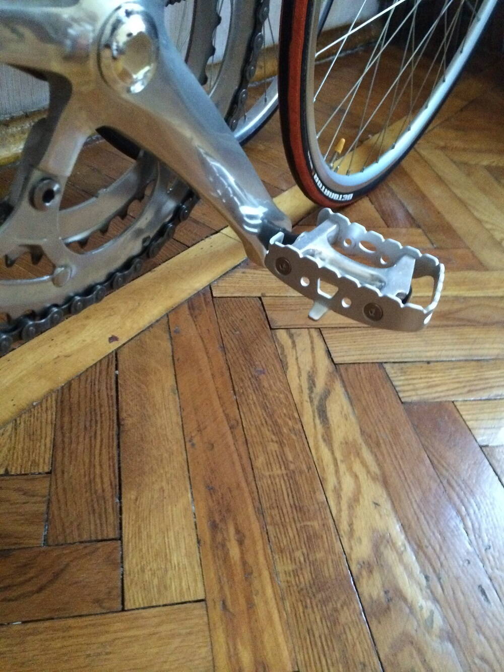

Вот на СШ "фестивальный" встали вот такие педали, думаю так будет по лучше
IMG_0178.JPG [ 406.9 КБ | Просмотров: 3675 ]
IMG_0179.JPG [ 447.73 КБ | Просмотров: 3675 ]
IMG_0180.JPG [ 463.75 КБ | Просмотров: 3675 ]
СообщениеДобавлено: 11.04.2014 12:12
Вооот, теперь совсем хорошо стало :yes: Туклипсы нужны - педали ассиметричные, на них неудобно, когда повёрнуты вверх ногами.
Туклипсы есть, и родные ХВЗ и пластиковые к этим педалям, но вот привыкнуть к ним я так и не смог раньше, надо будет попробовать следующим летом(

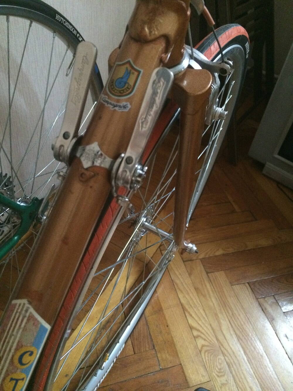

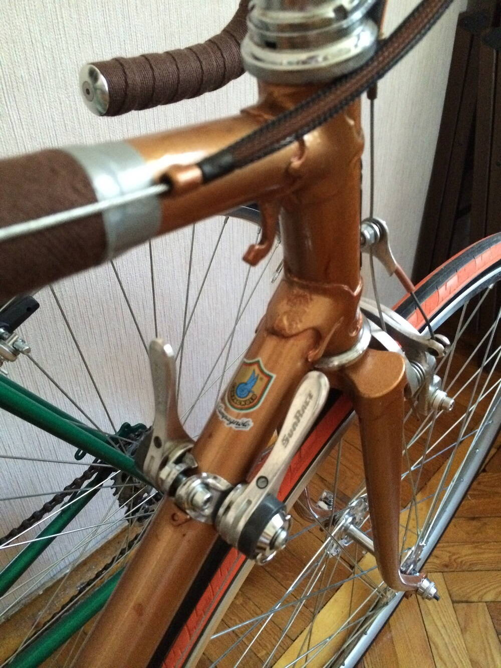

Поменял на "СШ фестивальном", манетки.
Комментарий к файлу: Стало сейчас
IMG_0194.JPG [ 419.46 КБ | Просмотров: 3571 ]
Комментарий к файлу: Было
IMG_0181.JPG [ 490.13 КБ | Просмотров: 3571 ]
IMG_0195.JPG [ 404.67 КБ | Просмотров: 3571 ]
Последний раз редактировалось HENK75 15.04.2014 10:58, всего редактировалось 2 раз(а).

HENK75 писал(а):
передние манетки.
А шо, есть еще и задние? :D
СообщениеДобавлено: 15.04.2014 10:22
Бывает по разному :lol:

Не знаю, верно это или нет, но с точки зрения эстетики по-моему не сочетаются деталюхи с кучей надписей Кампаньоло и хвз-шные декали) Либо раскрашенная рама и детальки без надписей (или с маленькими аккуратными)), либо расписные детальки и одноцветная рама с аккуратной надписью. А то нагромождение какое-то)
СообщениеДобавлено: 15.04.2014 23:06
Ну, когда-то для кого-то дико выглядели надписи "Жигули" какие-то на обычном 124-м ФИАТе :ROFL: Привыкнем :D
