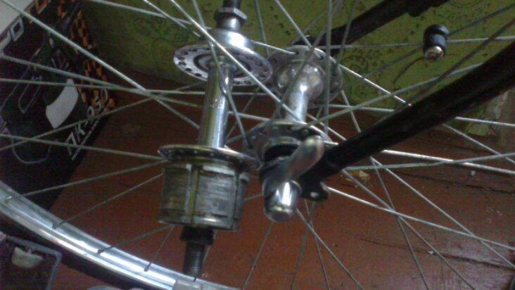

kisa, это есть втулки Турист та что железная и Турист Спорт та что люминь и они всегда были под 36 спиц. И обод, тот что алюминий под покрышку тоже всегда был 36, по крайней мере я 32 не видел и не слышал. Окупантская втулка действительно в сборе на 8 мм шире советской. Вопрос в том что обод от Украины весит почти 1,2 кг., немец 760 гр., а туристовский 560 гр. так вот я всегда ставил на заднее колесо тот что легче для более резвых разгонов, а эта самозборщина не бутит использоваться в таком режиме, на ней буду просто спокойненько чиргыкать в магазин. А в данном случае я и подумал что тяжелый обод сзади будет работать как маховик и сглаживать некоторые мелкие ускорения как, например, наезд на небольшую ямку за счет энерций колеса будет не так заметен... Корче кто юзает и Украину и Стартон: Украина более инерционна в ходу и это хорошо или плохо для спокойного скрипа по улицам?
2014-02-14-144_1.jpg [ 56.59 КБ | Просмотров: 1870 ]

И, кстати, спасибо за ссылочку, торпедо оч давно не видел даже в сборе, не то что поковырять (сейчас смотрю - такое могли только в стране без патентирования сделать, и обгонка, и храповик, и хренова куча подшибников, шориковых и роликовых, короче всандалили все что было :) ) из современного будут только камеры наверно, врядли на чердаках сохранились :) Потроха торпеды нашел беларуские гдето 80х годов.

Во, так переднее колесо готово - это от позднего Туриста... Или от позднего стартона - эксцентрик же там? Ширина если 100 - то стартон. Шо на нём за обод - я не понял.
Такими тонкими материями, как сотни грамм обода, Украину мерять бессмысленно :) . Её комфортная скорость по грунту 15-20, по асфальту 20, а 25 - это уже быстро :) .
Динамика ощутимо добавляется, если собрать колёса с поменьше крестов (перед - 2, зад - 3), перепаять спицы и поставить чуть повыше передачу - у меня попаась 48/19. Комфотр при этом не теряется.

Не, колесо на фотке из темы "Блэк Фаджн для девченки" (и оно таки для девченки, я ее сегодня и так букетом пятикутников от торпеды поздравлять буду :) ), втулка от Турист Спорт середины 80х а эксцентрик от шимы, скорей всего ЛХ, но не факт.
Вобщем пока думаю так: заднее - втулка Торпедо (Минского велопрома), стальной коробчатый обод ХВЗ Украина и покрышка 622*40 (Белшина маде ин юсср) , а переднее втулка ХВЗ Турист (комплект от той что железная на фото), немццевский обод и покрышка от туриста 622*32 (тоже юсср, но кажись Воронеж, или перекреститься чтоб не казалось :) ) Ну как, пока все логично?
