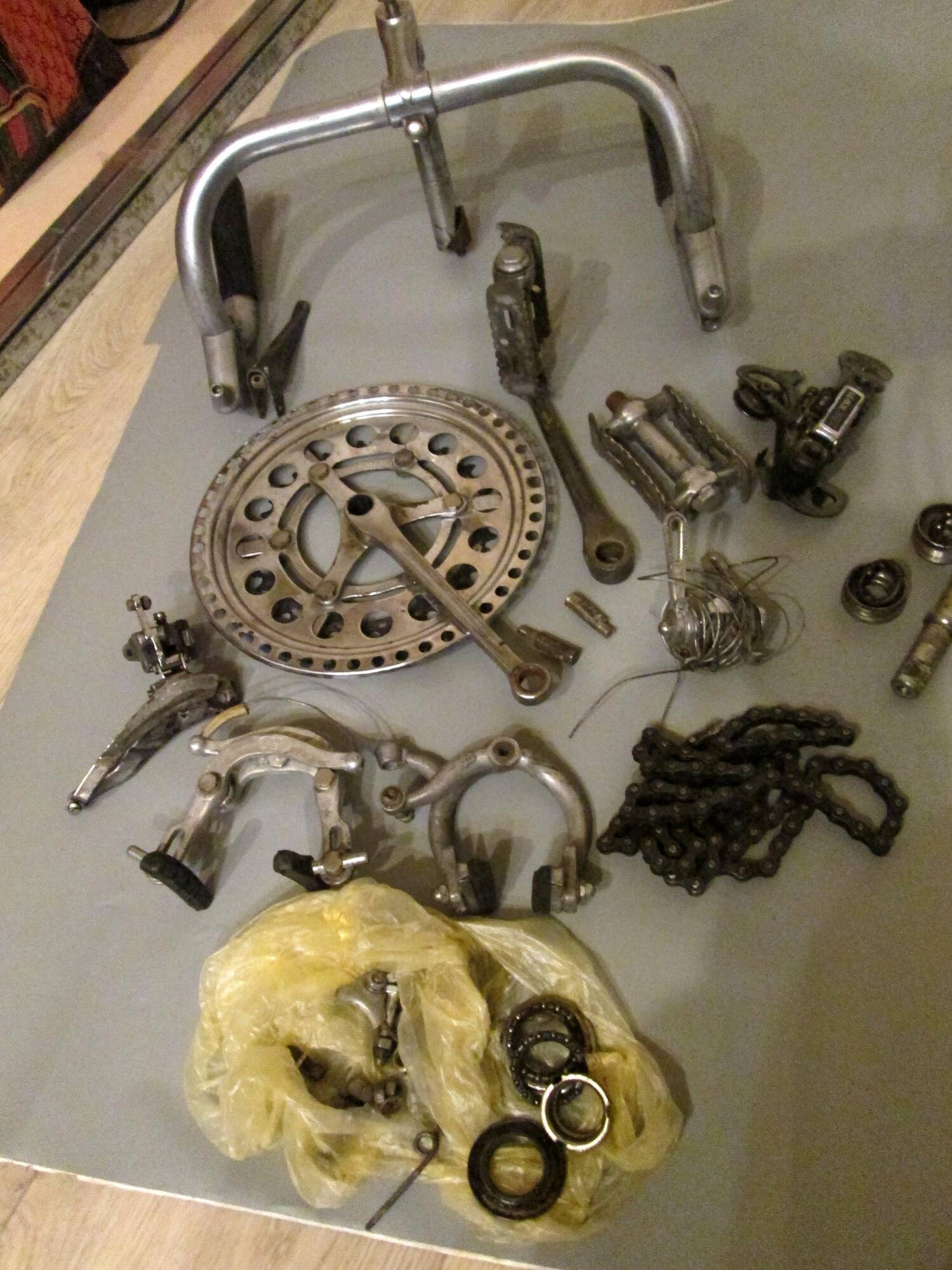

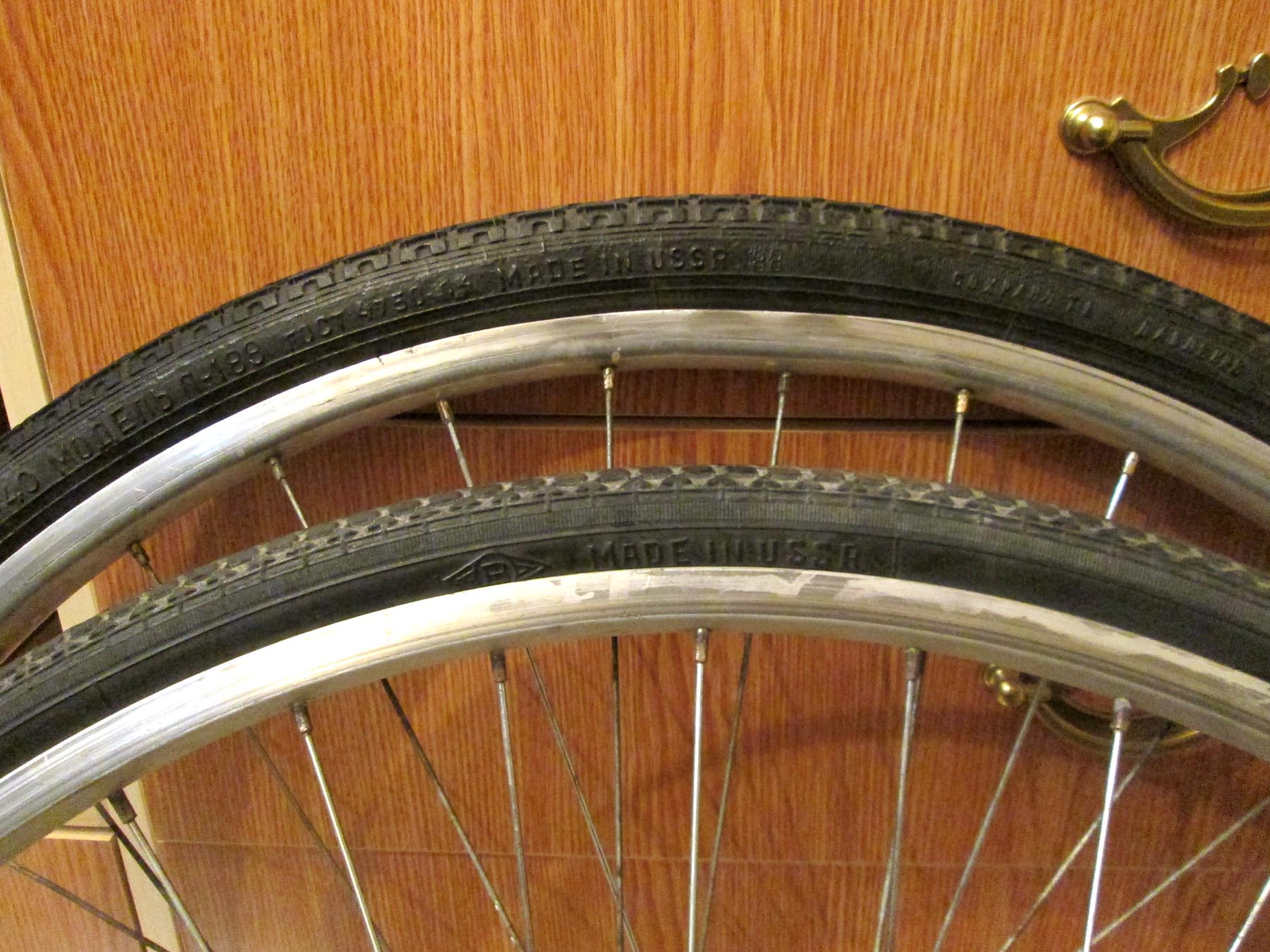

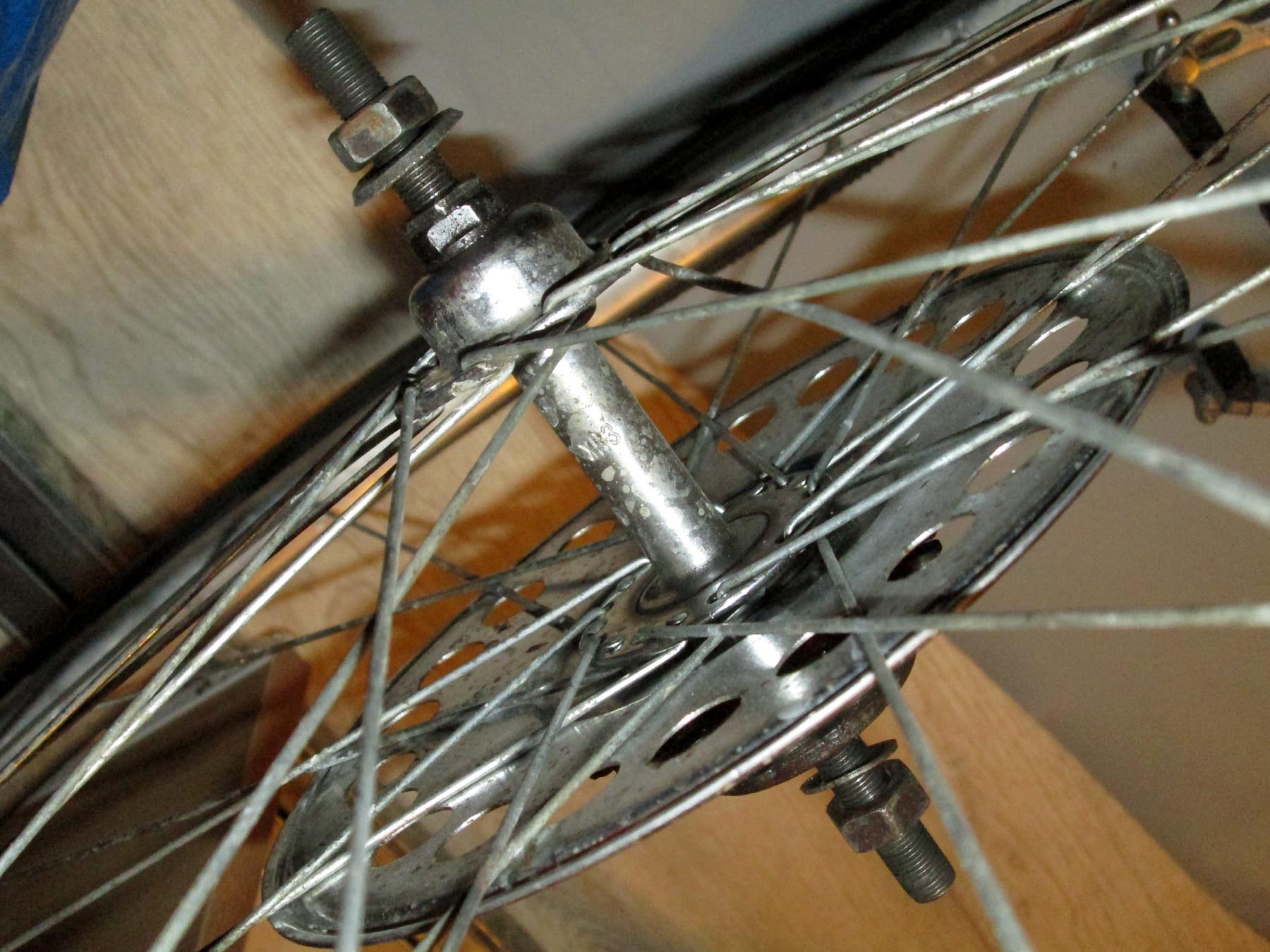

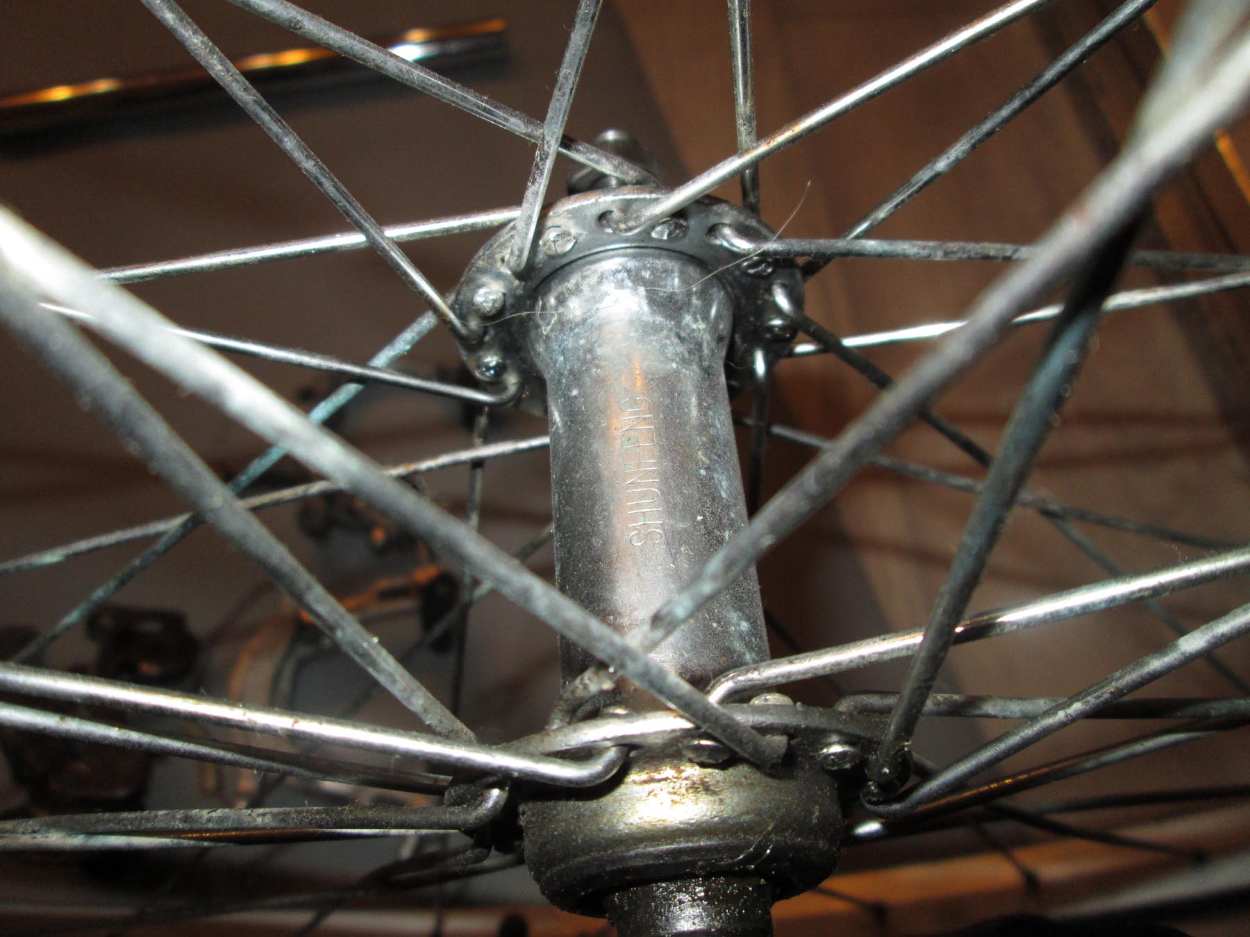

Лежат у меня остатки от рамы купленные в виде целого вела. :)
Что с ними делать не знаю. Знакомых на них у меня нет, даже слесаря на "Украинах" от таких запчастей отнекиваются. Выбросить жалко. Выставлять на продажу как-то... стыдно что ли. Да и рассылать по болтику не хочется.
Менять? Для этого вела мне нужна ТОЛЬКО большая звезда с мин. зубов и пожалуй кожа для грипсов. Стоит ли с этим заводиться?
Что скажете?
Комментарий к файлу: Два колеса с новыми покрышками "Made in USSR" и камерами.
_002.jpg [ 303.26 КБ | Просмотров: 2637 ]
Комментарий к файлу: Задняя втулка ХВЗ
_003.jpg [ 263.01 КБ | Просмотров: 2637 ]
Комментарий к файлу: Передняя втулка SHUNPENG
_004.jpg [ 233.59 КБ | Просмотров: 2637 ]
Комментарий к файлу: И прочее, кроме самого барана.
_001.jpg [ 441.83 КБ | Просмотров: 2637 ]

Чего стесняться то? Гривен 250 выручить можно, это если по быстрому, если цену стеднюю по Сландо-Аукро ставить то и больше.
 Заголовок сообщения: Re: Разве это "крокодил"?
СообщениеДобавлено: 22.02.2014 11:01
Хм, ну если за пару недель ничего не придумаете - чё-то порешаем - с кожей и звездой. Я такое маниакально в дом стаскиваю...

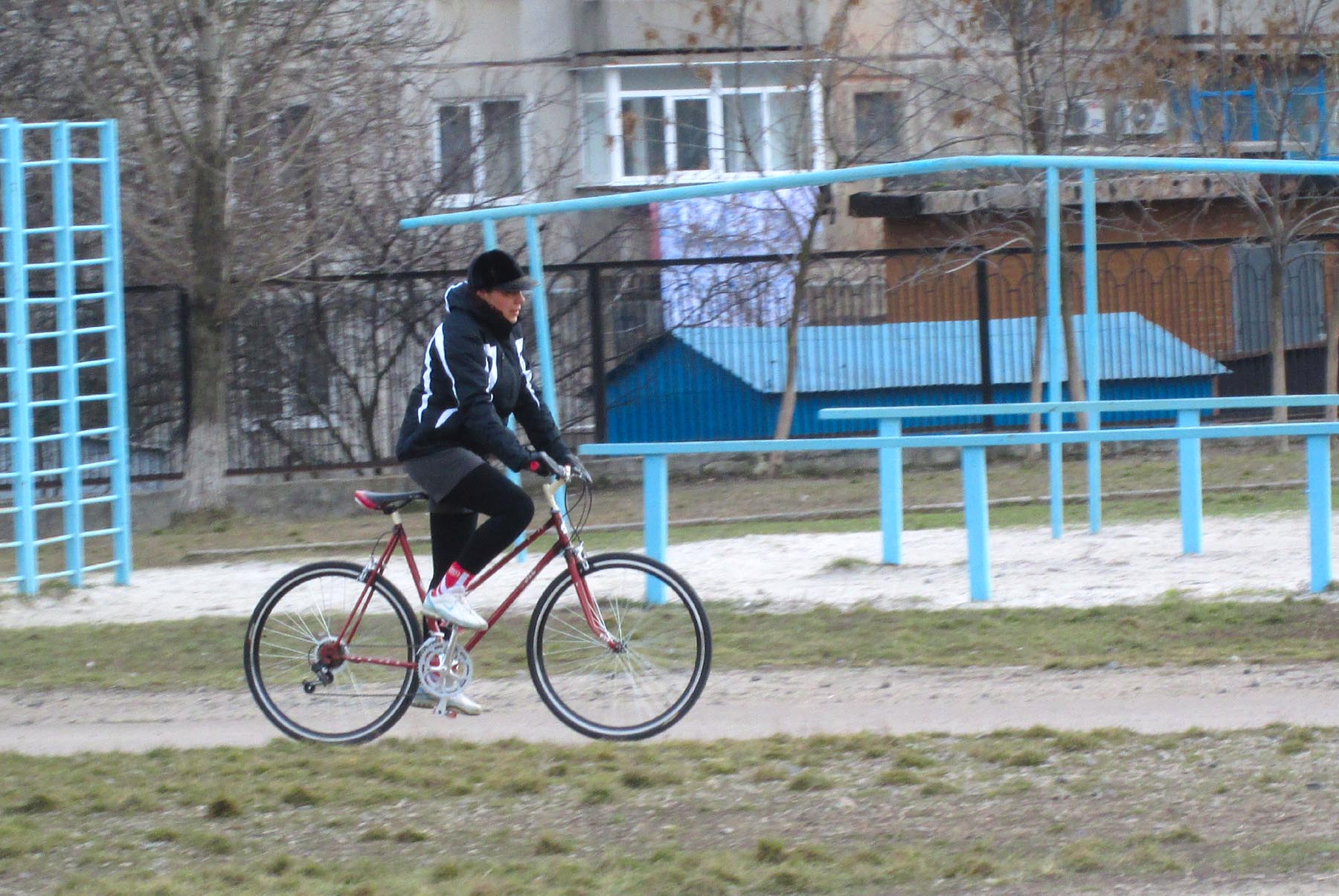

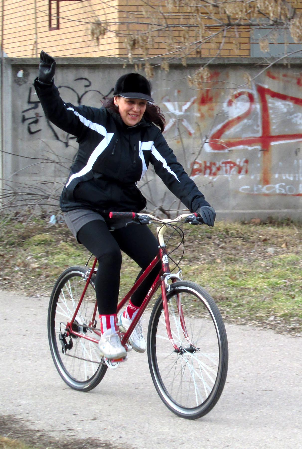

Сегодня произошло знаменательное событие :) - первый выезд моих красавиц. Катались минут 40 по школьному стадиону возле дома. Результат понравился всем.
Кратко о велосипеде. При весе 11,5 кг ощущается как устойчивый и надежный агрегат. Все узлы работают как часики. Единственное что мне не понравилось так это тормоза. Как по мне слишком мягкие. Но не клинят и думаю для супруги на первое время будет как раз. На удивление, после первых 3-4 км сидушка не вызвала никаких нареканий.
Уже можно устанавливать предварительный диагноз: это что угодно, но не крокодил! :D
Кратко о хозяйке: села и поехала.
Завтра, если позволит погода, прокатимся и узнаем поболее.
Народ, есть у меня проблемка, с которой никак не могу для себя определиться. Нужна помощь. Какая сумка подойдет для такого вела?
Сами понимаете дама без сумочки не выживет и пол часа. А где на таком веле место для сумочки и для какой?..
Комментарий к файлу: Как в далёком детстве: "А я без рук умею!"
_013.jpg [ 318.57 КБ | Просмотров: 2599 ]
Комментарий к файлу: А без седла пока не так уверенно, но это дело времени.
