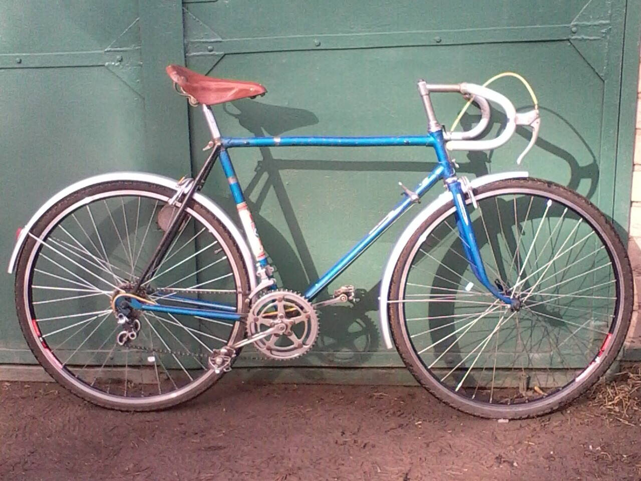

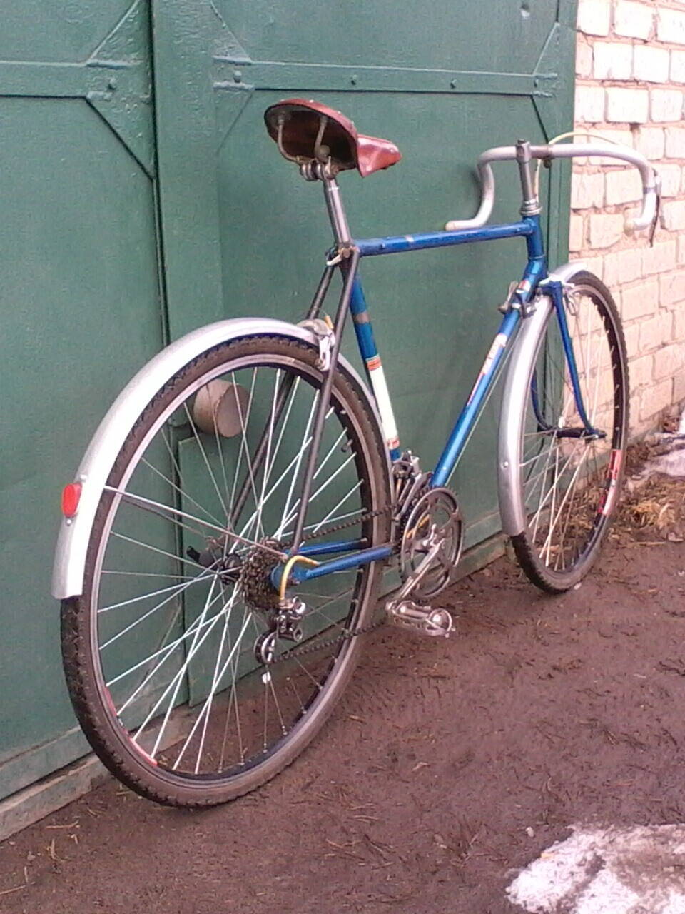

Добрый день. По маленьку собираю свой "VEL". Обтянул винилом перья. Далеко не КАМИЛЬФО, но смотрится куда более приятно. Тормоза собрать не смог ,т.к. у новых колодок штифты тоньше, и резбы не хватает, чтобы их зажать. Буду думать! :roll: Покрасил крылья, накачал колёса.
При первом тестовом заезде выяснил:
-Цепь скачет по звездачкам (причину пока не нашёл).
-Накат приятно удивил ( см. выше "Тормоза собрать не смог")
-Размер рамы вроде как мал ( может живот велик).
Пока все :oops: .

Вы так с накатом и без тормозов не балУйте!
Ну если очень хочется, поснимайте временно крылья, что-бы пяткой по шине тормозить.
Меня при установке колодок на такой вел "спасли" подложеные шайбочки.
 Заголовок сообщения: Re: ХВЗ "Спорт" 1973г. Реанимация
СообщениеДобавлено: 13.03.2014 12:16
:yes: Шайбочки М12 или отрезки трубок и есть тот мелкий напилинг, о котором я говорил.
Цепь смазана?
Седло как попало стоит. viewtopic.php?f=31&t=168440&start=210#p1180246
Вел на фотках смотрится довольно кошерно, особенно длиннючий вынос (правда, возможно Вам нужен как раз покороче). Не уверен, что те виниловые штаны его сильно украшают в реале - при общей пошкрябанности.

Да, и на этих педалях нужно только с туклипсами ездить, у них есть верх и низ, под своим весом они вверх ногами переворачиваются. Как вспомню, так вздрогну - на дачном алкобайке одно время ездил на таких без туклипсов.
Настоятельно рекомендую купить пластиковые дешёвые полутуклипсы без ремешков. Обязательно понравятся - они не требуют особых навыков встёгивания, безопасны абсолютно, совершенно незаметно выстёгиваются и с ними комфортнее едется даже на тех педалях, где они необязательны.

Сегодня перегнал свой Стел 130 в гараж к С- 542. Интересно что при -10 по Цельсию мёрзнут не колени или что другое, а спина. Сразу решил провести сравнительный тест. Хочу сразу сказать, что тормоза наладил (приспособив шайбочки), руль обвил белой киперкой ( к стате у нас в любом магазине "Ткани" киперки хоть белой, хоть чёрной по 10 руб за 1 метр (4 мм ширина)).
Ну что сказать совершенно разные велосипеды!!!!!!!!!
Стелс мягче, посадка выше. С-542 весь железный, тонкий, четкий, руль острее. :losegon: По весу Спорт полегче будет (с новыми колёсами). Да на стелсе резина 622-47, на Спорте см. выше.
Далеко не ездил, у нас еще снега да льда вдоволь лежит.

Доброго времяни суток. Решил поделиться впечатлениями. После продолжительных покатушек пришлось заменить старую цепь, нашёл только КМС Z 51. Ни как не могу подружиться с рулём :deadpig: !!!!!!! Всяко пробовал, НЕ КОМФОРТНО!!!!! Нашёл в гараже старый "прямой" руль, причём под грипсой маркировка ХВЗ, поставил его. По ощущеним гораздо удобней :pink: , но вид-то уже не тот, да и смена руля ведет к смене ручек, а потом.... :-o Вообщем весь в раздумиях.
Может вы что посоветуйте???? :pardon:

Если б добыть баран от Стартона... Или современный. Они имеют ширину 42-44 см. Туристовские узкие бараны неудобны почти всем. А баран вообще хорош для длинных заездов из-за многочисленных возможных хватов.

На мой взгляд, менять надо не только руль, но почти всё.
Сейчас неудобен ХВЗ "баран", после его замены будет видно, что неудобно много чего.
Это не шоссейник - тогда горный руль. ХВЗ не пойдёт, т.к. современные манетки на него не поставить.
Система тут шоссе, на ней плохо вне асфальта. Т.е. менять на горную.
Задний переключатель не будет с современной трещоткой работать как надо.
В общем, в итоге будет гибрид.
Иначе на "Стелсе" будет удобнее.
И про седло. Я вижу, что оно просевшее. (Хоть Киса и против :-)). А вот такая мысль.
Оно ведь жёсткое. И без памперса на нём долго не усидишь ?
Гибрид Спорт-Спутник

И про вынос.
Не слишком ли высоко он из вилки выдвинут ?
Т.е., достаточно ли его длины внутри для надёжного крепления ?

К мягким сёдлам Ж липнет. Да серьёзно, ничего удобней правильного чепрачного седла моя не пробовала :D . Тут миллион людей под этим подпишется.
А данная конкретная сидуха, конечно, просит минимального шаманства - выровнять viewtopic.php?f=31&t=28294&start=1005#p1173246 и подтянуть. Как-то даже краску трогать не хочется - так оно аутентично смотрится.
Насчёт деталей ашана... Коллега Ash007 больше похож на энтузиаста, чем на нищеброда, которому не хватает денег на "нормальный" велосипед. Так что не думаю, что это хорошая идея. Просто конкретно этот баран действительно неудобен.
Ash007
Кстати да, коллега Alexey2000 насчёт выдвинутого "в небо" выноса дело говорит :yes:

Про вынос это ДА, я его пытался максимально вытащить.Воспользуюсь вашим советом и "засуну" обратно. По рулю от Старта кинул клич и сегодня вечером обещали помочь.
Про "Спорт" как правельно отметил Kisa "Коллега Ash007 больше похож на энтузиаста....", я просто его спас от металолома и хочу с ним подружиться, для проката по объездной трассе в выходной день. Еще я собрал "СИНГЛ" на базе рамы ЖВЗ и с удовольствием катаю на нем по городу и проселку :velo2:,а Стелс вообще стоит в гараже и я к нему не подхожу. Когда его покупал повелся на зубастые звезды :yes: .
