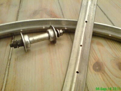

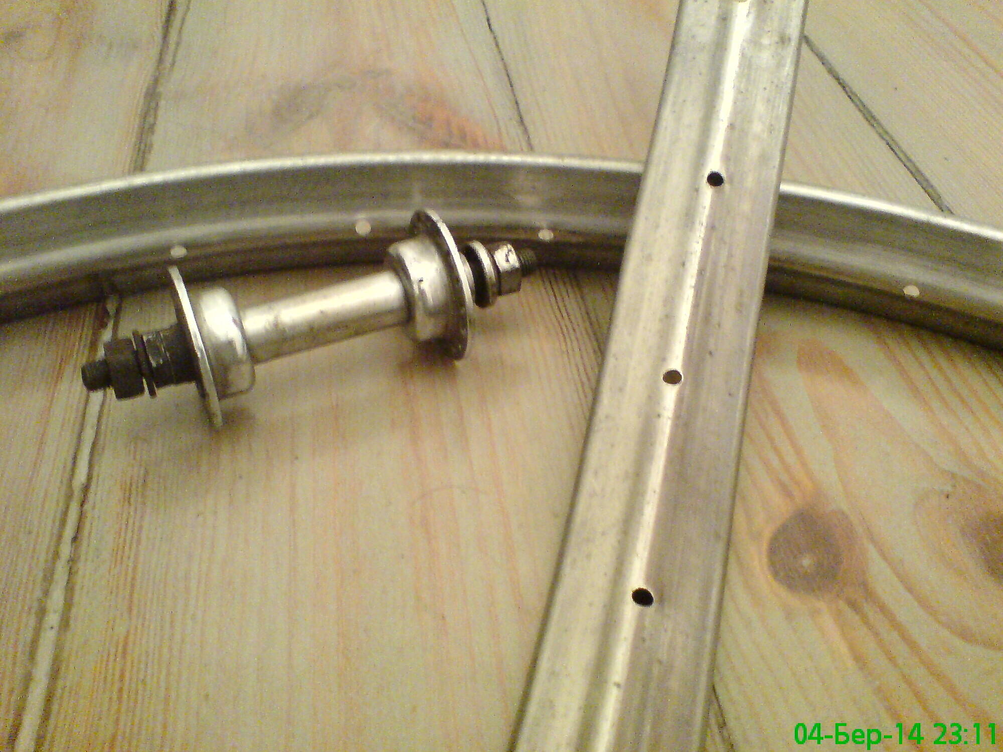

Таааак для БірШмиксиБікси - прийшли туфля )))

Спасибо Влад ! Есть вопрос: а каким способом их можно рихтануть,а то не много квадратньіе ... :sad: Не критично, но есть.

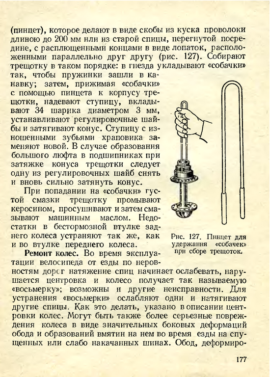

Панин В.Ф. Ремонт велосипедов (1989)_56.png [ 209.29 КБ | Просмотров: 2034 ]

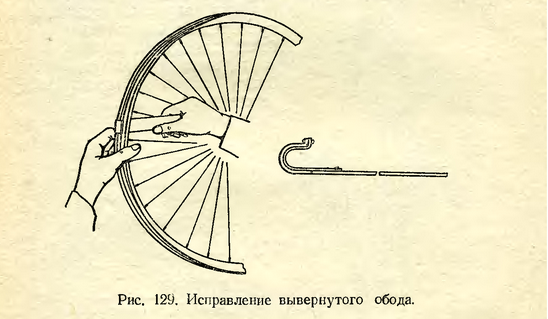

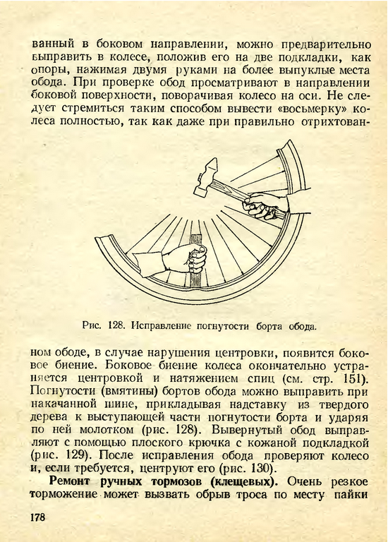

spr_vel_1976_177.png [ 716.25 КБ | Просмотров: 2034 ]
spr_vel_1976_178.png [ 686.04 КБ | Просмотров: 2034 ]
spr_vel_1976_179.png [ 216.71 КБ | Просмотров: 1939 ]
Ещё когда-то как-то прокатывали - наверное, по принципу, как автомобильные горбатые катают :pardon: Но если некритично - можно забить. У меня на обеих Украинах до 3 мм гуляют именно за счёт горбатости, которая спицами не тянется. Так и незаметно особо, если пальцем не тыкать.
С таким старинныс влекга матовым покрытием рояльно-чёрный цвет не канает, покрытие будет казаться тусклым. Если захочется чёрный - он должен быть тёмно-серым :D Темнее, чем сейчас. Хотя... приложи к раме :)

А задняя втулка где?
Буду ще думати і над покриттям і над кольором ... спішити не буду, не має потреби ! Я думаю треба буде і вибраковку з.ч робити.
Втулки задньої ще не має - неспішно шукаю якусь "торпедо" цікаву, чи з клеймом чи з "масленкою".
ПС: за методику рихтовки, дякую ! попробую :yes:
