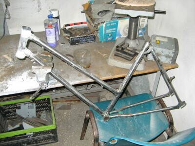

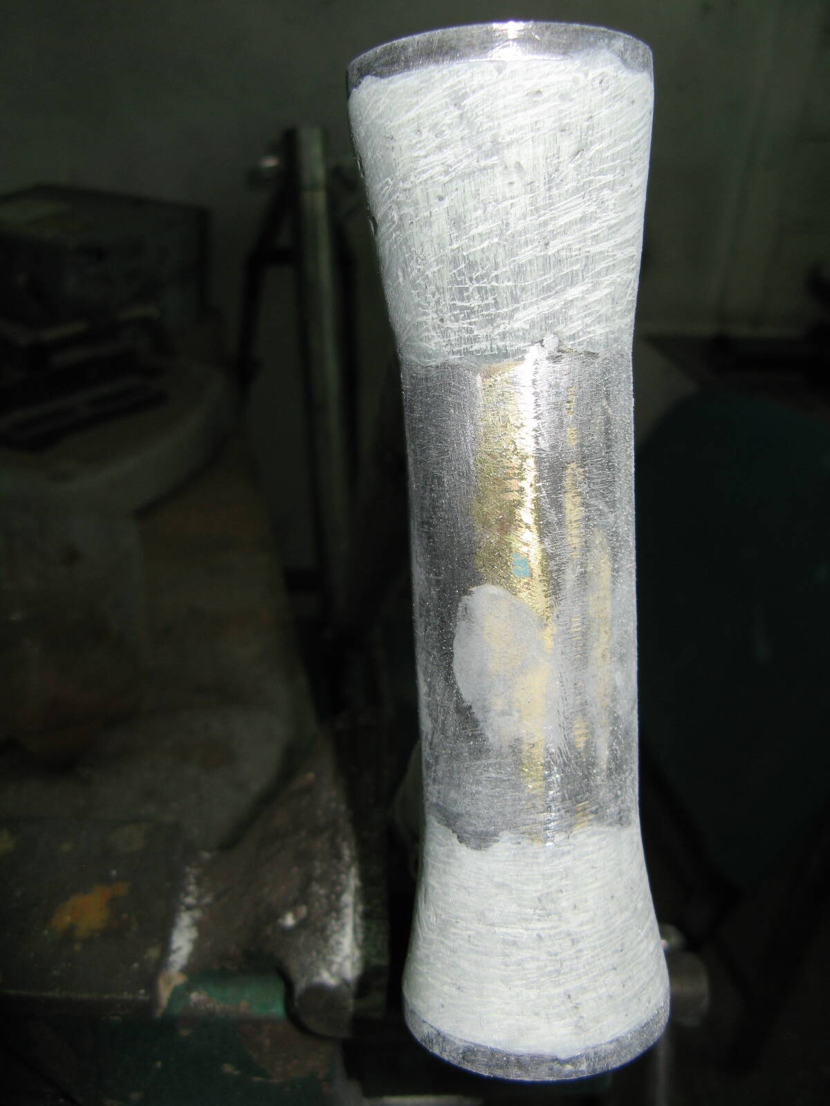

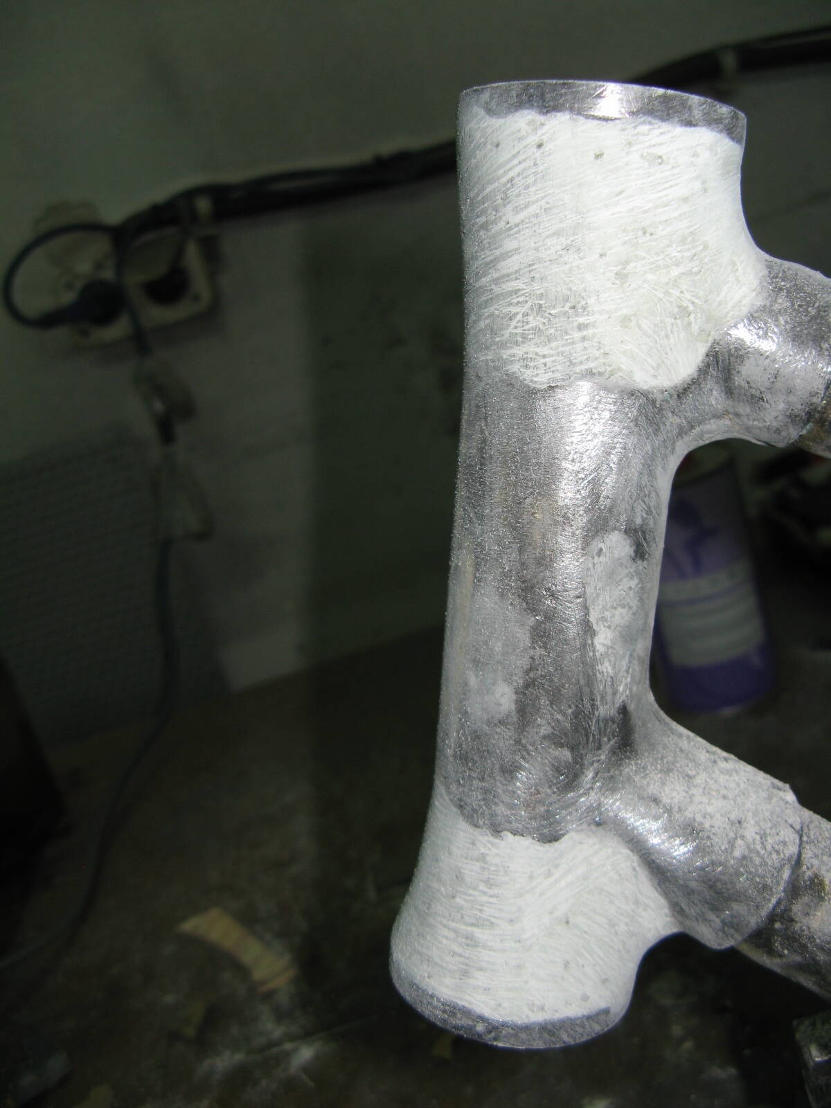

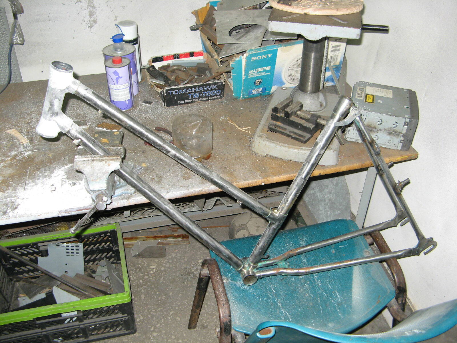

Ладно колюсь. Не интегрированные чашки сточил до вида интегрированных. Приварил к раме и замазал холодной сваркой, ну и зачухал.
Ух ты ёлы-палы, какие там метаморфозы произошли! Правда все равно он рогатый очень, собака! Может снимем рожки, а? :oops: А так всё нравится!

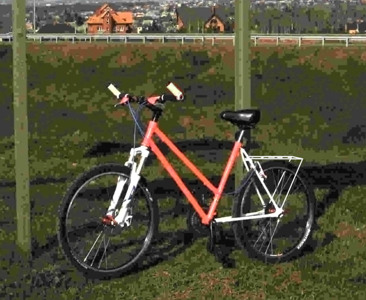

iki писал(а):
И отой седой клок на голове чогось не закрасил, было б их два - было б краше, понятнейше...»
Это вы о чём?
:lol: Я же предупредил: «Буду бурчать».
В переводе бурчание выглядит так:
— Вот бы еще багажник белый поставить на этот вел ...
Лучше покажу, как я увидел ваш велосипед. :)
__00.jpg [ 168.03 КБ | Просмотров: 1182 ]
Только прошу и автора, и будущую хозяйку не делать скоропалительных выводов - это всего лишь постороннее видение и оно ровным счетом ничего не значит.

Про стакан можно сказать только одно "всё гениальное просто".
Мне даже немного завидно, я такой огород городил с этим стаканом...
http://xt.ht/phpbb/viewtopic.php?f=31&t=173944&start=15
Хочется узнать поподробнее о всём процессе изготовления. Расскажите?

если я правильно разглядел это фото http://os1.i.ua/3/7/11884979_6b9ac0bd.jpg то на нем видно что опорное кольцо рулевой не село до конца на шток
чем это может закончиться - можно посмотреть тут http://www.bestian.ru/articles/2013.10. ... tan-crash/ http://forum.velomania.ru/showthread.php?t=205544, чувак еще легко отделался (
но надеюсь что я все же не правильно разглядел фото

iki писал(а):
А белый-то багажник напрасно снял.
Багажника не было, рама выглядела так:
У вас рама от 112-512 ЗиФа.
Вот такого:
12966
Конкретно этот - 1978 года, если что.
Кстати, отличный велосипед.
ЗиФ 112-512
ЗиФ 21В
СообщениеДобавлено: 01.03.2014 00:57
korvin
Там по ссылке титановая вилка, а титан - материал коварный.
Но конечно, непорядок, если и мне кажется на фотке то же, что и Вам.
iki
А как и чем красили, если не секрет? И оно не обдирается? :D

почитал про излом вилки, аж холодок по телу пробежал. а если на 40 км/ч такое..
а вот что могло помешать вилке сесть до конца? но наверное это вопрос не для этой темы
вот и мне уже то же самое кажется

В общем, у кого как, а у меня 8 Марта началось вчера вечером, когда эта "белочка" приехала домой. Правда, сегодня утром уехала обратно на доработку, ибо вынос оказался великоватым, ну и с вилкой, как заметили форумчане, не все в порядке. Так что с нетерпением жду возвращения :cry:
