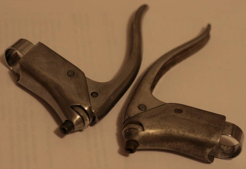

Сегодня успел только перетрусить переднюю втулку, поменять камеру на переднем колесе.
Еще снял тормозные ручки и решил их немного облагородить. Так хорошо как хотелось - не получилось. В основном в силу отсутствия чуть более крупной нежели та что есть у меня наждачки (крупные царапины убрать не получилось). В целом, не знаю зачем я решил ручками заняться :)
IMG_8479.JPG [ 131.14 КБ | Просмотров: 2857 ]
Слева обработанная ручка, справа для сравнения нетронутая (убил час на одну...теперь вот думаю - продолжать? :)

morze писал(а):
насечки у всех колодок в одну сторону - это чем-либо чревато
имхо особо ничем это не чревато...
площадь трения у них одинакова, прижимная сила тоже.
единчтвенное назначение насечек - это типа более эффективное удаление грязи (по типу как на перфорированных дисках автомобилей), а на торможении никак особо не должно сказаться...
да-да-да... раз уж начал надо закончить с ручками, классно получится в итоге на собранном велосипеде...

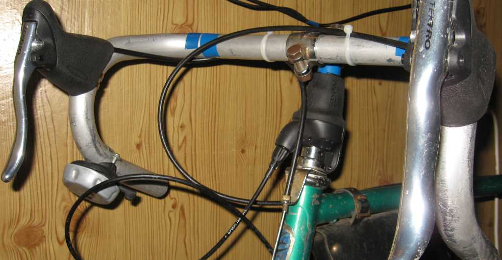

ИМХО конечно, но ежели на веле ездить, а не для музея, не нужно это баловство, лучше поставить нормальные пистолеты, типа Изображение, хват будет намного удобнее.

Окончательная концепция этого Крокодила вообще не подразумевает использование руля-барана, полировка ручек это как бы так для начала (ввиду отсутствия тех запчастюлек которые действительно хочется поставить), в конце концов руль будет заменен на минимум МТБшный какой-то, а может и что-то поинтереснее (morze если захочет сам расскажет :smile: ).
morze писал(а):
как бонус купил обмотку барана в цвете итальянского флага :) потренеруюсь мотать руль
Вот что нашел тебе в помочь
