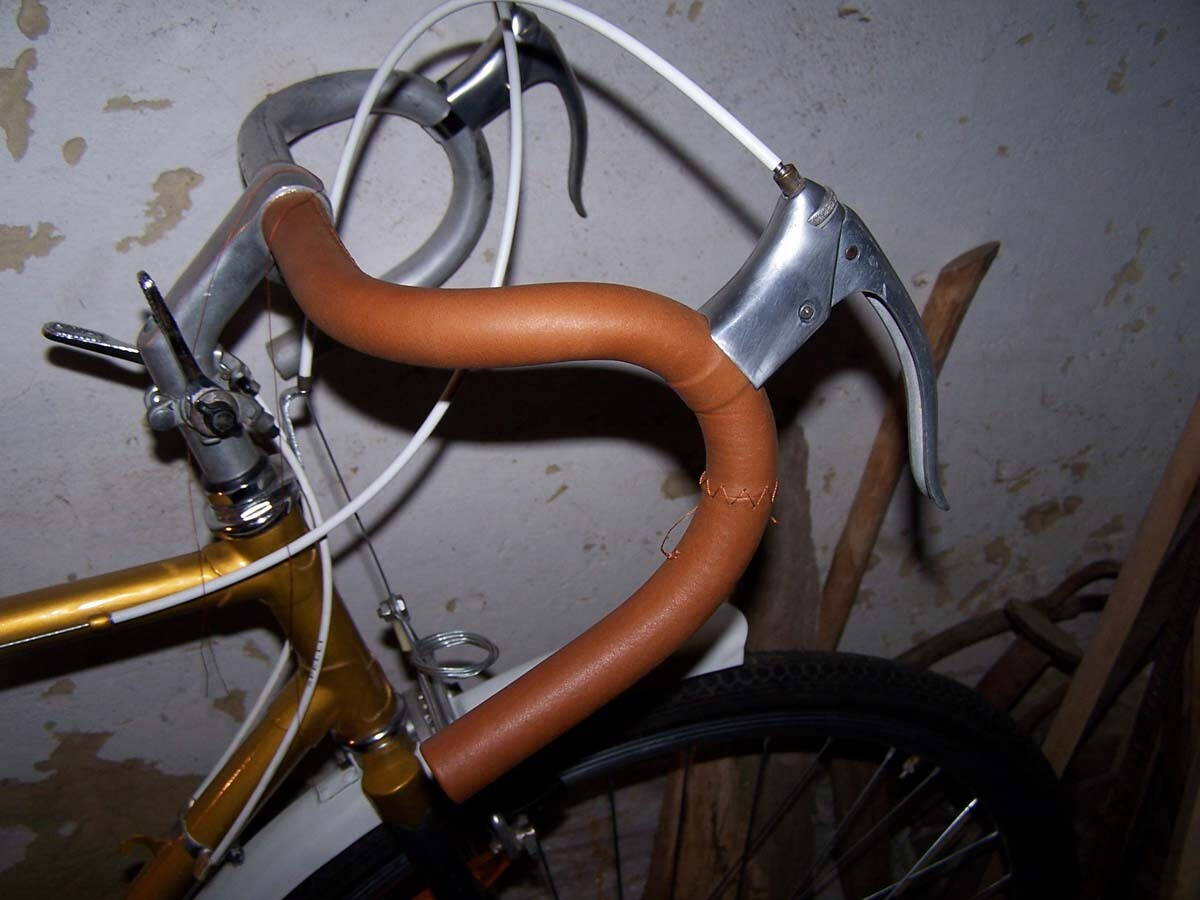

Не нравится на раме - понимаю - самому не очень, попробовал на выносе, понравилось намного больше.
и Вновь заставили облизнуться на руль в коже, но нет - всё же по удобству киперка лучше и рукам приятнее. :yes:

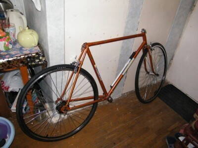

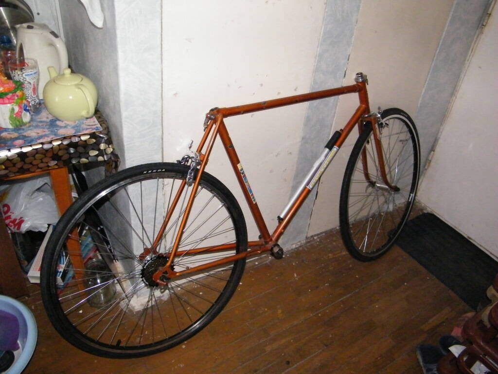

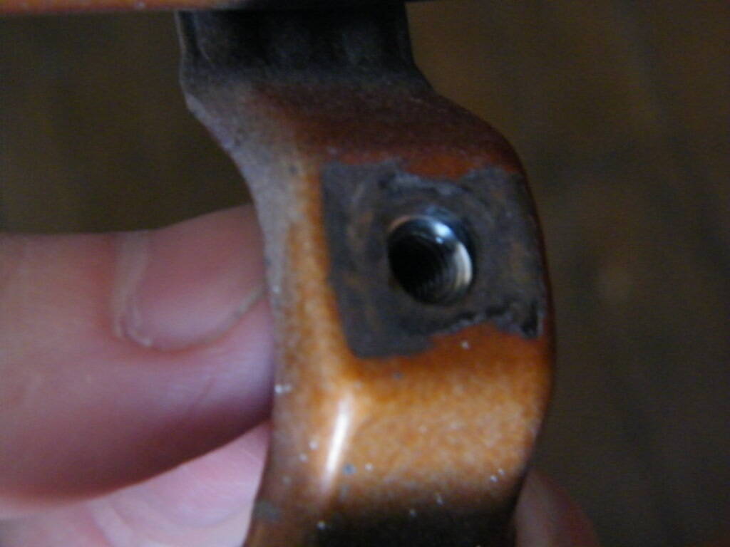

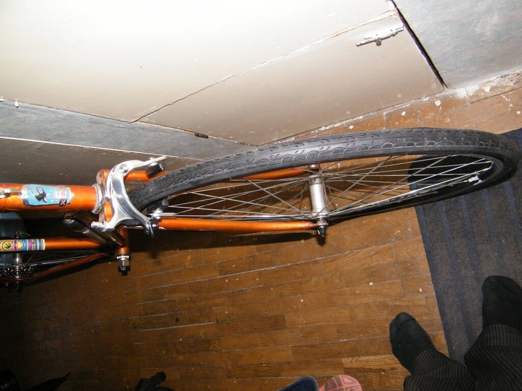

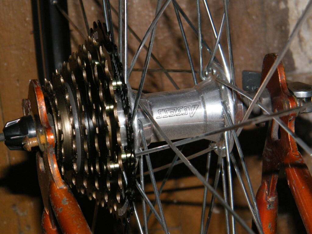

приветствую всех :)

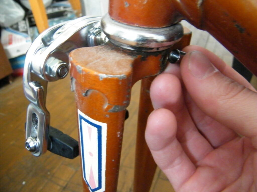

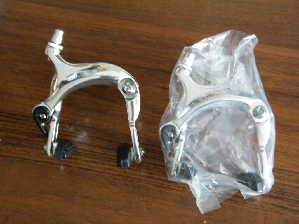

Сообщаю что никуда не пропал. Вчера пришли замечательные тормоза, а сегодня после универа сорвался и сгонял за колесами. Теперь понял, кстати, в чем разница переднего и заднего тормоза. Длина винтов крепления разная :yes:
Не выдержал и всё-таки взял трещетку на 7 звезд, люблю я обжигаться на своём опыте. Сзади колесо встало почему-то вообще без проблем (эксцентрик перья даже немного собирает) а вот спереди пришлось руками раздвигать и пяткой засовывать. Очередная порция вопросов: на фото видно что у переднего тормоза винт коротковат, но цилиндрическая гайка очень хорошо бы влезла в вилку если бы отверстие было пошире, может быть стоит немного рассверлить его? Сзади скорее всего поставлю обычную гайку с шайбой, родная там ни к селу ни к городу. Насчет каретки-какую длину вала стоит выбирать? Шоссейные системы на 3 звезды в магазине имеются.
Немного по затратам: колеса по 1200 р, ободная лента (по 50 р) покрышки (по 300 р) и камеры (по 250 р) кендовские. Попутно приобрел съемник за 350р и одноразового вида насос за 150 р. Трещетка 400 р. Тормоза с ибэя в районе 1800 с доставкой.

Поздравляю с приобретением! Уже вырисовываются очертания - симпатишно :)

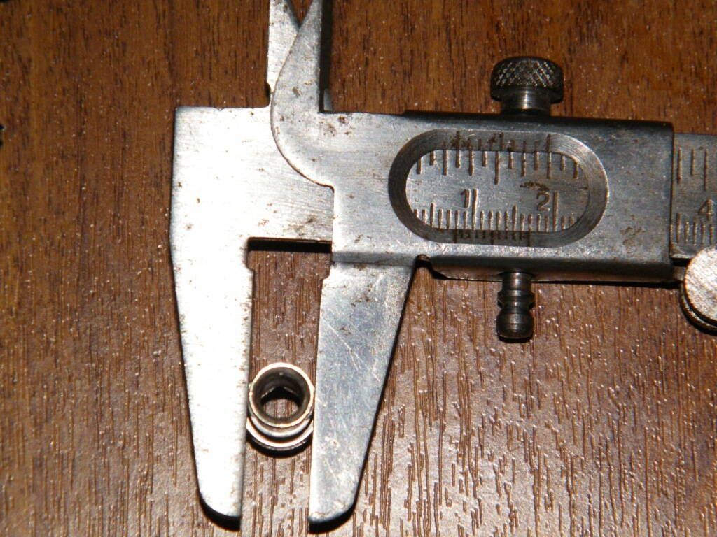

Точно - передний тормоз от заднего отличается только длиной болта, но все тормоза разборные, в ХВЗ вообще эти болты можно менять. Как я понял, у вас проблема в том что цилиндрическая гайка, которая накручивается на само крепление тормоза не входит в тело короны вилки и в тело заднего мостика, так? Там не хватает около 1мм диаметра, где-то да? Это нормальное явление. Расскажу как я решил этот вопрос. Корону вилки расточил дремелом (насадка точильный камешек в виде конуса или цилиндрика). Отверстие растачивал ТОЛЬКО заднее - в переднем сам шток крепежа должен сидеть как можно плотнее. Как растачивал - долго и нудно водил дремелом по всей окружности, периодически проверяя как входит цилиндрическая гайка. Можно одним махом засадить сверлом, но учтите, диаметр должен быть тютелька в тютельку - как вы заметили, на этой цилиндрической гаечке есть юбочка-упор, он должна упираться максимальной площадью об тело рамы, чтобы рычаги тормозов под нагрузкой играли по минимуму. Я еще и шайбу подложил. А с задним тормозом я бы взял проставочный цилиндрик, который обычно используется в задних втулках (можете канибализировать какую-нибудь дешевую втулку или порыться в запчастях) и собрал бутерброд. Выглядеть будет примерно так - задний тормоз-болт заднего тормоза-проходит через планку крепления заднего тормоза-выходит с обратной стороны-надевается проставочный цилиндр (еще можно подобрать стопку шайб)-цилиндрическая гайка. Хотя вариант не мудрить и посадить на гайку с шайбой (+гровер по желанию) даже лучше.
Насчет трещотки - обычно ХВЗ переклюки вполне могут осилить около 5-6 передач - так что не вижу пока никакого криминала. То есть, как вариант пока оставить то, что есть на фотке и настроить на любой из диапазонов (рабочая зона будет допустим 5 звездочек из всех 7). Однако, не уверен, что переклюк с короткой лапкой осилит самую большую звезду.. Шоссейные переклюки расчитаны на мелкие звездочки и имеют короткую лапку или среднюю, а горные именно поэтому имеют длинную лапку - чтобы закидывать цепь на большие звезды - специфика такая у них - именно поэтому переклюки ХВЗ не берут горные звезды - не потому что дрянь, а потому что им не полагается такая работа по конструктиву, а длинную делать изначально глупо - будет все дерьмо с дороги собирать - оптимизация, во имя надежности и наименьшего обслуживания (это в идеале). Хотя на моей довольно туринговой трещотке классический ХВЗ переклюк эпохи 80-х вполне закидывает цепь на самую большую звезду, я про мой зеленый СШ. Поэтому как временный вариант, к примеру, крайние будут как страховка от излишнего переброса цепи в колесо или с колеса или иной оказии (про настройку расскажем, если что - там все просто). А там наловчитесь, освоитесь и будете строить дальнейшие планы на изменения, буде таковые иметь место.

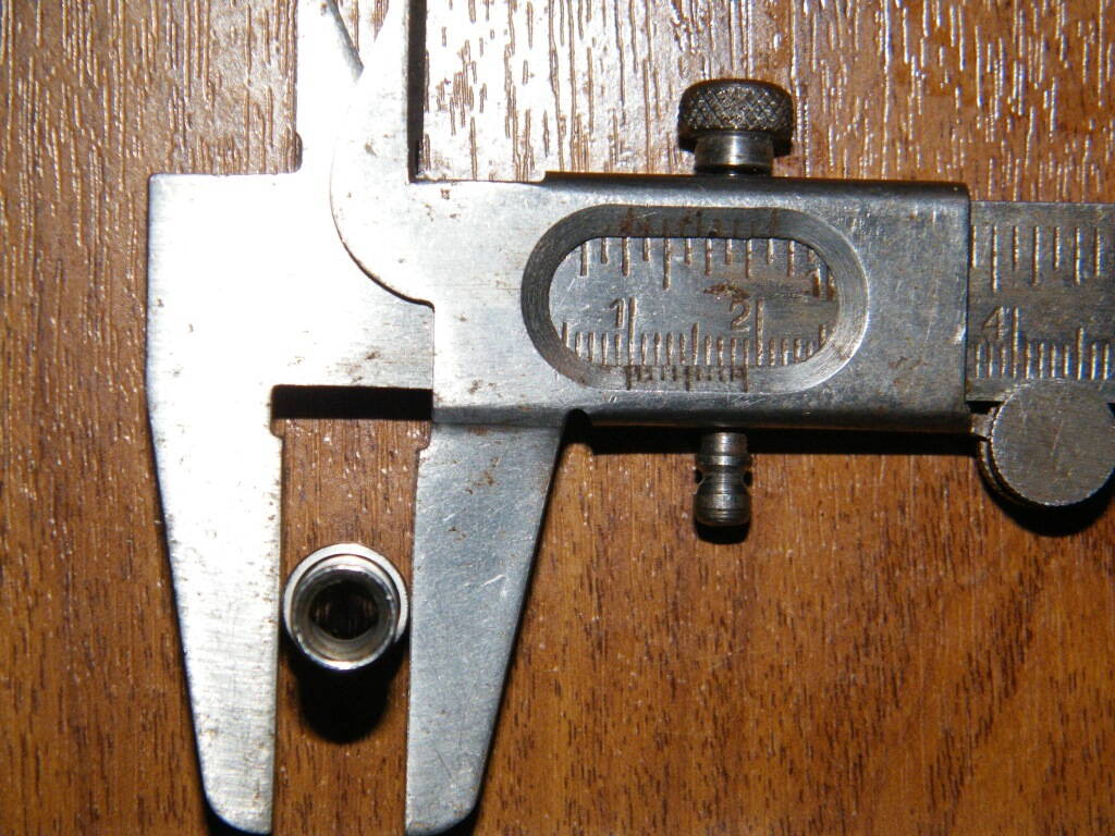

Именно так я и собирался сделать, диаметр цилиндра 8 мм, у юбочки 10 мм, думаю сверло 8,2 сделает своё дело :smile: А насчет заднего тормоза я так и не понял зачем такие мучения, гораздо проще поставить обычную гайку =)

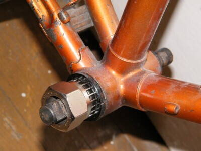

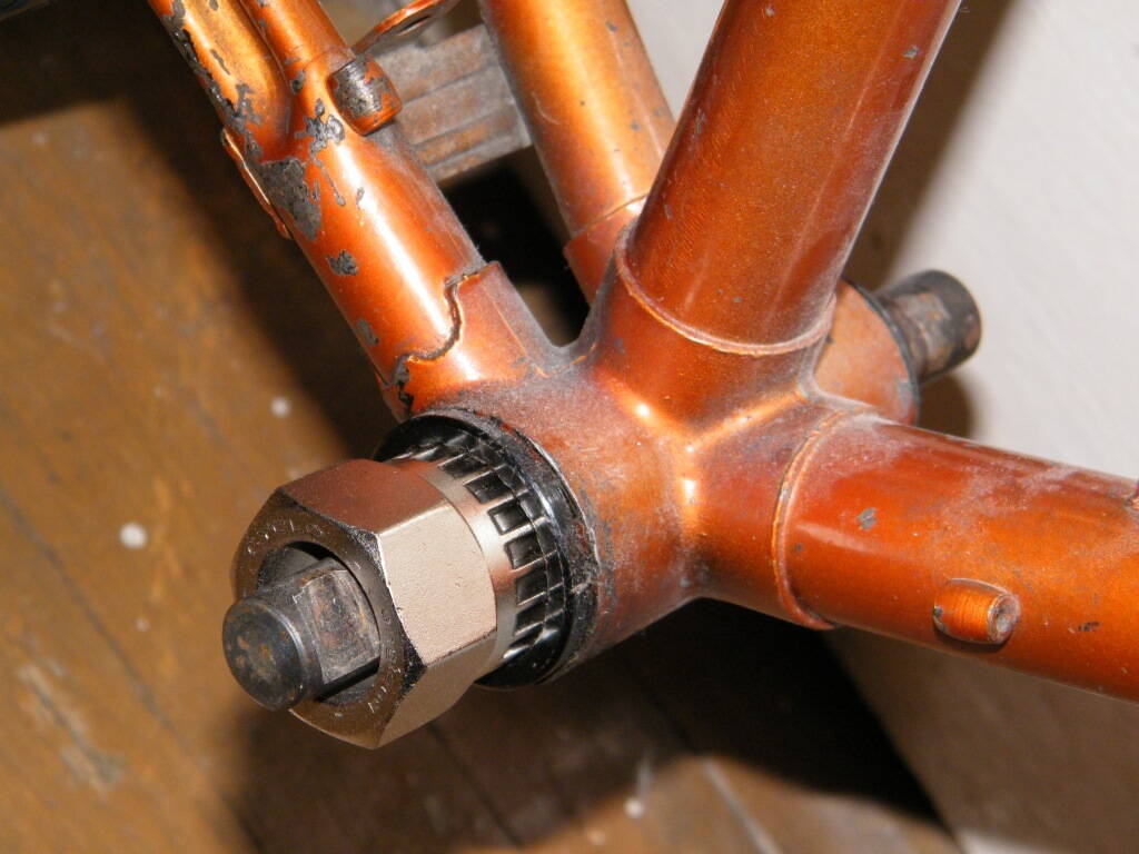

Каретку буду нарезать там где сегодня купил колёса, цена вопроса 500 р. Там же каретки лежат по 400. Вот только пока что не могу врубиться на что нужно будет обращать внимание при выборе длины вала. Хотелось бы услышать советы бывалых :D думаю всё-таки есть люди у которых стоит 21 передача :wink:

Ммм. недопонял эту фотку:
Что такое вкручено в каретку, что Вы в него ключ вставили?

не понял вопроса с кареткой. Это съемник :) снял вот только что каретку, резьба в раме покорёжена кажется, завтра протру хорошенько и посмотрю.
