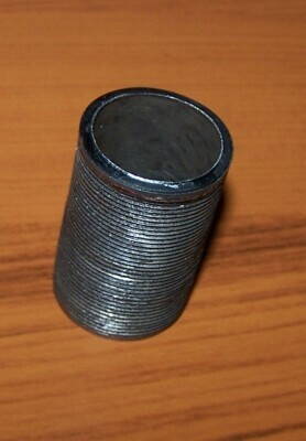

Вчера решил подготовить вилку к доварке штока. Обрезал старую резьбу и новый кусок.
Обидно, что не хватало каких-то 8-12 мм. Резал труборезом сантехническим.
Думал им только риску сделать, а резать болгаркой. Но неожидано труборез хорошо начал резать, буквально минута и вилка разрезана.
Сталь довольно мягкая.
Обрез видно на фото, плюс том, что торцевать не надо, только завал небольшой изнутри снять.

 Заголовок сообщения: Re: Строим крокодил на раме СЗ
СообщениеДобавлено: 04.05.2014 15:34
Сообщения: 1653
Изображения: 36
Город: Сіверськ, Україна
Возраст: 72
Зарегистрирован:27.11.2013
Маловастенько отрезал. Сварщик на резьбу может залезть.
Деревяшку во внутрь не забудьте забить. И резьбу защитить. Удачи. :)
Моя нанолабораторія.
СообщениеДобавлено: 04.05.2014 15:39
Не, эта часть не выброс, просто сфоткал для илюстрации среза. На рабочих частях уже снята фаска под сварку.
Варить буду по вашему "рецепту" с деревяной бобушкой внутри.
