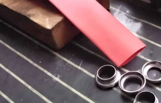

Костя, приветствую! Глупый вопрос, но он меня мучает: термоусадка для защиты рулевой продается таких диаметров или обычная так растягивается?
СообщениеДобавлено: 21.01.2015 11:27
Продаётся :yes: У нас прямо на рынках стоят такие бочки с термоусадкой и там они торчат самых разых цветов и размеров.
DSCI0305.JPG [ 144.22 КБ | Просмотров: 16515 ]
Но это мой НЕлюбимый вариант защиты. Не очень аккуратно получается и приходится поизгаляться - место неудобное, чтоб равномерно греть. На примерах выше видно, насколько изолента аккуратнее выглядит в итоге. Ну а самый любимый вариант - этот: viewtopic.php?f=31&t=160854&p=1293345#p1293345
Упрощённое (без работы болгаркой на токарном станке :facepalm: ) исполнение от коллеги вот viewtopic.php?f=31&t=166215&start=45#p1335412
Да, по вариантам с незаметными резиновыми колечками: все резинки, установленые в начале прошлого лета, сезон выдержали, смазка (Фиол и ХАДО) их не портит. Весной посмотрю на дачный вел, который там зимует - как оно хранение в неотапливаемом помещении выдержало.

kisa, я никогда не видел таких диаметров термоусадку. Термоусадка кажется самым простым решением.
Решение от toni73 мне кажется самым оптимальным.
Спасибо!
Хм.
Аист by "ММВЗ" на fotkidepo.ru:
Хм. Взял горелку http://prilavok.biz/view_post.php?id=19176, не касаясь пламенем прошёл вокруг, телемаркет. Фен разматывать было просто лениво :), а горелку поджечь - один раз щёлкнуть :)
СообщениеДобавлено: 21.01.2015 20:51
Volosaty
Ну, там, гда такая краска - я тоже термоусадку без боязни использую :D :-P - как на подопытном Аисте. А на табуретке стёмно и неудобно было.
так железяки вообще едва тёплые были. Термоусадка осаживается при 60 градусах, она тонкая и малотеплопроводная. Поэтому она успевает прогреться и осесть, а железяки (вместе с краской) остаются холодные.
Я (немерянная толпа китайсев) в термоусадку литиевые аккумы усаживаю, а они ооочень не любят перегрева. Греется всё обычными фенами.
СообщениеДобавлено: 23.01.2015 14:45
Сообщения: 388
Город: Санкт-Петербург
Зарегистрирован:18.12.2014
Volosaty
+1. Недавно чинил шнур у автохолодильника, так термоусадку прогревал обычным феном для волос (у супруги стырил). Все получилось. Сам был удивлен! :shock:
