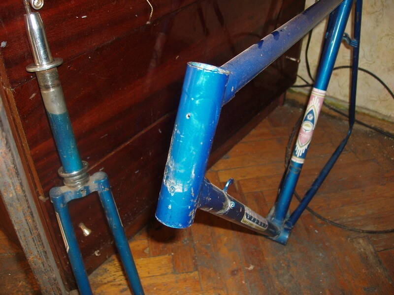

По типам эти велосипеды можно отличить по рулевой колонке в первую очередь:
Почти на всех СШ (и тех, что в 90-х назывались Спорт) узлы рулевой выполнены в виде "хохломы" :
На туристах (кстати, это В-542 "Спорт" - моя любимая легкодорожная рама, но горбатый экземпляр - Вам с такими лучше не связываться, а выбирать раму с ИДЕАЛЬНО ровными трубами и беречь её при эксплуатации - даже чуть-чуть кривизны в Вашем случае - нафиг) до примерно 78 г тоже была "хохлома" но менее изящная, чем на стартоне - отверстия меньше, а их окантовка толще - сравните:
Но на более поздних туристах рулевую удешевили - она стала единой штампованой деталью, на которой только штамповкой обозначены якобы "узлы" (это 79 г):

На ещё более поздних туристах и шамповкой не всегда их обозначали. От ПОКУПКИ туриста 91-92 года лучше воздержаться, но ели будут дарить - збирайте.
На Старт - Шоссе примерно 79-81 гг (т.н. "олимпийская серия") узлы на рулевой сделаны более современными - попроще. Такие же, но чуть поизящнее, применялись на "спецзаказах". На фото не совсем "олимпийка", это что-то переходное, просто точно такая же рулевая.
Вокруг олимпийской серии некоторые неграмотные или нечестные продавцы разводят ажиотаж - путают их с уникальными велосипедом "Москва-80", не имеющему отношения к ХВЗ, или со спецзаказом на основании похожей рулевой. На самом деле это обычный нормальный стартон, который клепали обычными сериями целых два года. Рама отличается только рисунком рулевой и проводкой тросиков перекидок. В те годы всё было неплохого качества, а это ещё типа юбилейная серия, поэтому эти все машины просто хорошие. Спецзаказы ярко отличаются законцовками задних стоек у подседельной трубы - они скошены на СЗ, но оформлены в виде "пули" на СШ.
есть ещё другие отличия - в мостиках, дропах - можно пользоваться для уточнения. Бывают странные гибриды (например, viewtopic.php?f=31&t=179941&start=15#p1219976) - нечто вроде переходных моделей. Они просто ИНТЕРЕСНЫ, любопытны, но не чем не лучше и не хуже.
Качество стартонов от 70-х гг до начала 90-х (я о рамах) примерно постоянное, а туристы, увы, чем новее, тем хуже. Можно грубо разделить их, в порядке убывания, на 4 группы по качеству: до 78 г (с хохломой), 79-85, 85-91 и вообще ужас, который только в подарок можно принять - примерно с 91 г.
Попадающиеся импортные анологи наших велосипедов с баранами - как правило, не шоссейные велосипеды,, а нечто вроде туристов. Хороши, качественны (я называю их евроашанами, но это наполовину шутка - даже если машина напичкана типичной европейской экономией - они там любят давиться за копейки - она вполне надёжна). Такие велосипеды можно разделить на две группы по "солидности" - в которой изготовитель явно давился за евроценты (и находил понимание у покупателя) - это видно, например, по заделке дропов в раму в сплющенные концы труб - как на "Украине" и жестяных бонок на точечной сварке. А есть сделаные наподобии наших туристов - дропы запаяны в закруглённые в виде "пули" концы труб, часто с нормальными бонками, но мостики штампованые и держатся на точечной сварке - вобщем, турист-туристом.
Могут попасться буржуйские рамы с коваными дропами и трубчатыми мостиками - это уже могут быть или гоночные шоссеры (разного уровня) или топовые туристы.
Повторяю, качественные они ВСЕ. просто лично мне неприятно, глядя на велосипед, представлять зелёную выпученную морду удавившегося за копейки производителя - пусть даже европейца :lol:
Естественно, рамы и вилки любых легкодорожных велосипедов отличаются от шоссеров геометрией. При том, что топовые вражеские туристы могут быть сделаны из более крутой стали, чем наш стартон. В принципе, общих характер велосипеда от геометрии зависит больше, чем от материала, хотя по-хорошему, они должэны друг другу соответствовать.
Лучше брать раму в родной, пусть и покоцаной окраске - мало ли что скрывает под собой даже качественная незаводская краска. Вплоть до подделки под спецзаказ.
