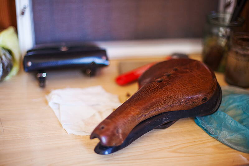

Авторское седло, подарок от товарища kisa :smile: Его первая работа, надеюсь жопа не отвалится :D
IMG_1625.jpg [ 273.91 КБ | Просмотров: 3261 ]
СообщениеДобавлено: 21.05.2014 00:42
Так вот каким оно стало.
Пока фотку не увеличил, думал, что это деревяная колодка :roll:

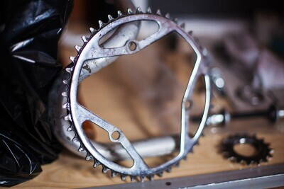

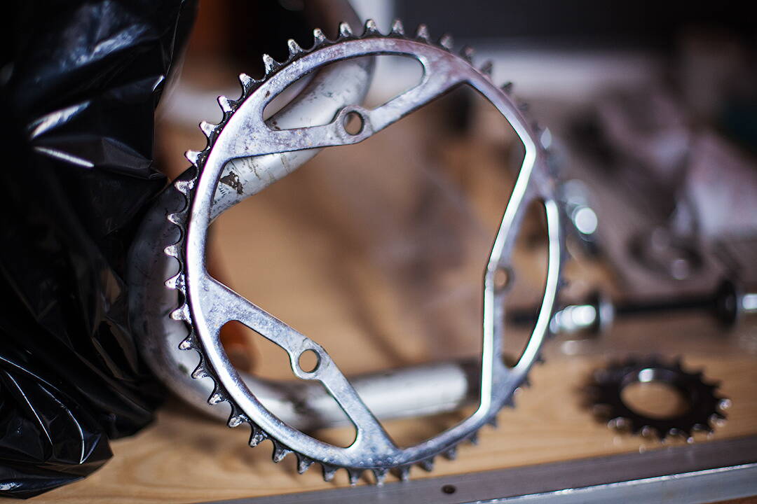

Зато есть звезда от Рекорда:
IMG_1638.jpg [ 628.52 КБ | Просмотров: 3212 ]
:good:

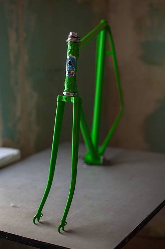

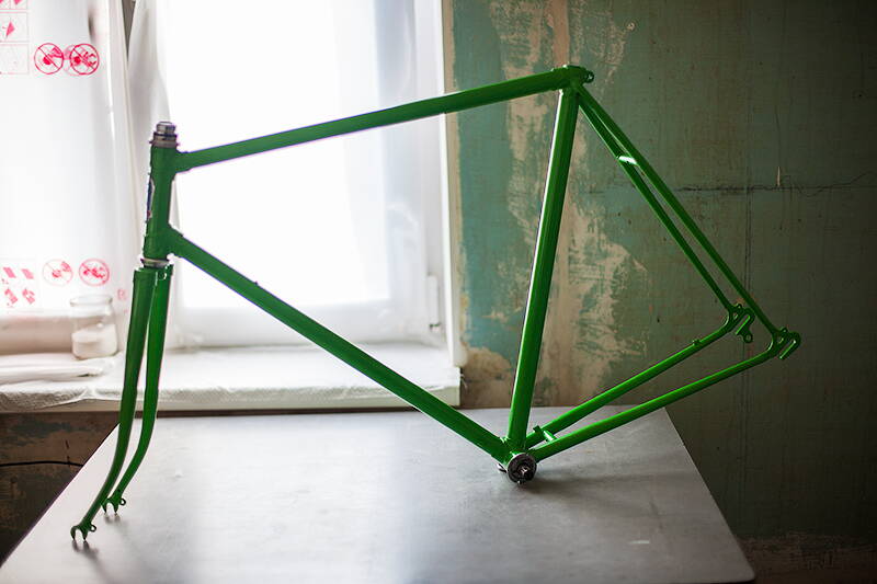

Наконец сегодня забрал с покраски вилочку которую прислал Женя, поставил рулевую и каретку.
Все замечательно, правда теперь шток оказался немного великоват :D но не беда, заколхозил какую-то проставку. Чуть позже сфоткаю детали.
IMG_1715.jpg [ 330.69 КБ | Просмотров: 3140 ]
IMG_1716.jpg [ 319.06 КБ | Просмотров: 3140 ]

ant1k
Красивый цвет. Вы, как собирать начнете, пожалуйста, пофоткайте в деталях - хочется побалдеть от идеального покраса))
И про деколи, ведь не забыли?

Сообщения: 799
Город: Большой
Зарегистрирован:21.10.2008
Это не шток великоват, это в наборе рулевой отсутствует пластина для упора троса при установке ХВЗ кантилеверов , она в аккурат в том месте стоит где наколхожена проставка и толщина её где то миллиметра три , в дорожных рулевых вместо этой проставки ставится шайба с зубчиком внутри и контрит рулевую от самораскручивания.
