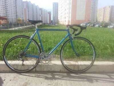

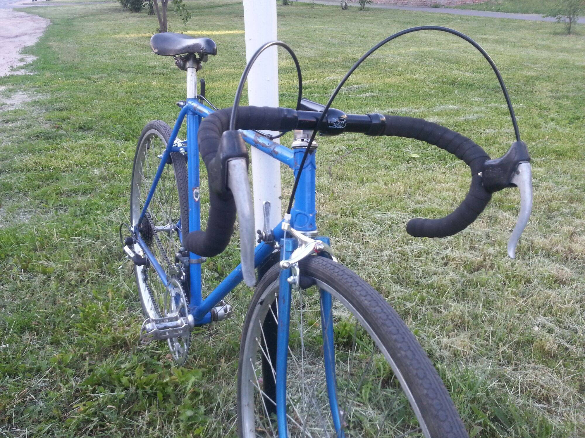

Gagarins писал(а):
На переднем надо отрегулировать упор - до куда переключатель может сдвигаться, т.е. отрегулировать рубеж.
Как раз болтиками H L выставлял ограничения, чтобы не терло, но тогда не закидывает/скидывает цепь. Пришлось чуть перебрать с упорами, откуда и имеем проблемы с трением)
Gagarins писал(а):
В твоем же случае на фото можно делать вывод, что катаешься в верхнем хвате, а вот если попробовать катить на локтях, то носик будет давить где-то за яйцами, может быть дискомфортно. Так что позиция, параллельная земле - лучший вариант. Носик опусти самую малость, не перестарайся.
Как раз катаюсь в нижнем хвате в основном, давит заметно. Найду ради интереса палку, чтобы проверить параллельность раме :smile:
Gagarins писал(а):
Теперь об эстетике посадки. Без этого в мире велоклассики - ни шагу. Иначе какой смысл нам ковыряться в классике, воспевать оды лугам и шильдикам...
Так вот. В те далекие времена считалось хорошим тоном (кошер :D ), если тормозные тросики над рулем были выше уровня седла, а перекрещиваться они оба должны либо за рулем (ближе к шоферу), либо - реже - перед рулем, спереди.
Уровень выше седла соблюден, а вот с перекрещиванием - не кошер :smile:

 Заголовок сообщения: Re: Купил сш, буду доводить до ума
СообщениеДобавлено: 06.06.2014 12:34
Сообщения: 2195
Город: Rīga, Latvija
Зарегистрирован:22.10.2010
прости, ошибка - ниже руля, иа глюпый... :facepalm:
А чтоб поставить кошерное скрещение, не нужно отсоединять тросики от тормозов - надо только выдернуть руль со всем выносом из вилки, тросик передвинуть за вынос и поставить руль обратно. А про высоту я ступил, слово "не" пропустил". Даже на иллюстрации у меня видно, что и как там стоит. Приведу еще один пример. Это я так, за эстетику борюсь :D
СообщениеДобавлено: 06.06.2014 13:46
Сообщения: 18
Город: Курск
Зарегистрирован:22.05.2014

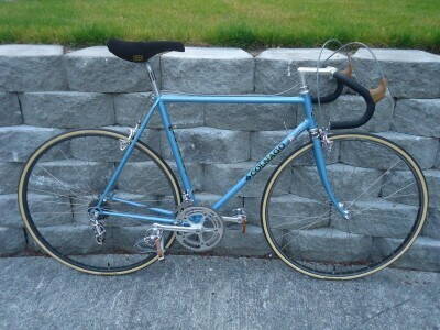

ниже, значит ниже, поправлю :smile:
колнаго шикарен :roll:
СообщениеДобавлено: 06.06.2014 13:56
Сообщения: 2195
Поправь, поправь.
И болтик в шатун обязательно найди, чтоб звезду нескрутить в узелок. Кстати, такой вот совет на будущее - если случайно подвернется возможность занедорого купить шос.тормоза с эксцентриком, да хоть и б/у, возьми. Удобная штука этот эксцентрик. Я себе такие как поставил - то совсем другое дело. Альхонга тоже прослужет какое-то время, и даже будет тормозить. Это так, на будущее. А там, гляди, и ручки с пружинкой будут, чего тебе и желаю.

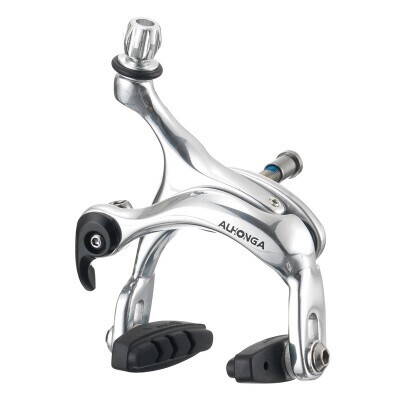

А что за тормоза с эксцентриком? Такие?
1203221011491.jpg [ 124.88 КБ | Просмотров: 1362 ]
И ручки с пружинкой - это как? Натягивает ручку? А то они у меня немного люфтят и дребезжат на неровностях, но если тросик сильнее натягивать, то уже колодки начинают сводиться и за восьмерки цепляются
СообщениеДобавлено: 06.06.2014 14:58
Сообщения: 2195
Да, такие. Только альхонги хлипкие какие-то, ищи что по-лучше. Ну, пока не надо, но когда понадобится.
да. Подпружиненные ручки не дребезжат, они всегда в поднятом положении, даже если отсоединен тросик от тормоза (или отпущен эксцентрик). Хорошая штука. Вроде мелочь, что там - пружинка - а вот как удобно.

В магазине как раз был выбор и такие стоили в два раза дороже. Я так понял, что там все дело только в защелке. Механизм привода лапок тоже на пружинке и по идее особой разницы не было. да, колеса неудобно скидывать, но это не так часто.
А вот насчет ручек я задумался после поездки, слишком уж раздражает.

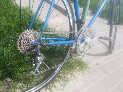

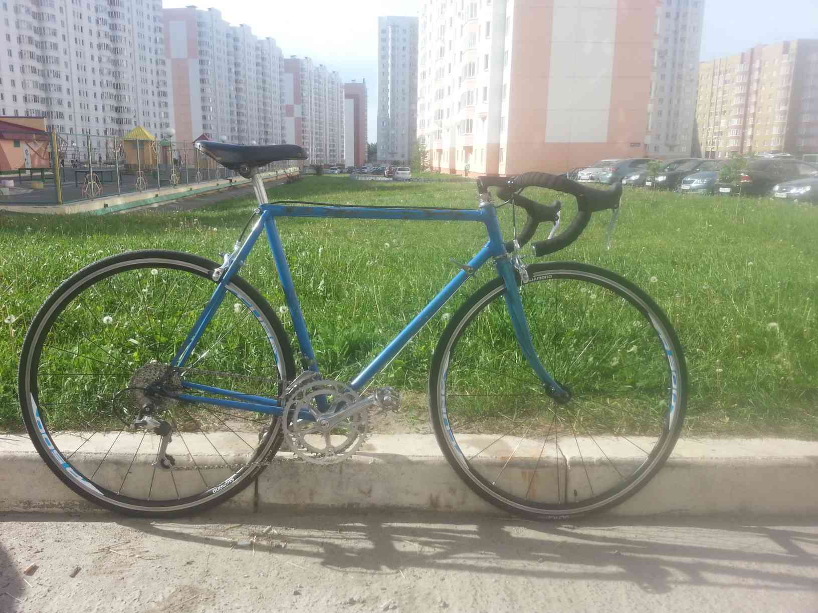

С прошлого года велосипед претерпел изменения, а именно новый вилсет shimano R500. Сначала хотел переспицевать на имеющиеся обода Аванти. Поговорили с мастером, посчитали стоимость затрат на это и пришли к выводу, что заказать новый вилсет выйдет совсем немного дороже. Тем более, что родная втулка немного люфтила. Зато плюсы данной замены очевидны.
К вилсету докупил шоссейные покрышки Continental ultra sport - недорогие и накатистые.
До кучи заказал заднюю кассету на 8, с набором звезд, чтобы было проще взбираться в затяжные подъемы. А то с имеющейся системой для меня это проблематично. Ну и соответственно новая цепь.
кассета.jpg [ 116.81 КБ | Просмотров: 1231 ]
Благо успел все еще осенью до скачка доллара. Сейчас бы такое уже не потянул.
Тормозные ручки альхонга на Родине нигде не нашел, в итоге они приехали из Польши. Тросики аккуратно провел под рубашки.
Эксцентрик подседельного штыря заменил на болтик, как советовали.
До покраски так руки и не дошли, наверно следующей зимой только, только с цветовой гаммой определился - синий-черный-серебристый. Стараюсь в покупке новых деталей придерживаться ее.
Вес на настоящий момент 10,5 кг.
общий вид.jpg [ 167.25 КБ | Просмотров: 1231 ]
Ощущения от езды сравнивать могу только с прошлой конфигурацией, на других шоссерах не ездил.
На равнине и под горку катить стал заметно легче и быстрее, сказались колеса и покрышки. Чувствуется уверенный накат, приятно ездить с хорошей скоростью. В высокий затяжной подъем стало немного легче, но этого для меня все равно недостаточно, чтобы взбираться с более менее хорошей скоростью и не на пределе пульса. Пока для себя решил вкатываться на более менее ровных участках.

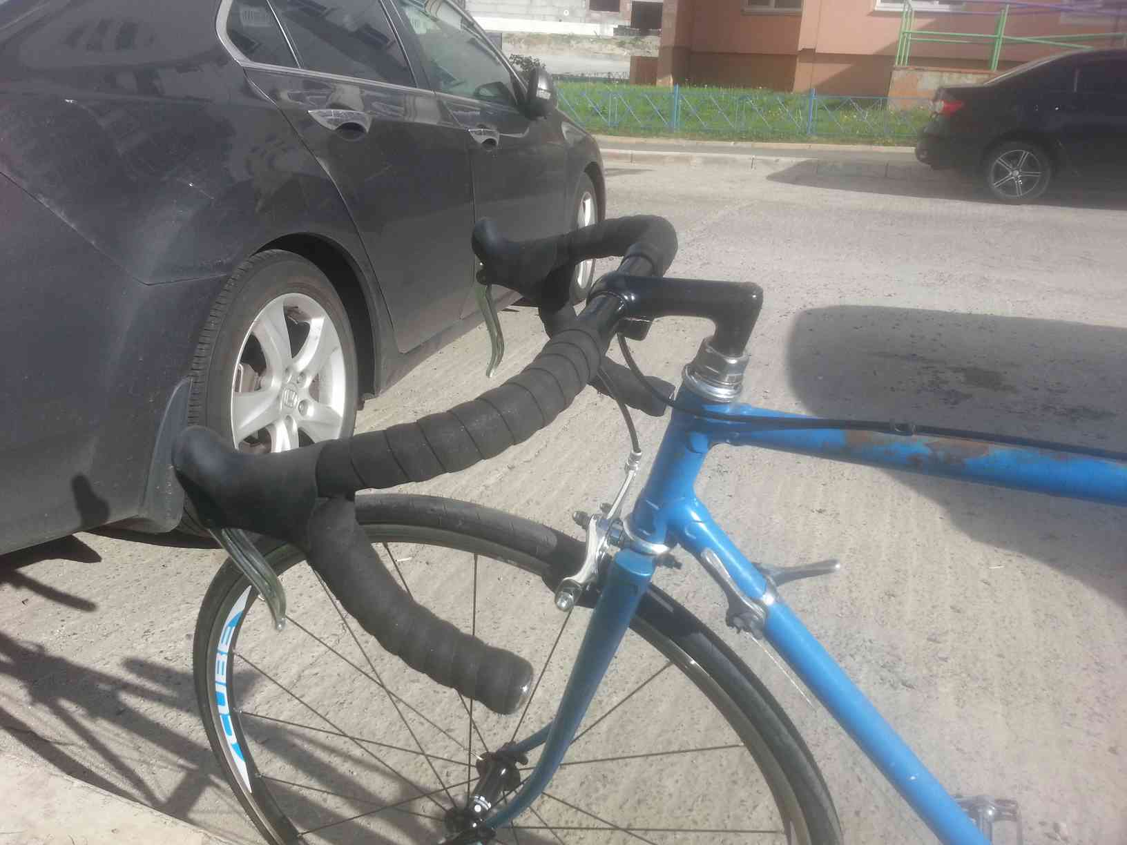

Тормоза - с увеличением средней скорости к ним повысились требования. Как тормозят мне не нравятся. Я бы назвал это замедлением, а не торможением. До блокировки колеса еще далеко. В чем причина, пока понять не могу, начну экспериментировать с колодок. Сами ручки конечно удобнее тех, что были раньше, и браться приятнее и не дребезжат за счет натягивающей пружинки. Вроде как и должно было быть удобнее в верхнем хвате за счет предусмотренной площадки для рук. Но то ли форма руля не совсем под меня, то ли его надо бы чуть задрать вверх. Долго ездить в верхнем хвате неудобно.
тормозные ручки.jpg [ 109.66 КБ | Просмотров: 1231 ]
С седлом я тоже так и не подружился. Не из-за того, что оно жесткое, это даже плюс, а из-за того, что не имеет прорезей и давит мне на мягкие ткани :smile: Новые шоссейные стоят дорого, пока присматриваюсь, ищу б/у.
Фрикционные монетки...скажу так - если кататься просто в удовольствие - мириться можно. Если ставить какие-то цели, то постоянная ловля нужно передачи (так еще мало просто поймать - нужно точно откалибровать на 8ск кассете, чтобы не было скрежетов и хрустов и ненароком цепь не свалилась на другую звездочку) немного напрягает :smile: Мне пока не до рекордов, да и цена на дуалы зашкаливает, так что катаюсь пока так.

Руль попробуй повернуть вверх (чтобы ручка и верхняя часть барана образовали одно целое, параллельное земле). Касательно фрикционных манеток - попробуй найти на ебее нарамные индексные типа r-400 (они вроде 8ск), ибо на дуалы цена пздц.

Осталась самая малость - задний переключатель. Этот - абсолютно не из этой оперы. А руль стоит правильно, только ручки тормозные если выше поставишь (как зказал Тумановский про одно целое, параллельное земле), и всё должно быть хорошо тогда.
Покраску - да, сделаешь зимой, когда нечем заняться. Может и подседельный штырь к зиме найдешь нормальный, а не заводское гуано. Тормозов с экцентриками не нашел?
Некоторые все же поворачивают анатомические бараны немного вверх (переход больше "спрямляется"), по мне так удобнее. Тут дело эргономики. Ну и ручки да, низковато.
