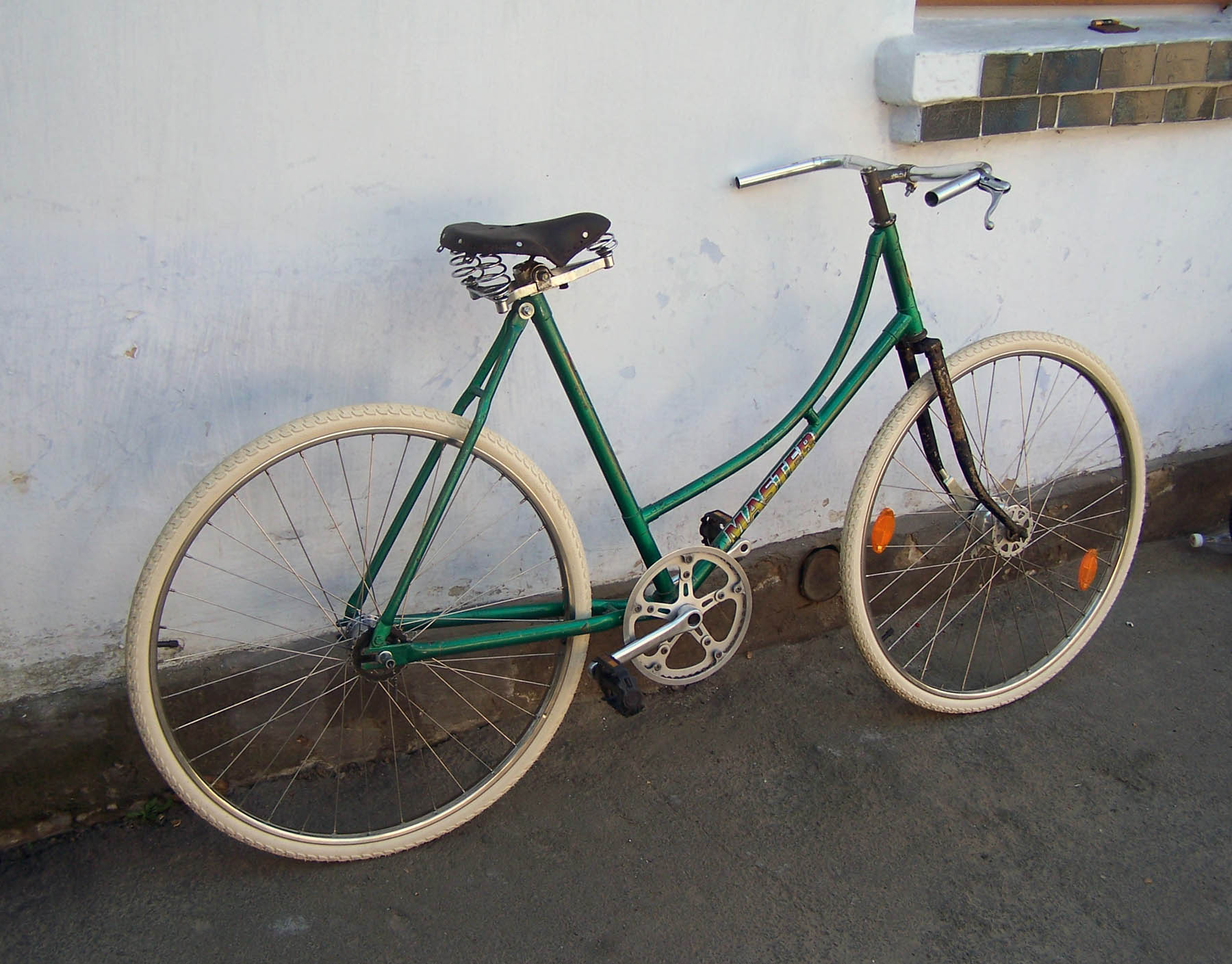

СообщениеДобавлено: 09.10.2014 20:41
По мере наличия свободных средств и вдохновения работа продолжается.
Уже "родные" руль и система.
Педали для примерки под наездницу. Что сказать, еще сантиметр и пришлось бы вел перепивать сестре или менять седло на безпружинное.
Перевернутый хомут это сила :yes:
Изображение 044.jpg [ 261.93 КБ | Просмотров: 2420 ]

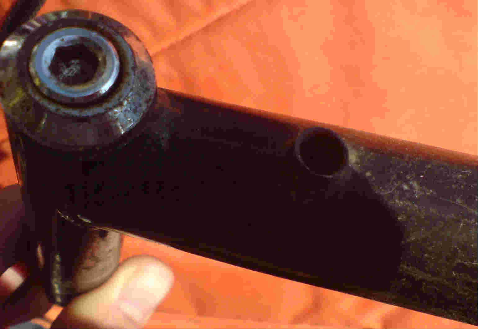

Що скажете про такий винос?
Отвір звісно лишній. Доречі перший раз бачу такий, до того тільки чув, цікаво це заводський?
Пишуть, що він новий, але видно добре по прилавкам повалявся.

Хороший вынос, думаю кто-то просверлил. Женя, ты обратил внимание, что одновременно собирается три велосипеда с дамскими рамами, у тебя, у Коли уже готова ББА (вот он помучил всех пока показал :wink: ) и у меня В-22.

СообщениеДобавлено: 10.10.2014 00:33
Про виноси я вже казав Серьожі в темі ... моє ІМХО мені з ним жити :D , ви як хочете.
дирка Отвір в виносі, я думаю це упор для переднього гальма (кантілівер). Такі дуже часто зустрічаються на стальних виносах, алю ще не бачив.
DSC03031.jpg [ 53.92 КБ | Просмотров: 2395 ]
СообщениеДобавлено: 10.10.2014 01:29
Да отверстие это упор для троса переднего тормоза, по выносу, не ну может же быть и такого плана вынос, если не понравится то можно поменять.
СообщениеДобавлено: 10.10.2014 01:49
Ну цей, що Женя показує хоч з маленьким, але підйомом :yes: Конкретно в його випадку можливо і підійде, наскільки я пригадую жінка в нього мініатюрна, для неї і цей винос дасть високу посадку.
