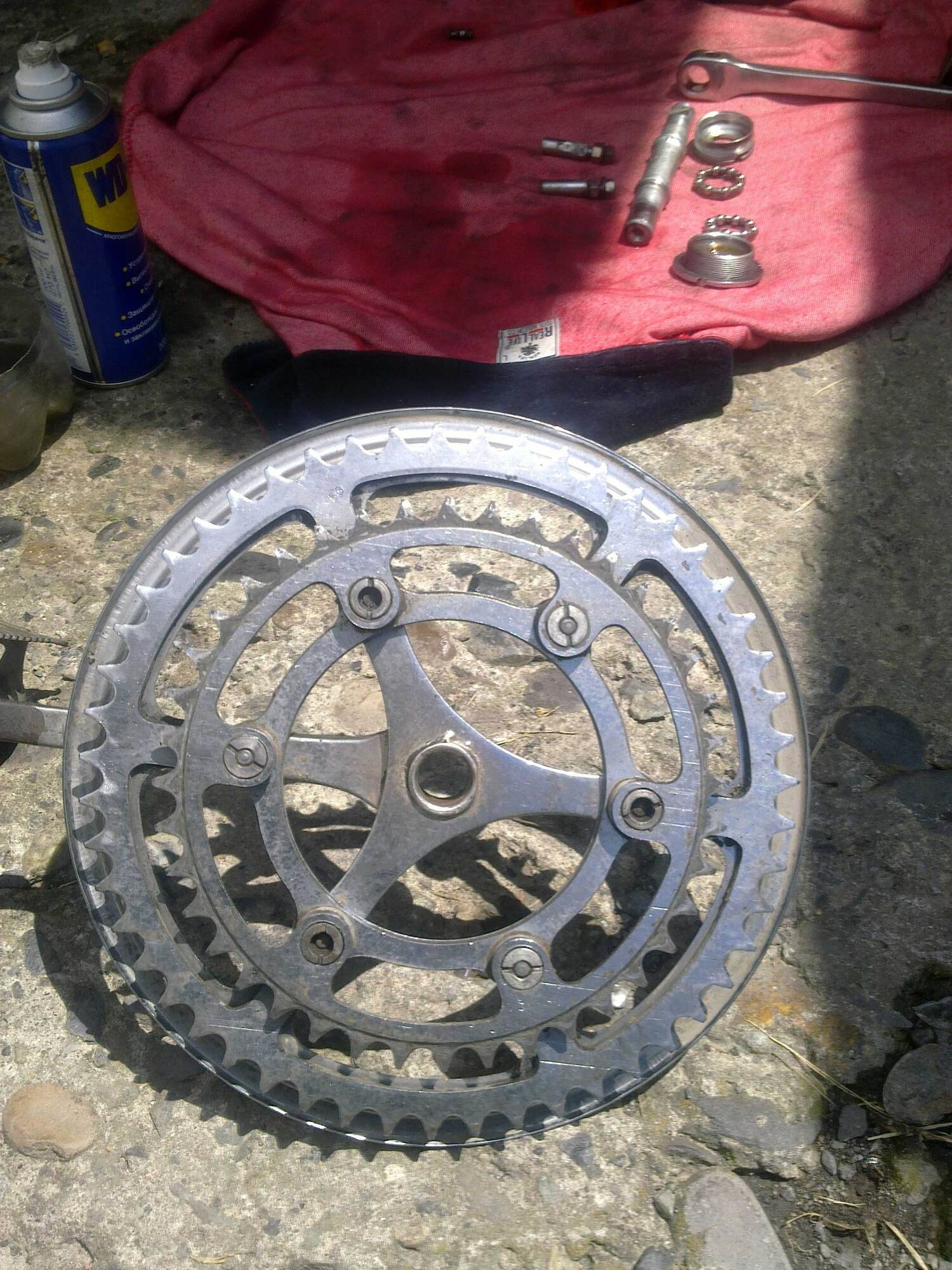

Ну вот нашел абсолютно новые колеса (некатанные)от ХВЗ Туриста,с задними звездами,на днях приедут ко мне.А посему вопрос? :oops: Задние звезды в колесе новые, а вот передняя моя звезда уже имеет выработку.Я не специалист, подскажите можно оставить старую (состояние на фото)или придется менять.
Если менять то на что?В магазине есть похожая на мою старую (двухзвездная) но количество зубьев много меньше.(хотя говорят что от туриста).Или ставить картридж и Shimano систему(дорого).
Комментарий к файлу: Вот её состояние(
звезда.jpg [ 515.38 КБ | Просмотров: 1354 ]

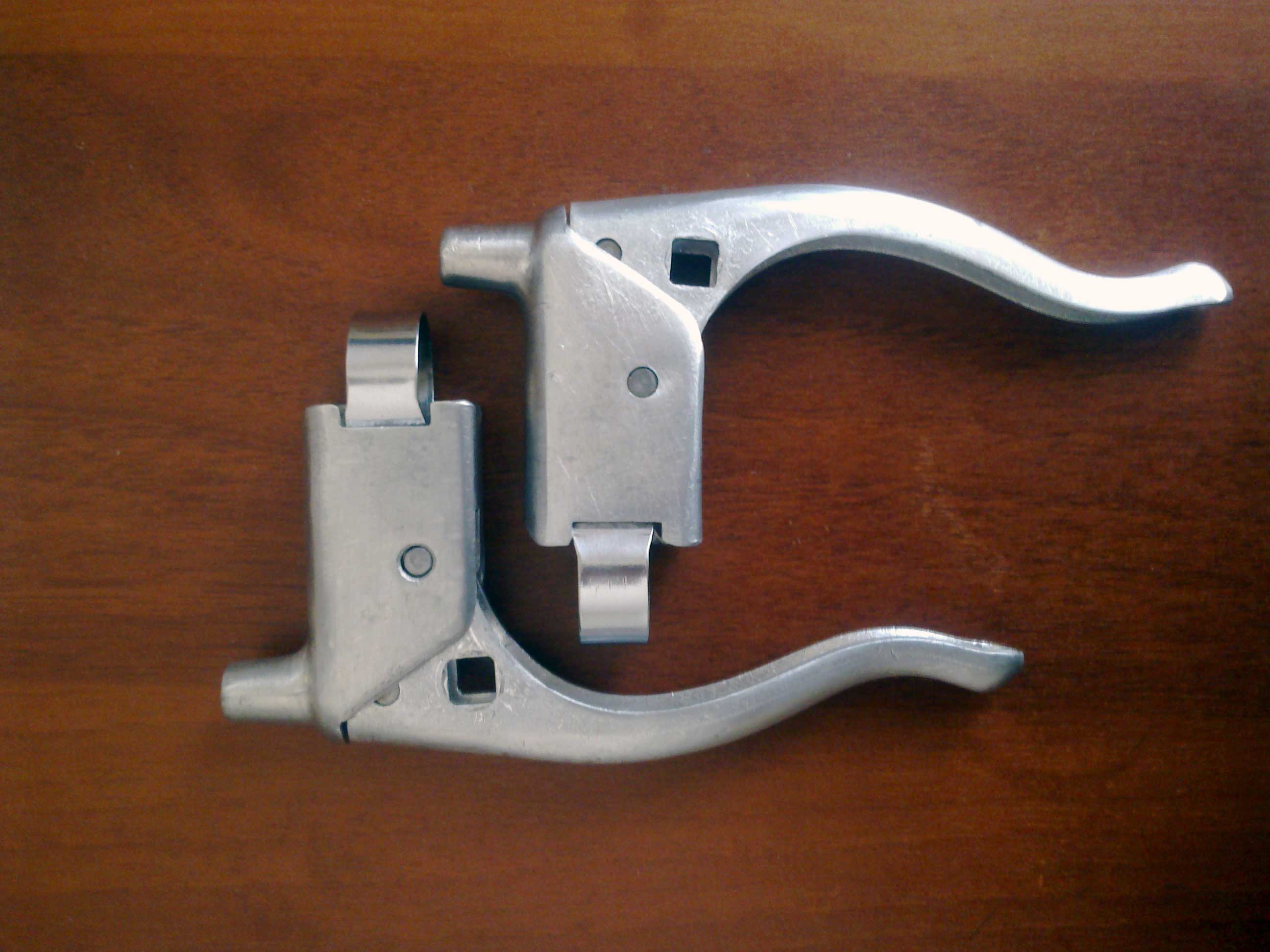

Комментарий к файлу: Немного почистил рычаги)
рычаги.jpg [ 188.36 КБ | Просмотров: 1354 ]

Если есть страх перед выработкой то звезду можно просто перевернуть другой стороной , подобный опыт применялся в теме про быструю украину , или подправить профиль круглым напильником , а вообще средняя система переживает по крайней мере три трещётки .
СообщениеДобавлено: 03.07.2014 13:41
:yes: Переверните. Но цепь лучше перемерять и, при необходимости, заменить на современную - лучше фирмы покруче, но модели подешевле. На минимум скоростей (не на 10 :D ) - максимально широкую из современных многоскоростных, а то ещё на звёзды по ширине не налезет. viewtopic.php?f=31&t=185604#p1289346

если цепь ТАК сожрала систему то ее на свалку. посмотрите на барахолках у себя многие выбрасывают такие системы под клинья, можно найти не сильно укатанное Б/У занедорого.

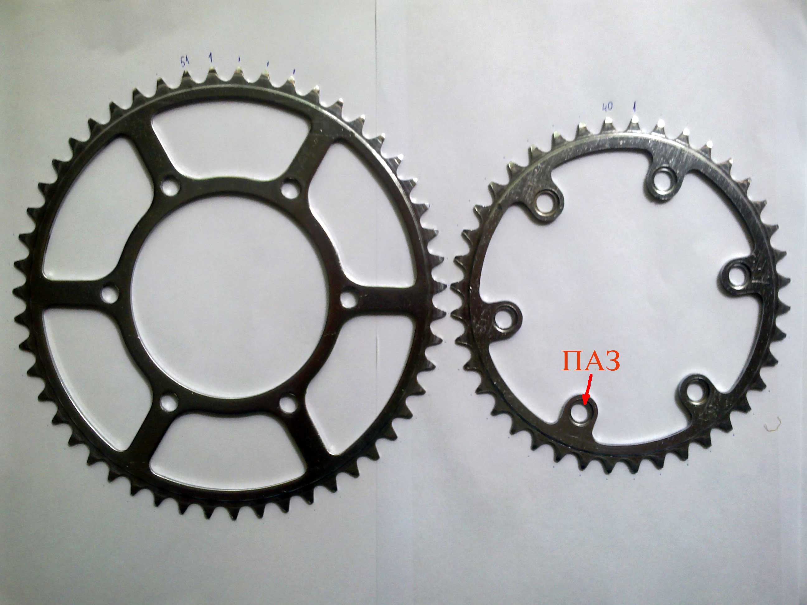

Подскажите а как быть с малой звездой? У нее пазы для втулки только с одной стороны.
звезда1.jpg [ 172.98 КБ | Просмотров: 1163 ]

Пробуйте развернуть, если там всё в порядке, бонки её нормально отцентруют. А переживать за такие изменения чейнлайна даже на сингле не стОит.

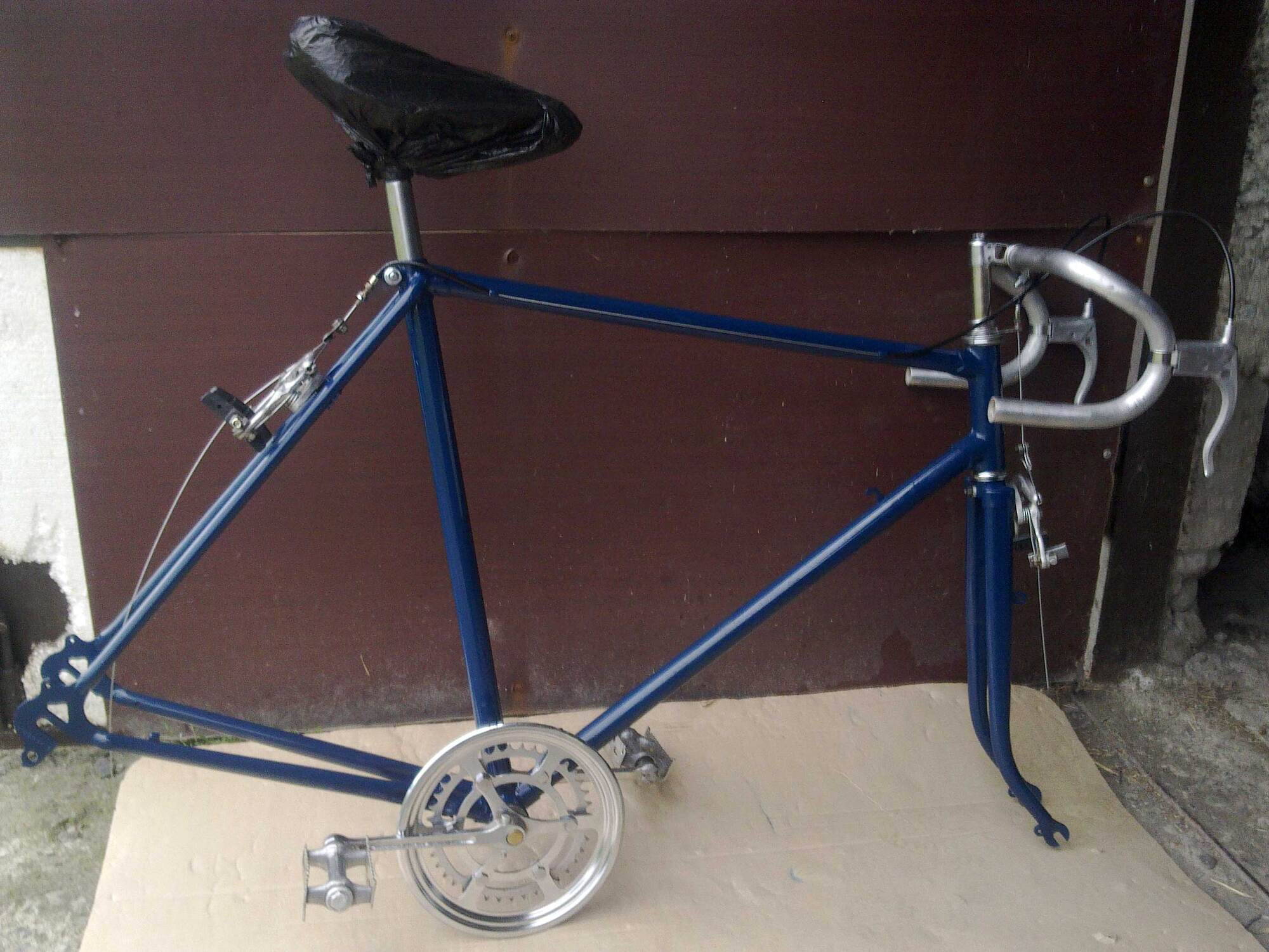

Ну вот потихоньку начну примерять отмытые, проинспектированные, смазаные детали :D . Седло зачехлил дабы не попортить :oops:,намотку намотаю в самом конце.Вот не знаю есть крылья никелерованные ставить ли :yes:.

СообщениеДобавлено: 14.07.2014 20:32
troi
Соберете, приложите и поймете, надо не надо, какого цвета планируете обмотку? Рубашки тросиков можно или белого цвета или еще серебристого бывают, будет наряднее, хотя и черного цвета можно :wink:

Рубашки есть и серебристые :wink: , думал в начале их ставить но решил пока черные, так как купил комплектом.обмотка есть черная,седло черное :D Как то так :D
