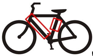

На базе металлолома взял фреймсет велосипеда марки НоуНейм, на рынке купил вилку 16”, стальные обода 12”, седло, руль, который обрезал по размерам и грипсы... Снял со старого детского велосипеда переднюю вилку и рулевую. Чертеж делал по рисункам известных брендов Cube, Giant, Specialized. Основные принципы были такие:
- регулируемая высота сидения;
- нормальное положение руля (ребенок не должен чрезмерно ложиться на него, но и под коленями ему не место);
- фиксация ног при езде (на этот пункт уделялось наименьшее внимание, хотя он стал практически не заменимым в дальнейшей эксплуатации);
- минимальный вес (этого тяжело добиться без дорогих компонентов).
Со всего фреймсета оставил только детали, выделенные красным.
