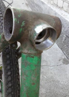

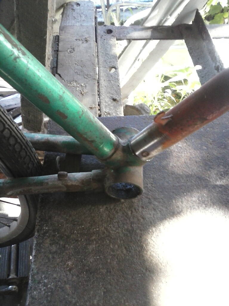

Ура получилось. С кареточным узлом более менее получилось убрать остатки наклонной трубы.

Если бы не Kisa со своими пайками перепайками я б тоже нерешился.У меня еще в прошлом году была эта бредовая идея, но тогда подвернулась рама СШ и все остановилось. А в этом году дочька проехалась и захотела себе такой, но ей ростовка меньше нужна.Ну вот и пришлось делать.После всех раздербаниваний я конечно офигел от прочности паянного соединения твердым припоем.Теперь уже точно проэкт будет продолжен.

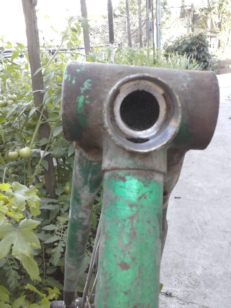

Задние перья трогать не буду.Между задним колесом и подседельной трубой влазит два пальца. Поэтому из-за 1-1,5 см гемороится с задними перьями не вижу смысла. С вилкой конечно просится чуть перья укоротить. Пока в раздумьях.Кстати по поводу геометрии у XTRыча download/file.php?id=199449&mode=view/IMAG1553.jpg .ПРиблизительно и у меня таких размеров должно получится.

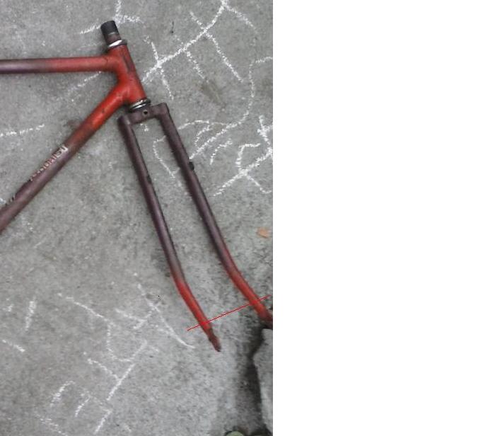

Хотелось бы узнать мнение Kisa по поводу укорочения вилки (на фото красным) , чтобы уменьшить зазор между короной вилки и покрышкой.Рич тормозов конечно же будет учитываться.

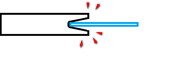

О, я тоже о таком думаю на стартоновской раме и вилке - только лишней вилки пока нет. :D
После примерок, чтобы всё влезало, должно получиться. Непонятные моменты что будет с ту-оверлапом (только испытания покажут) и красиво запаять дроп. В принципе, по горячему получается оформить красиво заделку трубы а-ля фирменная. Для этого паз под дроп делают расширяющимся, потом молотком придают форму, вставив пластину, толщиной, как дроп. С третьего раза не уродливо :D Но на передней вилке ещё не пробовал :oops:
Сюрпризов от управляемости не ожидаю (из-за того, что вилка укорачивается не по вертикали, а по наклонной части) , но если что - можно будет подумать головой и подогнуть концы вилки вперёд-назад.

Если не ошибаюсь, Олдскул, продавал фрейм, над которым экспериментировал. Вилку укорачивал именно так.

Да что-то на форуме было, но там вобще он укоротил и еще выгнул и дропы он засверлил и заклепал помойму.Евгений76 как вилка, держится?
 Заголовок сообщения: Re: Мелкий Турист
СообщениеДобавлено: 03.07.2014 17:41
Сам в шоке :D
Держится хорошо, хотя дороги бывали разные и я не маленький.

Класная тема. Жаль штуки свободной нет, да и моим пока великоват. Единственная проблема с покрышками.
Если сдесь не трубки, тогда совсем торба.
