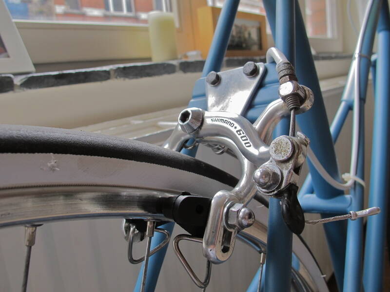

Если не лень, перепаять - хорошая идея. А то "классические" удлиннители хорошо ставятся какраз на мостик а-ля поздний турист, а на трубку - как-то не в тему.
my-girl-friends-bike-7176_5.jpg [ 197.69 КБ | Просмотров: 2750 ]
