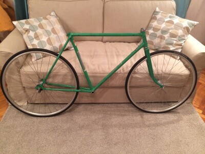

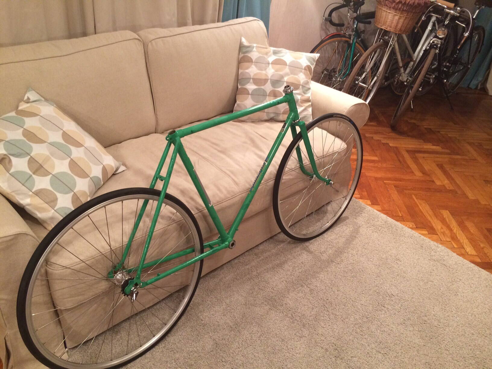

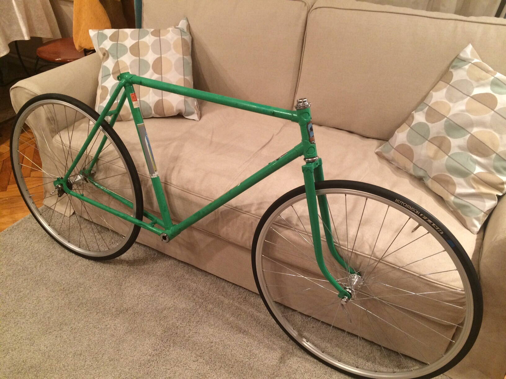

Макет на фоне дивана :D, у меня образовался не задействованный комплект колес на 32 спицы, снятых с Евы, покрышки 622 на 25 Хатченсон сняты при замене на Мишлен, со Спорта 75, вот и приложил, впечатляет длина колесной базы. Колесики хороши, но на этот велосипед не пойдут, оригинал есть оригинал.

На Вьетнам пойдут родные обода, найдены новыми, и покрышки родные тоже новые, правда в каком состоянии покрышки по фотографии не понятно. Посмотрим.

Ого, будет катить, как автобус :yes: Не зря их тогда называли "легкодорожными" - дорожник, только лёгкий.

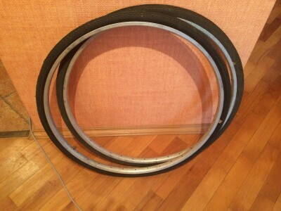

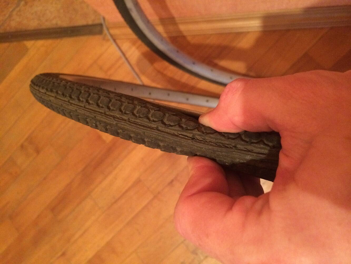

Вот такие новые оригинальные обода и покрышки с камерами для Вьетнама, покрышки новые но от времени в трещинах, интересно им капец или нет?

Может, каким-нибудь восстановителем резины намазать?

Смотря на сколько глубокие трещины. Попробуйте накачать "от души", если при этом услышите хруст лопающегося рассохшегося корда, то однозначно в брак, если нет - на своё усмотрение. Но я б такие не ставил.
Паспортный срок жизни любых покрышек не более 5 лет вне зависимости от эксплуатации, дальше они уже не имеют тех свойств.

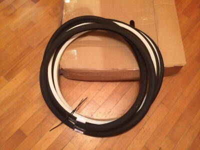

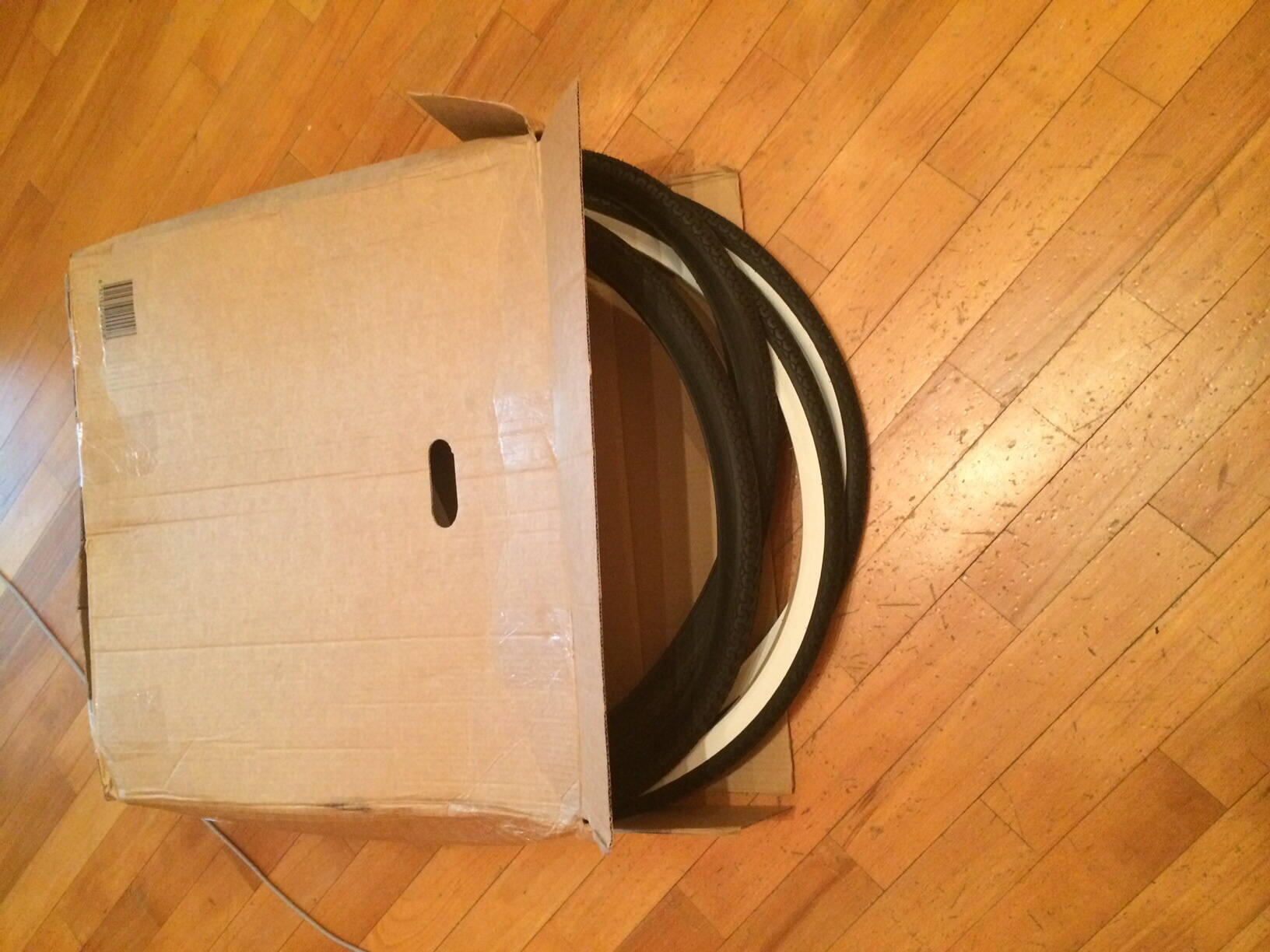

Ну посмотрим, если родные покрышки умерли, то как раз сегодня приехали новые, пойдут на Вьетнам и Спорт 84

Павел Созинов
Думаю кондиционеры резины не помогут, в глубине трещин на оригинальных покрышках виден корт.
