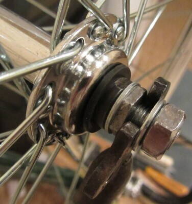

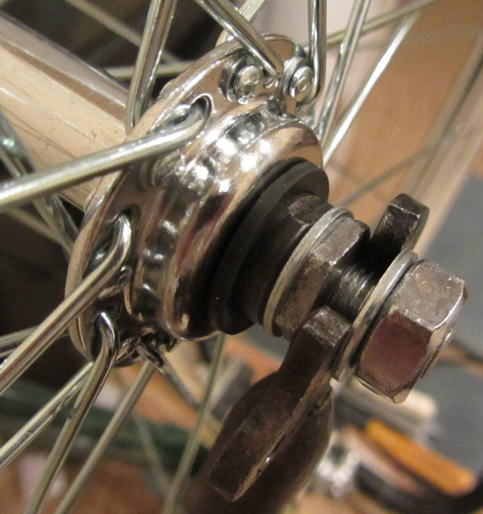

Пришло в голову использовать в качестве пыльника резиновую прокладку (что-то водопроводное). Кто-нибудь пробовал такой вариант? Как в эксплуатации?
пыльник.jpg [ 723.95 КБ | Просмотров: 2858 ]
Спутник В-34 1963 г.
Турист 153-411 1977 г.
 Заголовок сообщения: Re: Спутник В-34
СообщениеДобавлено: 24.03.2015 00:48
Пробовал на торпедо - не то. Оно скорее собирает пыль и затягивает.
Длину нормальных спиц на турист обнародуете? :D
С шайбочками спицы :roll: :yes:
А выглядит неплохо :smile: Так и термоусадка тоже ведь неплотно, с маленьким зазором, будет прилегать к втулке.

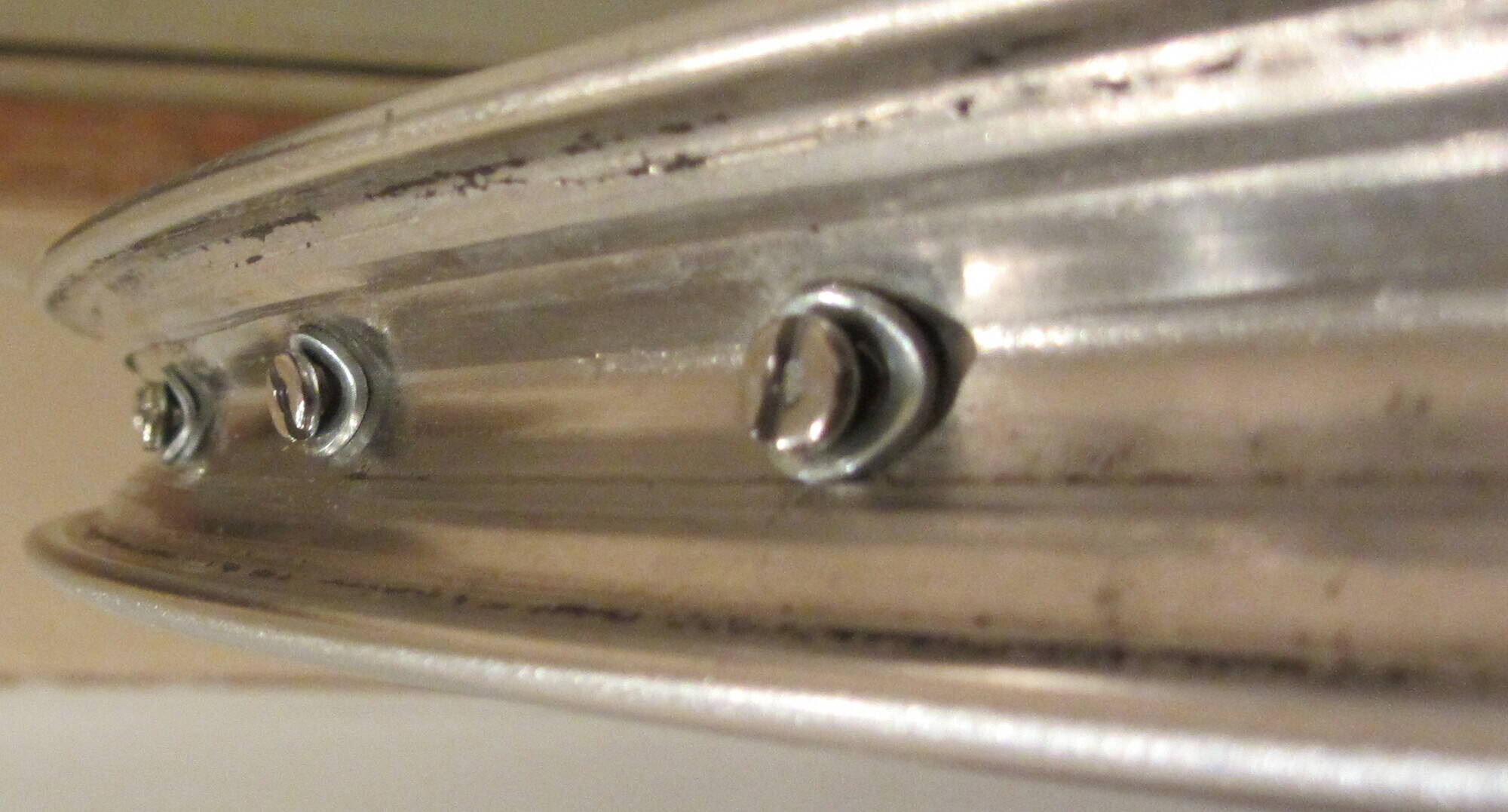

По длине спиц ситуация еще не до конца ясна. Я собрал колесо (первый раз в жизни, потратил два часа на сборку). Долго, потому что перепроверял каждый шаг. Сегодня потратил 4 часа на настройку. И это еще не конец.
SpoCalc посчитал мне 297 мм на переднее колесо, 294 и 295 - на заднее. 297 я не нашел, взял 298 мм.
На узкой чайке с толстыми гнутыми семечками пока это выглядит так:
семечки.jpg [ 637.5 КБ | Просмотров: 2853 ]
Концы спиц еще не торчат. На Турист с алю ободами взял такие же размеры спиц. Потом отпишусь.

:yes: Ага, спасибо.
Термоусадка немного прижимается - а много и не нужно. Я её несколько враспор ставлю между дропом и корпусом, а от проворота спасает то, что она контргайку обтягивает и шлицы под ключ на конусе.
Грубо говоря, частицы пыли и песка как прилетели - так и улетели. А такая резинка - ловушка. Между ней и корпусом пыленакопитель получается.
А про ФУМ-ленту в этом контексте читали? go.php?http://forum.mtb.lv/viewtopic.php?t=3722 Не с перврго раза получается хорошо, но на моей "музейной" В-134 я довоен в итоге.

Тогда прошу подробнее про термоусадку. Нужно ли ее прогревать для лучшей посадки и чем лучше? Несколько враспор означает, что она будет сильно тереться о втулку?
СообщениеДобавлено: 24.03.2015 01:36
Ну да, прогревать. Иначе как она термоусядется? :D Я пользуюсь т.н. "турбо" зажигалками для курения, так для этого они хорошо подходят.
Не сильно. До монтажа в вилку ну на 0,5-до 1 мм выступает. Вначале идеально сделанная втулка с аким немного подтирает. Поэтому я ставлю пыльники после сборки и полной регулировки колеса перед самым монтажом в раму. В процессе обкатки лишнее исносится, а потом такой пыльник надолго стабилизируется и влияния его на вращение не чувствуется.
Несколько колечекидёт на выброс - с первого раза не всегда получается.

Про ФУМ читал, но ... Лучше я найду темоусадку черную или зеленую
Я сначала уплотняю фум, а потом сверху уже пыльником из термоусадки, который эту фум предохраняет от разматывания и в целом защищает. А так, фумка убирает зазоры практически на нет, их и не видно, но благодаря своей мягкости, волшебным образом не убавляет накат втулок. Но, смотрите сами :wink:
