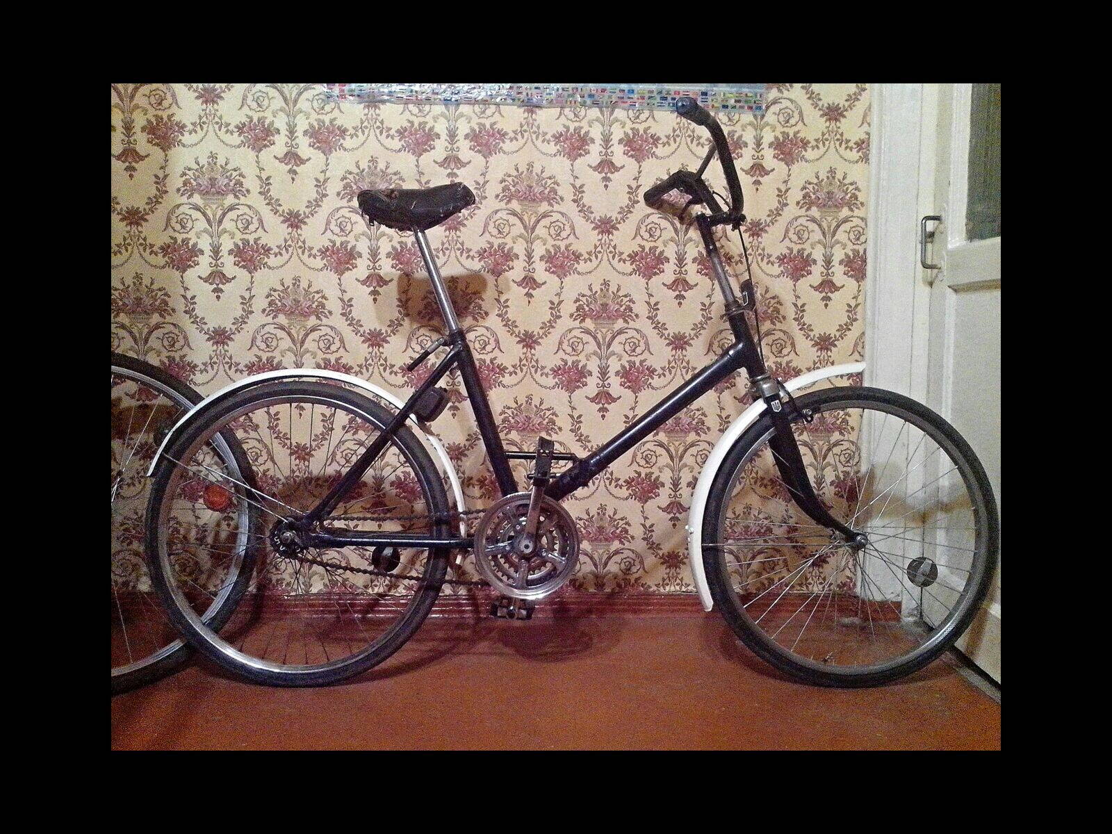

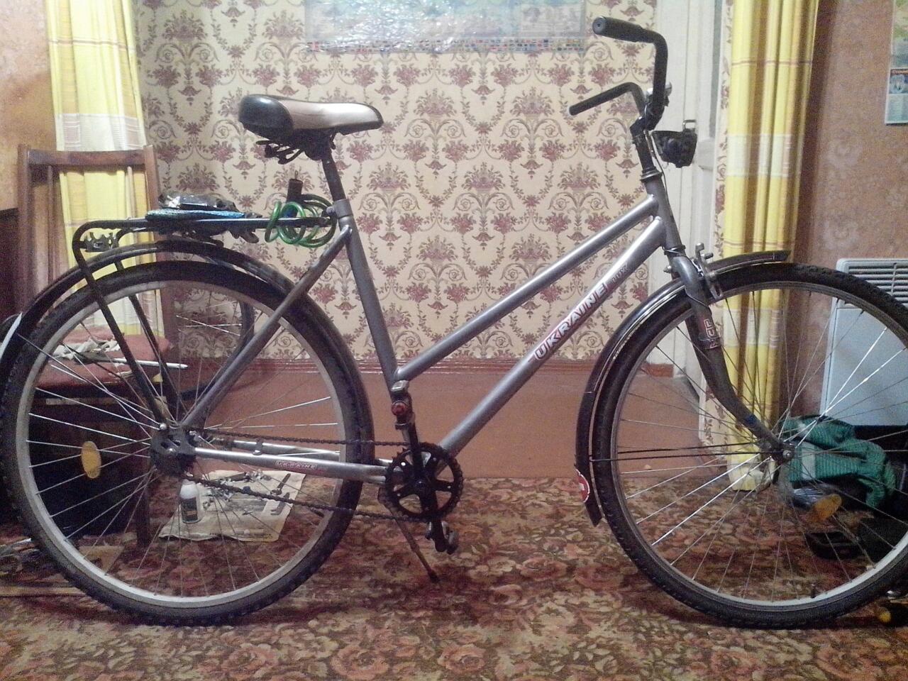

СообщениеДобавлено: 13.01.2017 01:35
Сообщения: 857
Город: Криндачiвка ,
Зарегистрирован:11.08.2013
Всем здарова.
Ну вот, не так давно месяц назад) я добрался до велов.
Украину с гаража забрал а салют в квартире стоял. Кстати переднее колесо где китайская камера спустило полностью, а заднее где камера родная ссср еще был зоздух и покрыху практически непримяло. И это спустя 2,5 года(!)
А в украины только батарейка и контакт в вело компе покрылись налетом, почистил и все работает , фара даже немножко светила, вот что значит оригинальный нокиевский акум))
Фотал на лапоть, и тот не мой.
