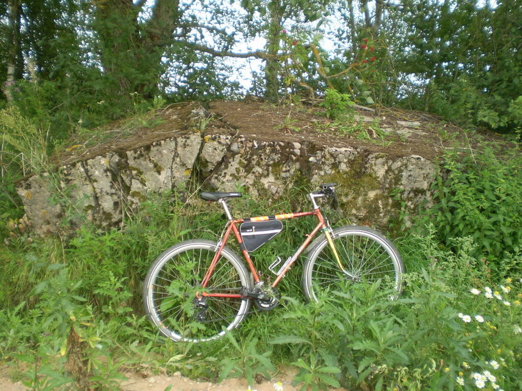

Хроники.
Прокатился к ближайшим дотам Батальонного района обороны «VI» Минского укрепрайона.
дот №_144
дот №_144-1-3.jpg [ 308.49 КБ | Просмотров: 3584 ]

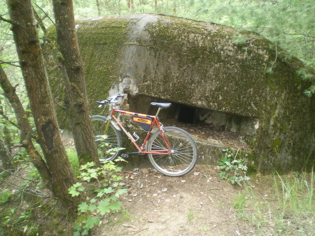

дот №_153
дот №_153-1.jpg [ 395.89 КБ | Просмотров: 3584 ]

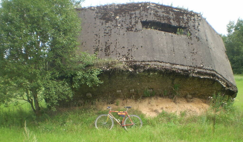

дот №_156
дот №_156-1.jpg [ 473.95 КБ | Просмотров: 3584 ]
Давление в переднем колесе 2 атм, в заднем 2,6 атм.
Ездить очень комфортно. И по разбитой бетонке и по гравийке и по траве.
Самое удовольствие по грунтовке.
В общем, езжу активно, чего и всем желаю.
