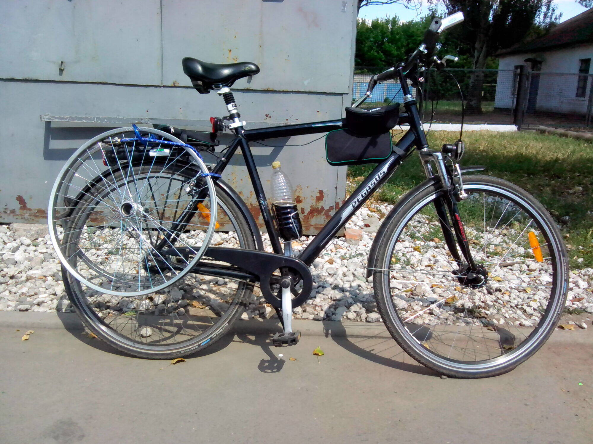

Сегодня мы с Пегасом постарались.

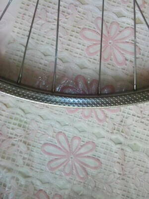

Мы рано встали (ну, до обеда в смысле) и сразу поехали за деталями для нашего нового друга.
Съездили удачно, купили два обода - железных одинарных по 80 грн. (kisa, мы молодцы?).
Обода были собственно колёсами - со спицами, ну и с задними пустыми втулками Торпедо. За такую цену - песня.
обод.jpg [ 481.43 КБ | Просмотров: 3284 ]

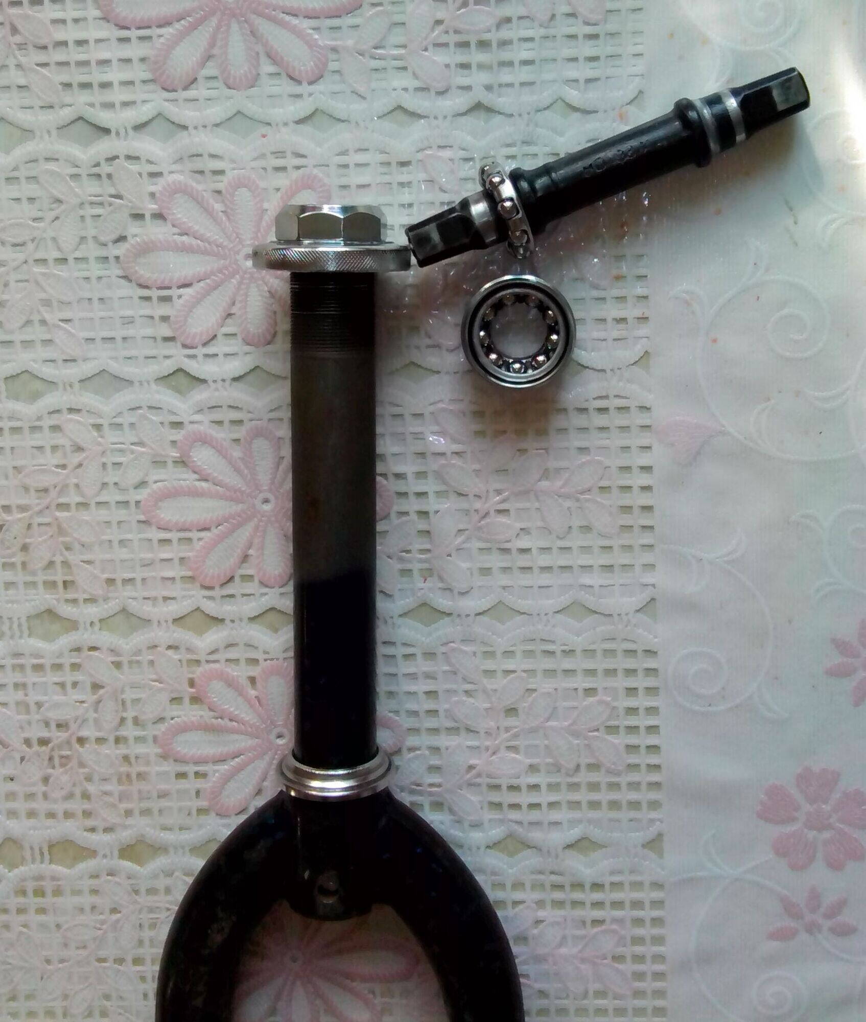

Также нам без всяких трудностей удалось купить за 5 грн. два подшипника в немецкую каретку с шариками 6,37мм и контргайку на переднюю вилку за 3 грн.
вилка и подшипники.jpg [ 304.76 КБ | Просмотров: 3284 ]
Теперь у нас до полного велосипеда не хватает всего пяти вещей:
- руля системы Мусташ (нигде нет);
- выноса (скоро будет);
- задней втулки планетарки Шимано (в процессе приобретения);
- передней втулки (магазин сегодня закрыт);
- двух шин с камерами (то же).
Ну и педалей человеческих пока нет, но есть полтора комплекта китайских, пока достаточно.
Дежурное седло тоже имеется с подседельным штырём. Руль - железная палка за 15 грн.
В принципе, при наличии передней втулки я его могу уже собрать в варианте "Железный Густав" и обкатать (HENK75, я решил применить и ваш вариант названия, не пропадать же добру).
Это будет велосипед-трансформер:
1) в комплектации "Железный Густав":
- руль прямая железная палка, длинный низкий вынос, задняя втулка Торпедо, высокий подседел, узкое твёрдое седло, задний багажник, шины 40 мм, крылья, передний тормоз (ви-брейк).
2) в комплектации "Зигфрид":
- алюминиевый руль Мусташ, короткий высокий вынос, задняя втулка Шимано 3 скорости, низкий подседел, женское мягкое седло, передняя корзиночка, шины-баллоны 50 мм, крылья, передний тормоз (пока не решил какой).
В виде "Железного Густава" мы его будем убивать обкатывать, чтобы понять возможности конструкции и подобрать правильное передаточное отношение задней шестерни. Основная у нас, как известно, 38 зубьев, но есть и малая 30 зубьев. Это даёт дополнительные возможности.

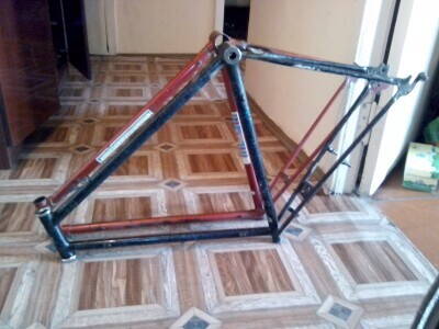

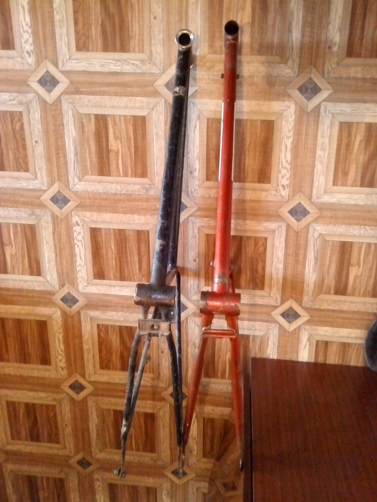

Вот как выглядит рама Зигфрида-Густава в сравнении с рамой Спутника, почти то же самое, но чуть меньшего размера и прочнее.
IMG_20140823_184813.jpg [ 482.12 КБ | Просмотров: 3274 ]
IMG_20140823_184900.jpg [ 453.74 КБ | Просмотров: 3274 ]

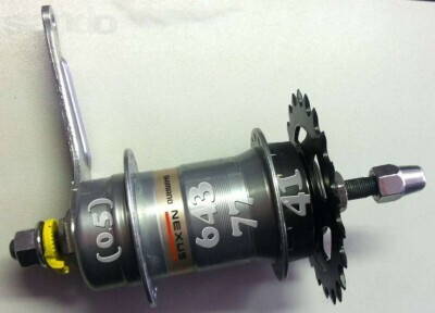

С планетаркой пока не вышло, продавец оказался со странностями.
Объявление: Втулка SHIMANO Nexus Inter-3 SG-3C41 задняя планетарная.
На фото одна втулка, цена 49 баксов.
138640679_1_1000x700_vtulka-shimano-nexus-inter-3-sg-3c41-zadnyaya-planetarnaya-kiev.jpg
138640679_1_1000x700_vtulka-shimano-nexus-inter-3-sg-3c41-zadnyaya-planetarnaya-kiev.jpg [ 48.87 КБ | Просмотров: 3207 ]
Начало переписки 12.08.2014

Колёса я разобрал, стаканы снял, задний поставил ХВЗ (советский) и собрал заднее колесо с торпедовской втулкой.
А переднее колесо собрал со втулкой на промах, спицы отлично подошли (2 мм разница не существенна).
Теперь есть переднее и заднее колёса на олдскульных ободах с насечкой в точечку.
С одинарными я умею обращаться, много лет только на таких катался.

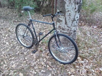

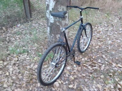

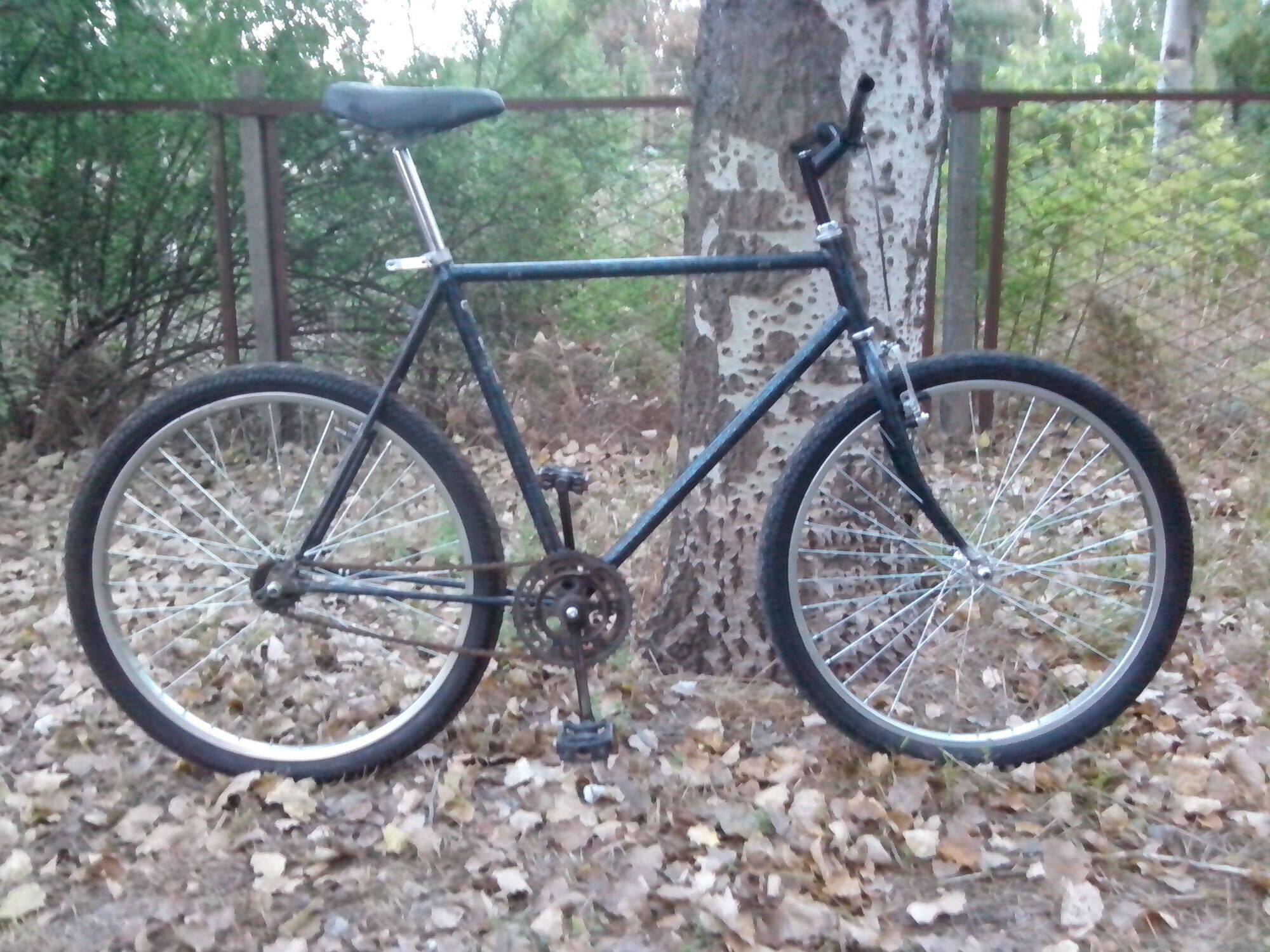

А теперь - ТАДААММ!
Der Eiserne Gustav
Железный Густав, собственной персоной!
Ну, с одной оговоркой - тормоз не железный, люминий пока - но будет железный весь!
Машинка получилась очаровательная, мы уже катались пока не стемнело.
Резкая как ситро, даром что сингл. Я вот думаю, что планетарка тут как рыбе зонтик нужна.
Разве что двухскоростной Sram, чтобы уж как втопить...
Пока только положительные впечатления по вёрткости и управляемости.
Покрышки в реальности шириной 52 мм.
Вес в сборе 15,5 кг.
Я очень доволен приобретением - и спасибо вам всем, это благодаря форуму я занялся таким полезным и приносящим столько удовольствия делом :friends:
Густав в интерьере (снимки не очень, стемнело уже):
IMG_20140825_193610.jpg [ 707.87 КБ | Просмотров: 3142 ]
IMG_20140825_193619.jpg [ 774.12 КБ | Просмотров: 3142 ]
IMG_20140825_193631.jpg [ 659.74 КБ | Просмотров: 3142 ]
Еле нашел хорошую звездочку на 19 зубов. Индийский хлам, который всюду лежит в продаже, это вообще катастрофа. Китай по сравнению с ним эталон качества :shock:
Цепь поставил старую свою с "Украины", 10000+ км пробега, в таком состоянии лучше новой покупной индийской.
Пришлось укоротить на два звена.
Передаточное отношение 38:19=2

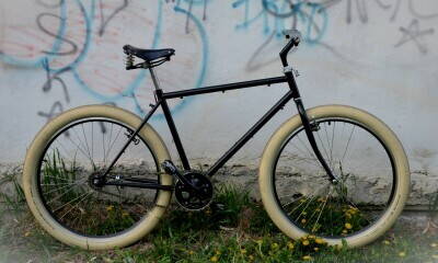

Тааааааак підсиділ розвернути !!! :evil: скоро ! )))
Вітаю !!! Як та фотка подібна на саму першу ББ№1 :cry:
Хочете запізнілу пораду ? Як би тут пасували червоні обода ...мммм !

Бегущая Черепаха
:D То седло просто тестовое, шоб пятую точку притулить.
Подседел не глянул, спешил :facepalm:
А обода... ну маемо, тэ що маемо.
На вашей фотке рама другая, наклон верхней трубы не такой, и вилка передняя...
Это прогулочный вел, а мне достался спортсмен, не хочет медленно ездить.
