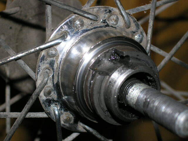

Скажите.Вижу на задней втулке есть резьба.Трещотка на эту резьбу накручивается?Просто внутри трещотки вижу как бы зубцы и никакой резьбы нет.

На втулках Старт шоссе действительно есть резьба для накоучивания трещетки (видна на фото колес которые Вы скидывали). Но у Ваших колес те что на велосипеде пожет быть подругому.
А зубцы те что видите это механизм трещетки.
СообщениеДобавлено: 09.09.2014 17:18
Сообщения: 70
Город: Минск
Зарегистрирован:08.04.2013
Разобрав все можно увидеть вот такую картину. Это устройство встречается на "Туристах" дальше разобрать его невозможно. Поэтому и писал что Ваша трещетка может не пригодится.

А она мне и не нужна. Я хочу найти родную,или купить такую,которая подойдет и заменить звёзды на такие,которые шли на моём велосипеде.
