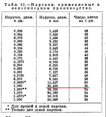

Женя, проще наверное вилку найти или поставить вилку с В-25 на раму В-22 они одинаковые (вроде), меня просто останавливает то, что не хочется менять их местами. Ну на самом деле это не очень хорошо, если поменять местами то получиться одна рама В-22 в сборе, а рама В-25 совсем проблемная, с гнутыми задними перьями и вилкой без конусов и контргайки.

Да хз, те же йайца - из двух негодных рам одна годная получается. К тому же не совсем необратимо.
А что там за резьба такая? Диаметр должен быть дюйм. Либо настоящий (25,4) либо условный (26 мм). Шаг или 1 мм, или 1,08 мм (24TPI). Наши гайки имеют резьбу М26х1, буржуйские (ашановые стОят 30 грн у нас) 1" 24TPI. То и то легко доставаемо. Правда, когда-то у нас бывала фигня - т.н. "велосипедная резьба" - диаметр в целых миллиметрах, а шаг - в нитках на дюйм. Но вроде только до Войны. Хотя та же кампа таким баловалась в кнце 80-х - сам видал на каретке диковатое обозначение 35mm 24TPI :facepalm:
Как ведёт себя на штоке гарантированно советская гайка - почти проваливается? Сравни рядом резьбы штоков - разница в шаге резьбы, если резьбы рядом, видна выпуклым военно-морским глазом (буржуйский 24 TPI явно грубее метрического шаг 1)

Резьба с более маленьким шагом чем метрическая, гайка конус от ХВЗ одевается на шток от руки, по видимому это все таки "т.н. "велосипедная резьба" - диаметр в целых миллиметрах, а шаг - в нитках на дюйм" надо учитывать что рама из самых первых В-22 год 1949 (Влад К определил год)

Покрашено заборной краской, не видно, после пескоструя найдется, а так не шкрябал, на В-25 год набит на стыке верхней и подседельной труб

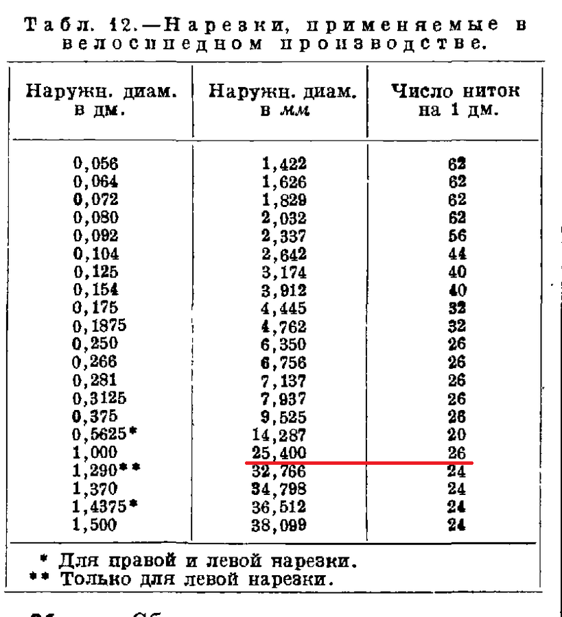

Неужели эта?
070742_230.png [ 211.43 КБ | Просмотров: 1928 ]
Да... можно перерезать, конечно, по патенту Жени viewtopic.php?f=31&t=160854&start=345#p1205062 , но лучше не портить (авось потом гайка придёт), а махнуться вилками.

Я так думаю, что да это такая резьба.
А по поводу поменять вилки...я так и сделал, вынуть из вилки шток выноса получилось с огромным трудом, но получилось. Потихоньку вырисовывается велосипедИзображениеИзображение
