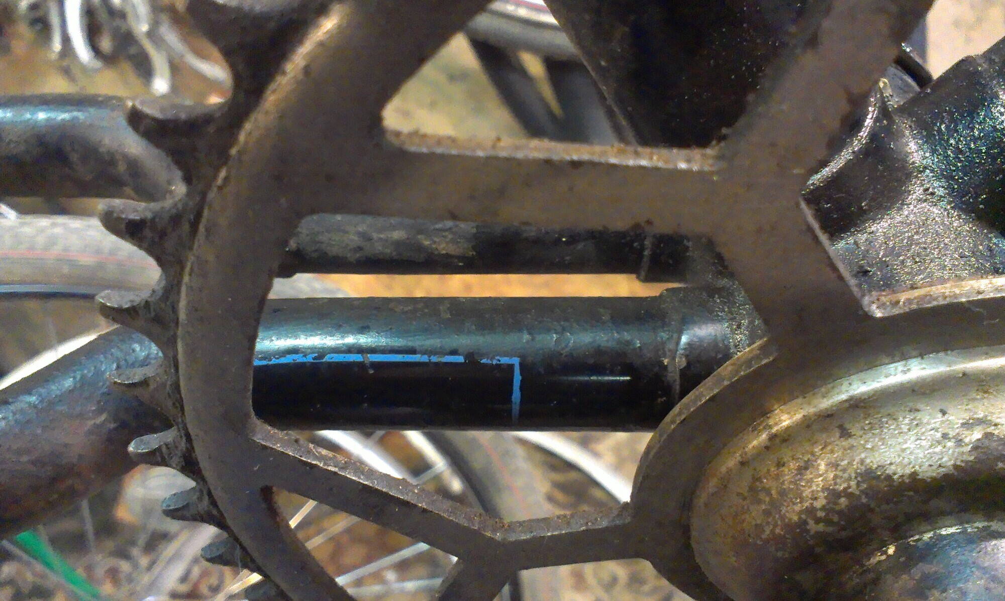

P.P.S. Самая круть - это не перекрашивать, а подобрать растворитель так, чтобы новую краску снять, оставив старые. Довоенные эмали, как правило, другие по составу, чем "заборные краски" 70-х, 80-х. Это, поверьте, очень круто, когда видны, пусть и полуслезшие, но родные, цировки.

Sergejs писал(а):
P.S. "Tanne" - это любое хвойное. Пихта, ель.
Да!! там голубенькие цировочки. Хочу попробовать снять жидкостью для снятия краски, но надо попробовать в каком нить месте. Стремно шопиздец. Самое ужасное, что нет фото как он выглядел, что бы восстановить. придется реально занятся музейной реставрацией. :cry:

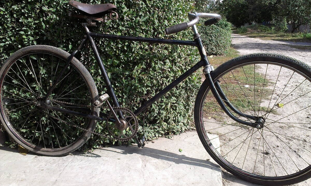

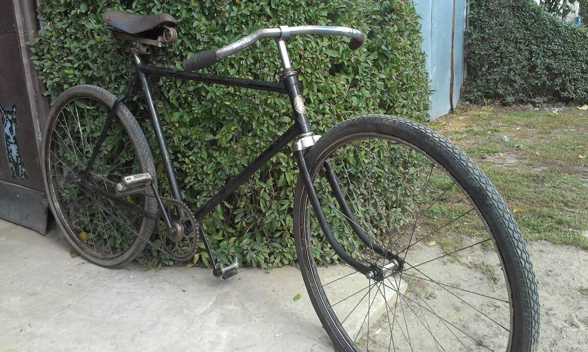

Фото родных цировок. Ну и конечно замена вилки. Временная правда, до того момента как сделаю родную, но не оставлять же его так. Сделал инвалиду протез :D Проехал где то 2 км. катит просто классно. ВТулка работает как часы. Спер у Рэтси сидуху. Здесь она важнее,

Спасибо Костик. а насчет вылета вилки, сделаю средний вариант. На "протезе" дропауты горизонтальные :shock: :facepalm:
